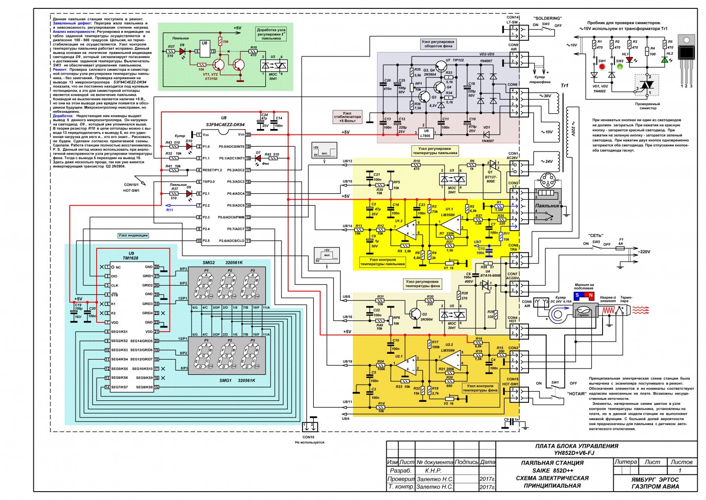

Bunu satın alıcağım fakat elektrik verince ekran gelmiyormuş elektronikçiye sormuş çip den demiş hava tabancasi düğme kapali konumda fan çalışıyormuş açık konumda ise rezistansı

Abi kartı kurcalamadık dedi sadece ekran gelmiyor dedi
Sicak hava tabancasının fanı dügme açıkken çalışıyor ,dügme kapalıyken rezistansı çalışıyormuş
936 nın şeması bunun benzeri dir.
Elektronikçiniz, display ekran katını inceleyebilir.
Sonuç alamazsanız buraya yazın, arşivden başka şemalar çıkartırım.
