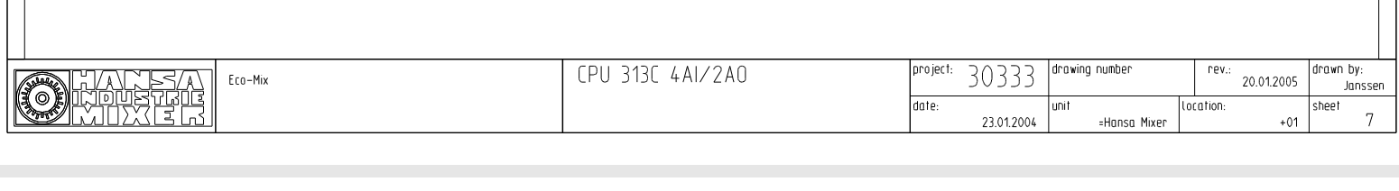

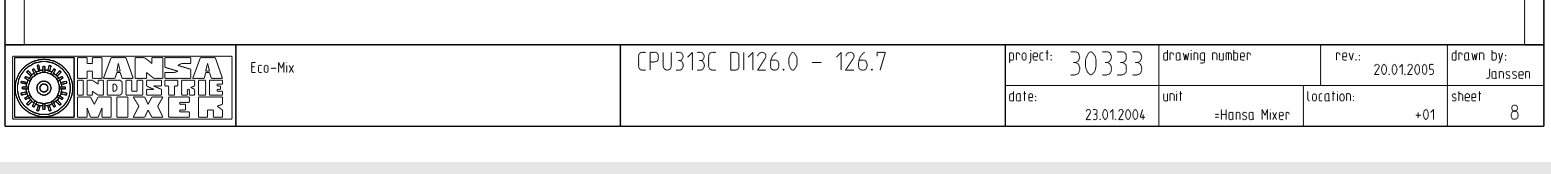

Hocam merhaba,
gözünüzü korkutmayın. I/O kartlarının yarısı boşta. çok fazla bi sinyal yok.
öncelikle saha enstrumanlarıyla klemens arası kabloları doğrulayın.
eğer saha ve pano uyuşuyor ise plc ile klemens arasını doğrulayın.
burda da sorun yok ise son olarak plc modellerini projede göremedim ama eğer plc ye bağlanıp projeyi upload edebileccek biri varr ise hardware karşılaştırılmalı.
eğer simatic manager yüklü pc niz var ise ben de yardımcı olabilirim bu kısımda
benim anladığım kadarıyla konu sahibi arkadaşımızın kafa karışıklığı plc üzerindeki modüllere bakıp proje üzerinde karşılığını bulamamasından kaynaklanıyor.
cpu'nun yanındaki ilk modül DI8XDC24V AI5/AO2X12Bit
bu modülün açılımı:
8 adet dijital giriş
5 adet analog giriş
2 adet anolog çıkış
şimdi şema takibini asağıdaki yöntemle yaparsanız anlamanız kolaylaşacak:
8 adet dijital giriş:
61173
5 adet analog giriş
2 adet anolog çıkış
61174
yukarıdaki sayfada 4 adet analog giriş gösterilmiş fakat plc özelliklerine baktığınızda artı olarak bir adet pt 100 girişi de ilave edilmiş. ilgili sayfaya baktığınızda bu pt 100 girişinin boş bırakıldığını görecekseniz.
bu bakış açısıyla proje ile plc donanımı arasında bi farklılık görmüyorum, görmedim.
