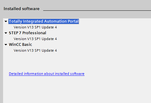

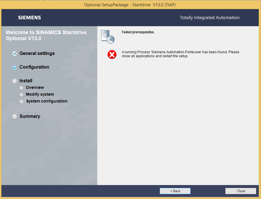

Arkadaşlar Tia Portal V13 ü kurdum çalıştım SP1 güncellemesini yaptım. Güncellemeden sonra ne Tia Portal V13 açılmaz oldu kaldırıp yeniden kurmak istediğimde siemens.automation.portal.exe isimli bir dosya istiyor. Yardımlarınızı bekliyorum hatanın resmini aşağıda paylaşıyorum.
siemens programları açık kalmış olabilir diyor kısaca.
wincc, tia, step7 ne varsa kapat bence bir de öyle dene derim.
Sanırım arkada çalışan bir siemens programı vardı pc yi açıp kapattıktan sonra tia portalı kaldırabildim şimdi tekrar kurup SP1 i yükleyeceğim. Yardım için teşekkür ederim
