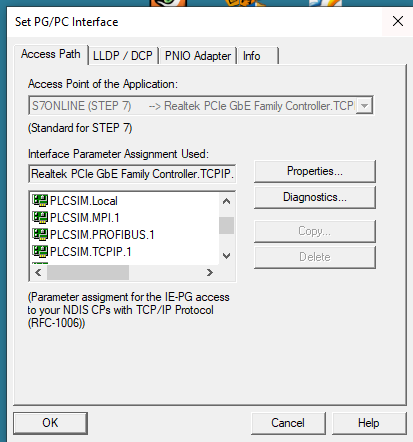

Arkadaşlar tia portal v14 kurdum plc sim de yüklü ama bir türlü çok basit 1 satır ladder ve hmı ekranda 1 tane buton ile çalıştırma devresi bile yapamadım bir şeyi yalnış yapıyorum ama kaç tane video izlediysemde sorunu çözemedim uzaktan bağlanıp yardım edebilicek arkadaş varmıdır lütfen [email protected]
reis bu hatadan nasıl kurtulurum 3 saatimi çaldı kanser olmak üzereyim. simülasyonun orda ki x1 de normalde ıp adresi vs gözükür hiçbişey gözükmüyor tia portal resmen sımulasyonla haberleşmiyor gibi bişey

Selamlar ..
Bende de aynı hata var . 1 HAFTADIR bir türlü bağlanlamadım. Yalnız bende şöyle bir durum var Tia V17 deneme sürümü iken , PLCSİM V17 crack'li . Bu yüzden hata alıyorumdur muhtemelen . çözüm olarak komple silip full crack'li kullanmayı deneyeceğim . Farklı bir sonuç alırsam yine yoruma gelirim
Set PGPC ayarlarından PLCSim seçip deneyin
"PLCSİM.TCPIP.1" dahil hepsini denedim maalesef bir sonuç alamadım .

ben kendimce suan sorunu çözdüm. Plcsim çalışıyor hicbir problem yok . yapılması gereken şu, program yazilmadan önce wizzard da progem icin bir sirfre belirlemek daha sonra programı derlediğinzde sirfe isteniyor şifreyi giridigi zmaan plcsim sorunsuz çalışıyor.
