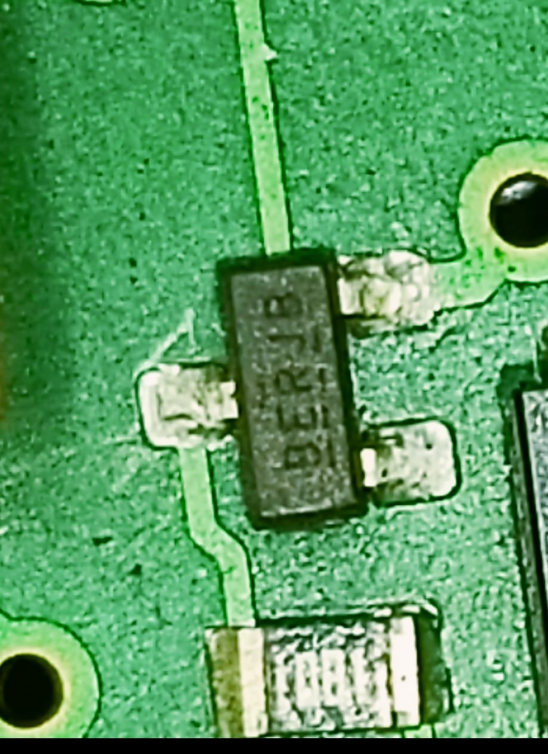

Merhaba arkadaşlar, datasheet bilgilerine ulaşamadığım SMD parça ile bilgisi olan arkadaşlar yardımcı olursa çok memnun olurum " BERJB " gibi okunuyor, fotoğrafı ekliyorum

Çok teşekkür ederim, kodlamaya nasıl baktınız

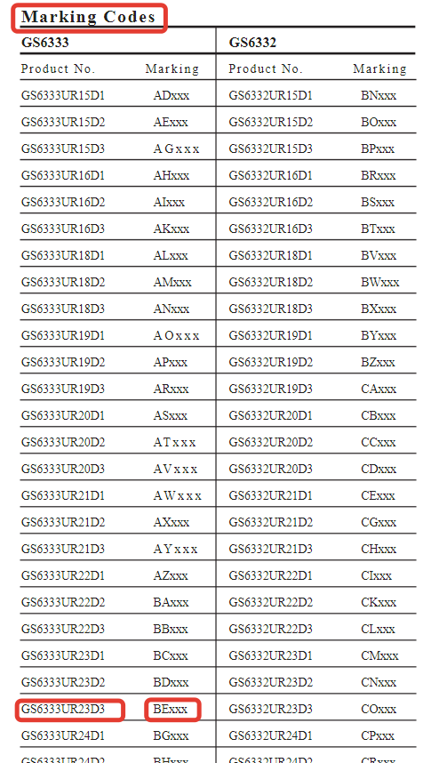

Datashettin 2.sayfasında "Marking Codes" tablosunda GS6333UR23D3 kodlu parça BExxx şeklinde kodlanıyormuş. Sizin parçada BE... şeklinde kodlu.
@cevat1 arkadaşın paylaştığı parçada uyuyor. Datasheetlerdeki uygulama devreleri ile devrenizi karşılaştırarak hangisi olabileceğini çıkarımsamanız gerekiyor artık.

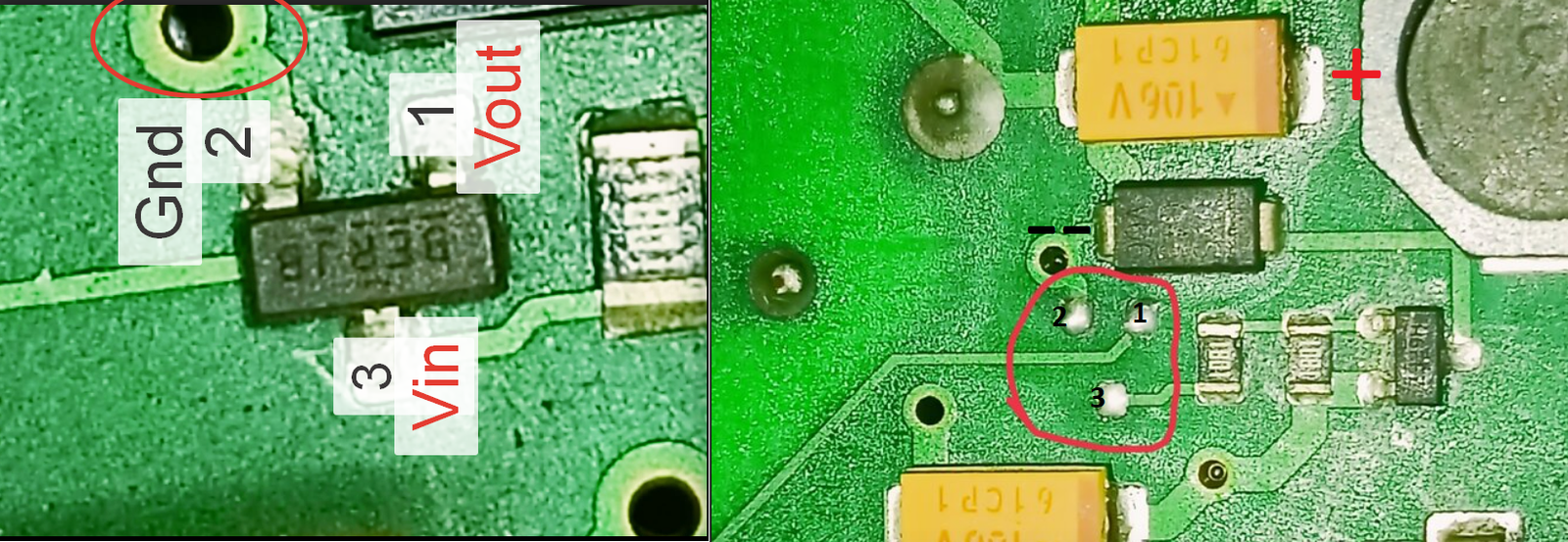

LDO regülatör dür.
Devre üzerinde, Çip e besleme sağlamakta,
Çipin veri bilgisinden kaç volt ile çalıştığı öğrenilmeli ve regülatörün voltajı ile karşılaştırma yapılmalı.
veya çalışma voltajlarından bacak yapıları uygun olan muadil regülatör temin edilmeli

Çok teşekkür ederim , yarın söylediğin şekilde kontrolleri yapıp doğru olanı bulmaya çalışacağım. Cevat kardeş merak ettiğim için soruyorum LDO regülatör olduğunu nasıl buldunuz
