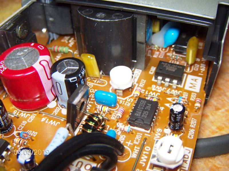

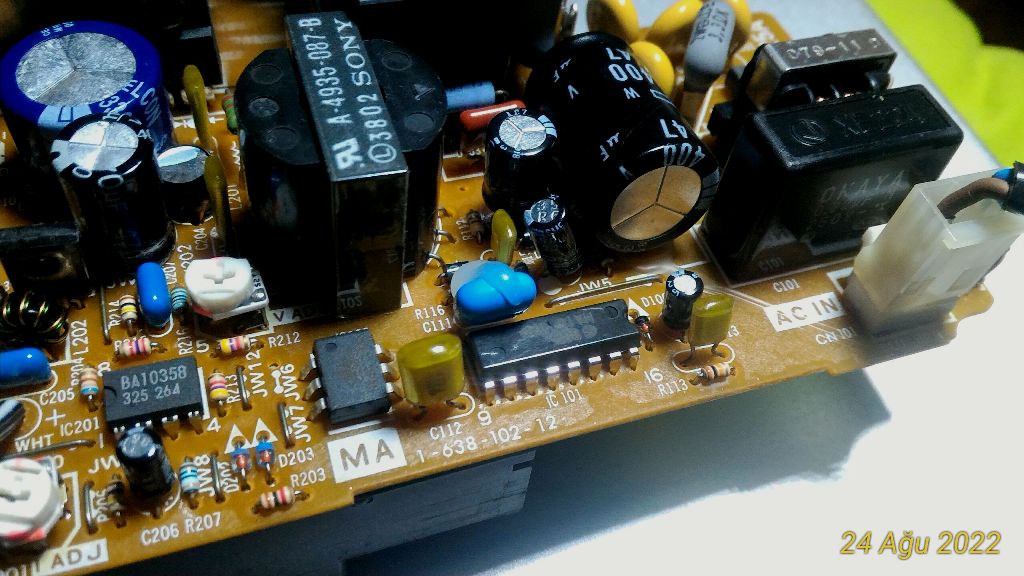

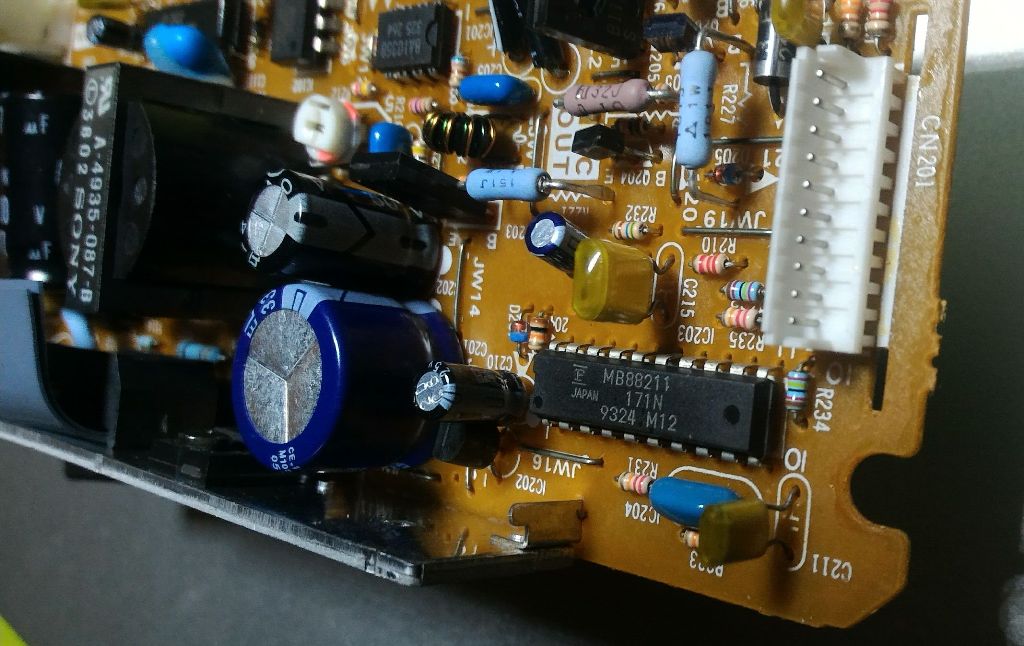

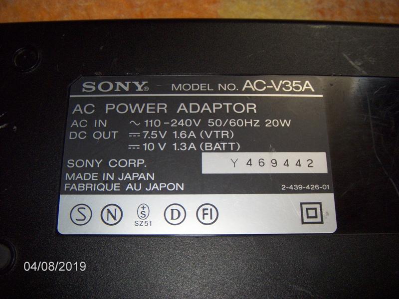

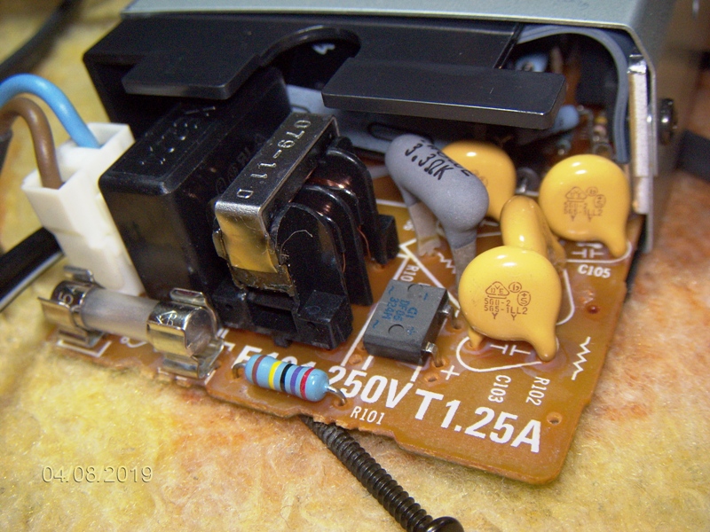

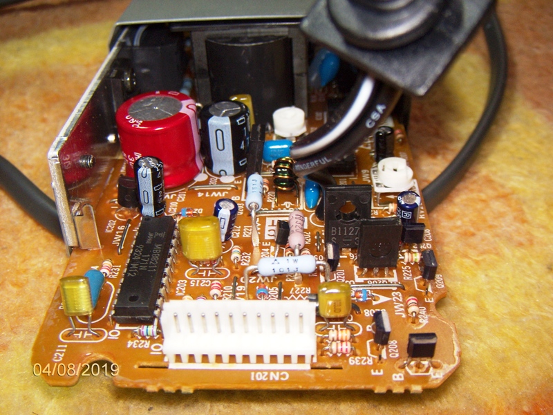

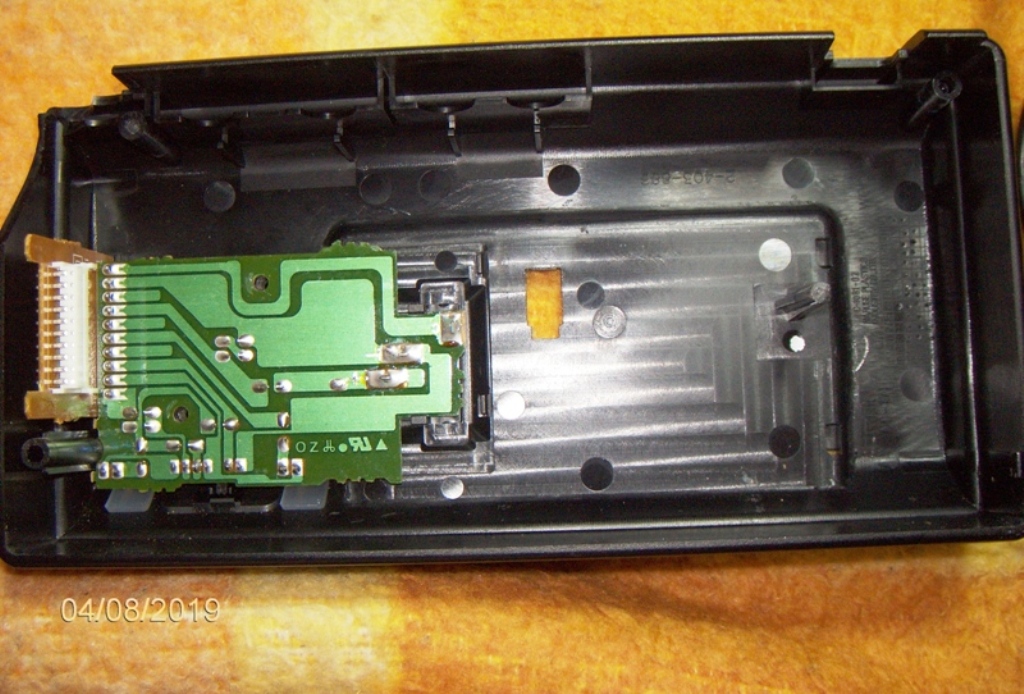

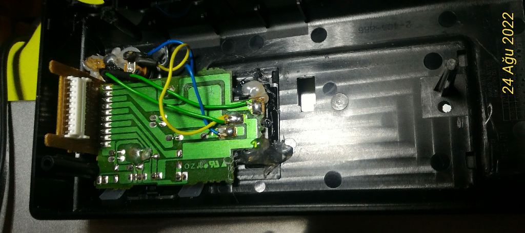

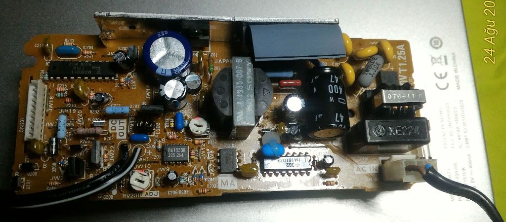

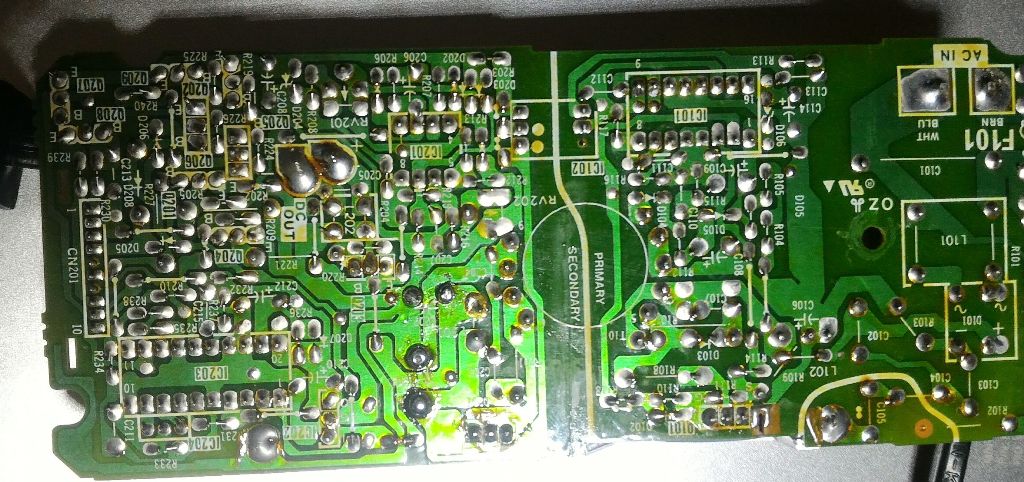

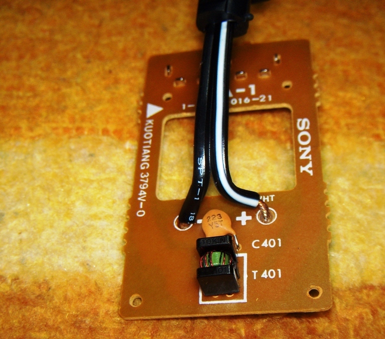

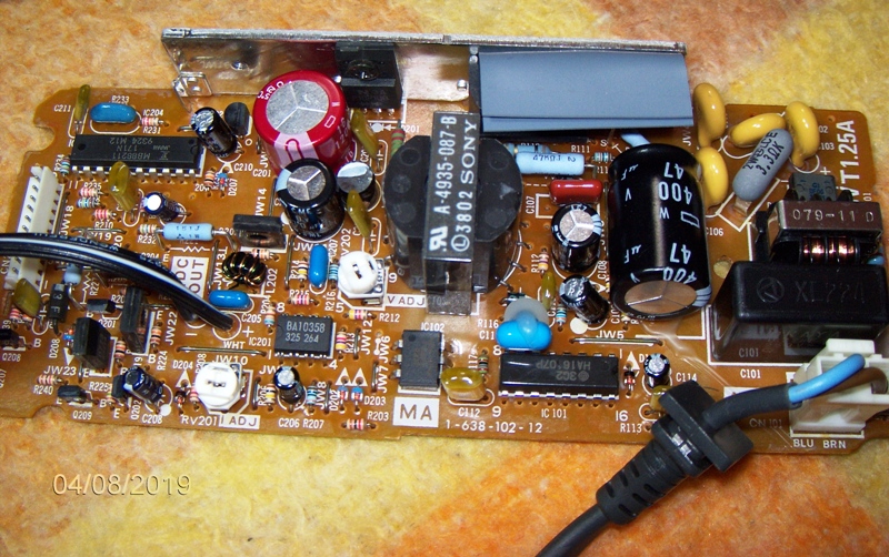

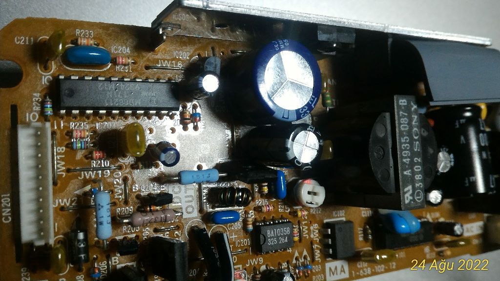

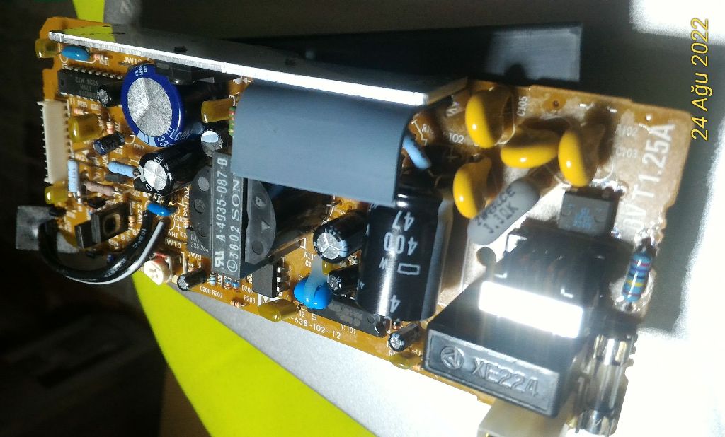

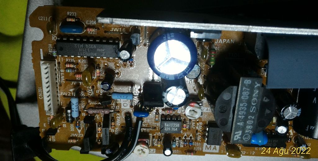

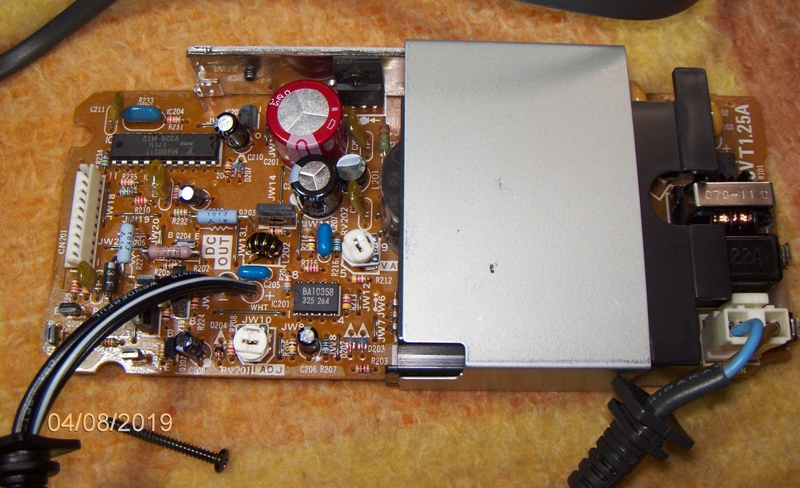

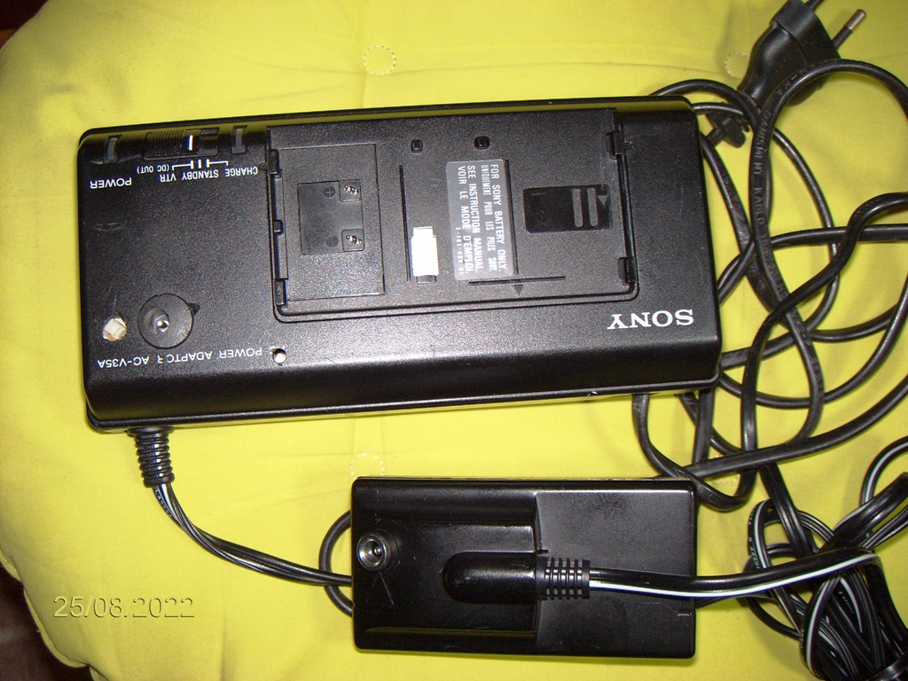

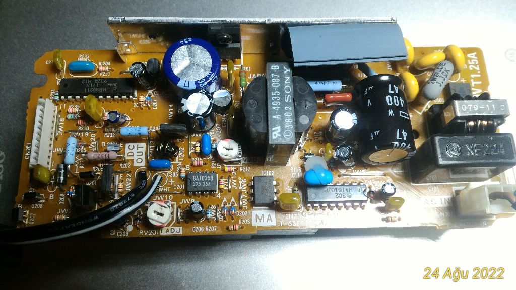

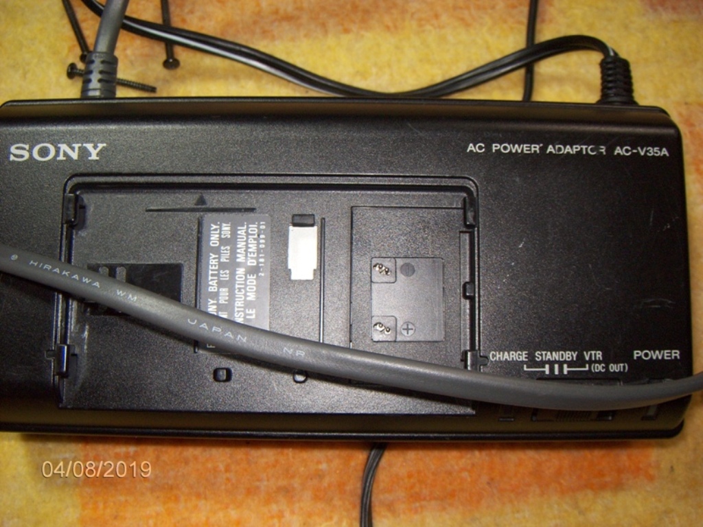

Değerli forum arkdaşlarım SONY AC-35A POWER SUPLY için çıkış voltaj değerlerini yükseltmek istiyorum.
Standart çıkış değerleri ;
1- 10v -1,3A
2- 7,5v -1,6A
Resimlerde de görüleceği üzerine mainboard üzerindeki voltaj ayar trimpotlarını ayarlayıp 10V olan çıkışı 12,46 olarak ayarlayabiliyoruz. Ama güçte (12 volt ampul bağlayınca çıkış 1,5 volta düşüyor Lamba yanmıyor. Sadece 12 volt pc fanları düşük hızda zayıf güçte çalıştırabiliyor. Fan çalışırken çıkış 3V seviyesinde. Çıkış katındataki 1200uf 16V , 470uf 16v kapasitörleri 3300uf 25V , 470 uf 50V olarak değiştirdim. Ama sonuç alamadım. Diğer hattaki çıkış voltajını trimpot ayarı ile 9V yükselttim. 12 voltluk ampul azda olsa ışık veriyor. Adaptör üzerine çıkışlar için dişi konnektör bağladım. Ayrıca ana ünitede pili algılayıp sadece şarjdayken voltaj verdiği için orayada anahtar switch bağladım.Gerçekleştirmek istediğim ilk çıkış 12V ikinci çıkış 5V. olacak şekilde devreyi çalıştırabilmek.

Yine kart üzerinde I adj trimpotu var. Bu trimpot akım ayarı için.
Akımı arttırmak için yük altında bu trimpotu açarsanız biraz daha akım çekebilirsiniz.
