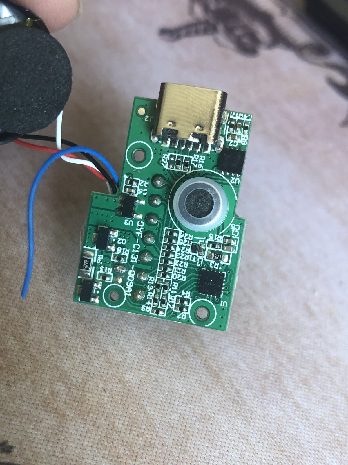

Kardeşimin kullandığı vozol elektronik sigara devresinden birşey yapayım dedim fakat bu devreyi değiştirmeden kullanmam mümkün değil sanırım ? Devre sadece hızlı hızlı sallayınca çalışıyor. Ekranlı olduğu için bu devreyi bir şekilde kısa devre yapıp çalışır hale getirebilir miyiz acaba ?
Buzzere benzeyen parçayı vakumlama ile çalışıyor diye tahmin ediyorum

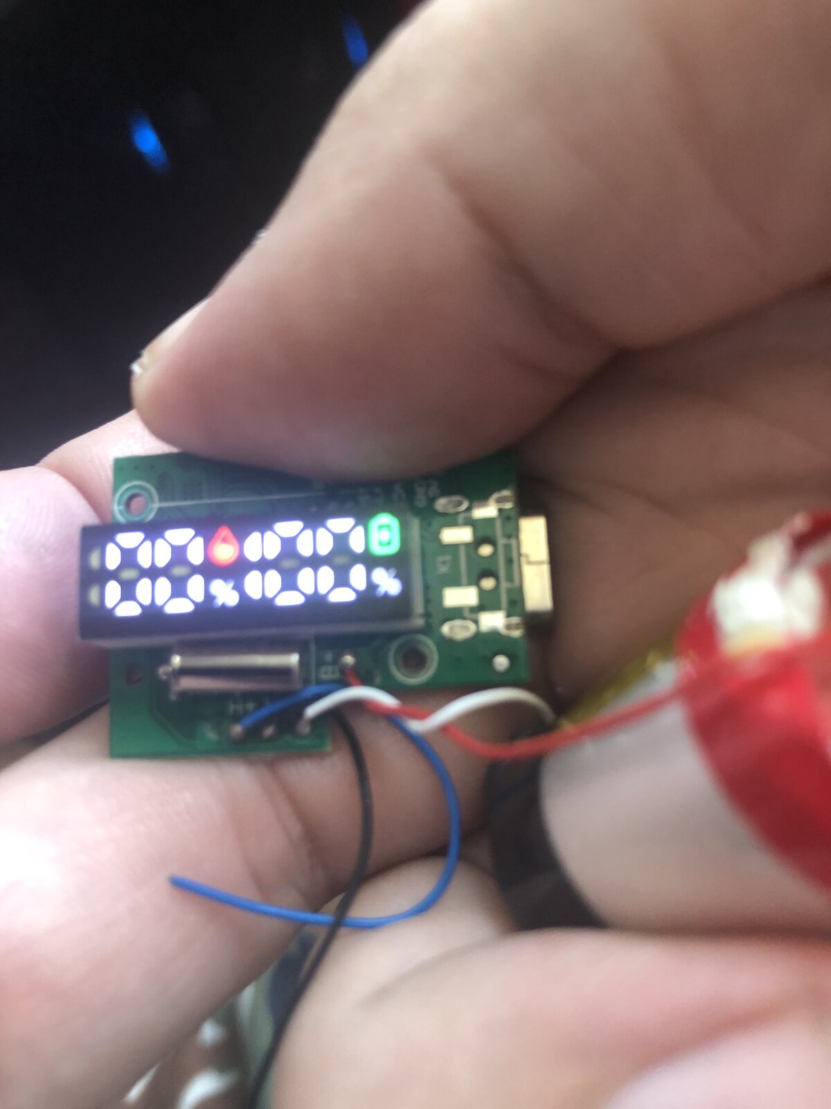

Bozulmuş daha iyi içemez gibi bir şey yazmışsın. Devrenin çalıştığı ilk resimde gözüküyor zaten. Sigara olarak çalışmasında sorun yok.

Şarj soketinin yanında olan mikrofon, kullanıcı buharı içine çektiği zaman hava akımını algılayarak anahtarlama yapan mantıkta çalışıyor. Bir çok e-sigara (hazır ürün-tek kullanımlık olanlarda) sistem böyle çalışıyor. Yani sallamak yerine mikrofona hafifçe hava üflerseniz (belki bi pipet yardımı ile) devrenin çalıştığını görebilirsiniz. Sanırım o anahtarlama kısmına bir açma kapama bağlantısı yaparak daha iyi test edebilirsiniz yapmayı planladığınız sistemi 👍
Bu arada, mod denen sistemlerde kullanıcı hatası-mekanik aksaklıklar-elektronik bızuklukların önüne geçmek için 10 saniyelik sigorta - devre kesici olabilir.
Yani şöyle düşünün, rezistansa en fazla 10 sn akım verebiliyorsunuz; daha uzun sürede oluşabilecek kazaları önlemek için 10 sn yazılımsal limit var idi. Sizin elinizdeki modeli bilmediğimden yanlış bir çıkarımda bulunmak veya hatalı bilgi vermek istemmem.

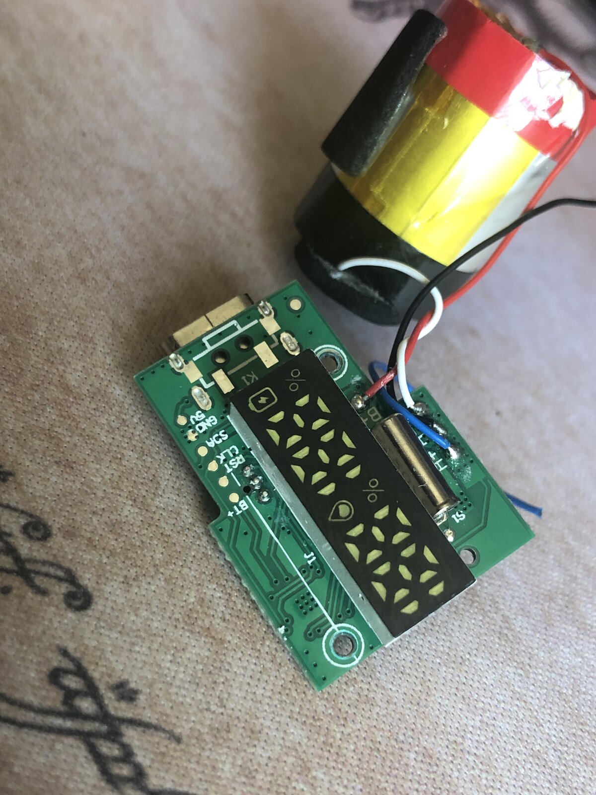

Teşekkür ederim bilgiler için. Ben o devreyi söküp tp4056 kullandım. El fenerine sığdıramadım ama. Yarın biraz daha uğraşacağım :).

devrede hava akışı sensörünün ayaklarına kısa devre yapabilirsin, ancak bu şekilde her zaman çalışır, anahtarlama deneyebilirsin ancak uğraştırıcı olur.
