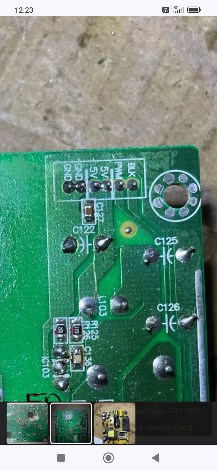

Smps pwm entegresi vcc voltajı sürekli dalgalanıyor
Karttaki tüm aktif/pasif malzemeleri ölçünüz ve sağlam olarak teyit ettiyseniz;
Bence sorunlu malzeme "OB2273 pwm çip".
Yenisi ile değiştirin.
Bir iyi bir kötü
Bir iyi bir kötü haberim var. Taktığım pwmi değişince besleme çıkış voltajları stabil geldi.:). Ama Panel ledleri çalışmadı. Beslme çıkışındaki Led bağlantılarına 18v geliyor. Ledler yanmıyor. Bi yeri yap başka yerden sorun cıksın olucak sey değil .
Sokette gerekli voltajlar var mı?
Var hocam Monitör on off düğmesine basınca komutu da algılıyor. Düğmedeki yeşil led açılıp kapanıyor. Panel led cıkış voltajı kaç olması gerekiyor
Ekran arızalı olabilir.
Güç kartı çalışıyor.
