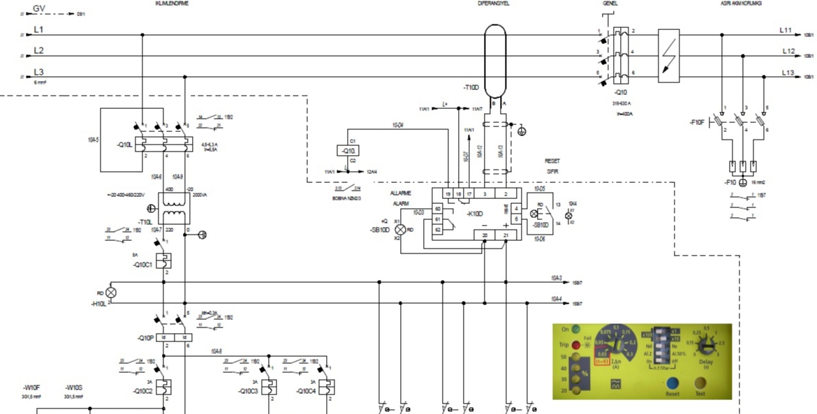

Soft starter ile kaçak akım toroidi ve rölesi kullanımında ki problem
Ekte, ABB dökümanının 7/4 sayfasında belirtildiği gibi APR tipinde kaçak akım rölesi kullanmanız tavsiye ediliyor.
Bu durumlar içinde:
Voltaj sıçramalarında,
Elektrnik balastların aynı anda devreye girmesinde
Soft Starter kullanımında, vs kullanılması tavsiye ediliyor
  • RCD Technical Guide EN.pdf
    8.8 MB · Görüntüleme: 13
Yanlış hatırlamıyorsam,APR ler,direk koruma devreleri için.Motor 250 kw olduğu için,koruma toroid tip.
130,115
933,270
453,179
