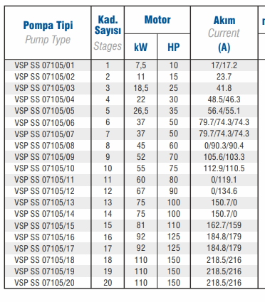

Normal şartlarda bu anlattığınız mümkün değil. Dalgıç pompayı susuz çok kısa süreli çalıştırmak bir zarar vermez. Ancak neticede 90 HP bir motor, hiç bir koşulda 12 A. çekemez, çok daha fazla çeker. Vansan ürün kataloğunda 90HP bir dalgı. pompanın 134,6 A akım çekeceği görülüyor. Ne şekilde sürdüğünüzden bağımsız olarak ,çalışmaya başladıktan sonra tam yükte bu akımı çekecek, yüksüz olarakda 52 A. akım çekmesi normaldir. Yüksüz bırakın 12A. 40A bile çekiyor derseniz bir anormallik vardır derim. Ya yanlış ölçtünüz yada ölçü aleti size azizlik yaptı diyebiliriz. Sürücü tipi kalkınma süresi boyunca çekilecek akıma etki eder. Kalkındıktan sonrası çekilen akıma hiç bir etkisi olmaz. İster direk yol verin, ister ön direnç, ister yıldız üçgen, isterse soft veya hız kontrol hiç fark etmez.
