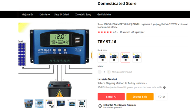

Benim cihaz da benzer bir cihaz, üzerinde MPPT yazıyor. Malum Çinli vatandaşlar yazınca MPPT olduğunu sanıyorlar ya da işin aldatmacası diyelim.
Dikkatli okursan 5 amper tüketecek bir ampulden bahsetmedim. Aküler doldukça iç dirençeri artacağından daha az akım çekerler. Dolaysıyla senin akü de dolmaya yakın çekeceği (titremeye sebep olmadan bir önceki haldeki) çektiği akım seviyesinde akım çeken bir yük. O da tahminen 50-100mA olur. Ya da benim gibi araya bir regülatör koyman gerekecek ki çıkışı 12 volt'ta sabit tutsun. Ben de bahsettiğim başka işlerde kullanmak için aldığım regülatör yerine röleli sistemi deneyeceğim. ;)
Ekli dosyayı görüntüle 73216
o fiyata mppt olması imkansız.
