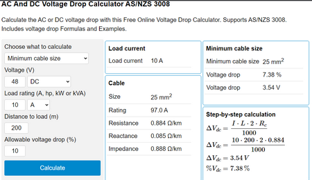

2.5mm2 kablo ile neredeyse 30Volt kablo üzerinde gerilim düşümü oluyor (Motorunuz 400W civarında ise)
ilk an akımından dolayı, motor dönmeye başlayamaz ve yanabilir
Problem olmadan kullanmak isterseniz 25mm2 kesitli klablo kullanmanz doğru olur.
İsterseniz sizde aşağıdaki linkten hesaplayabilirsiniz.
https://www.jcalc.net/voltage-drop-calculator-as3008
Yalnız , sınırda bir kesit kullanmayın, voltajın güneş durumuna göre çok düşebileceğini unutmayın.

Ekli dosyayı görüntüle 103047
Motor kullanma klavuzunda 40-100 arası v ta çalışır yazıyor.48+48=96volt yaparsam birazda kablo uzunluğundan kayıp olur.Böyle bir denemeyi düşünüyorum.
