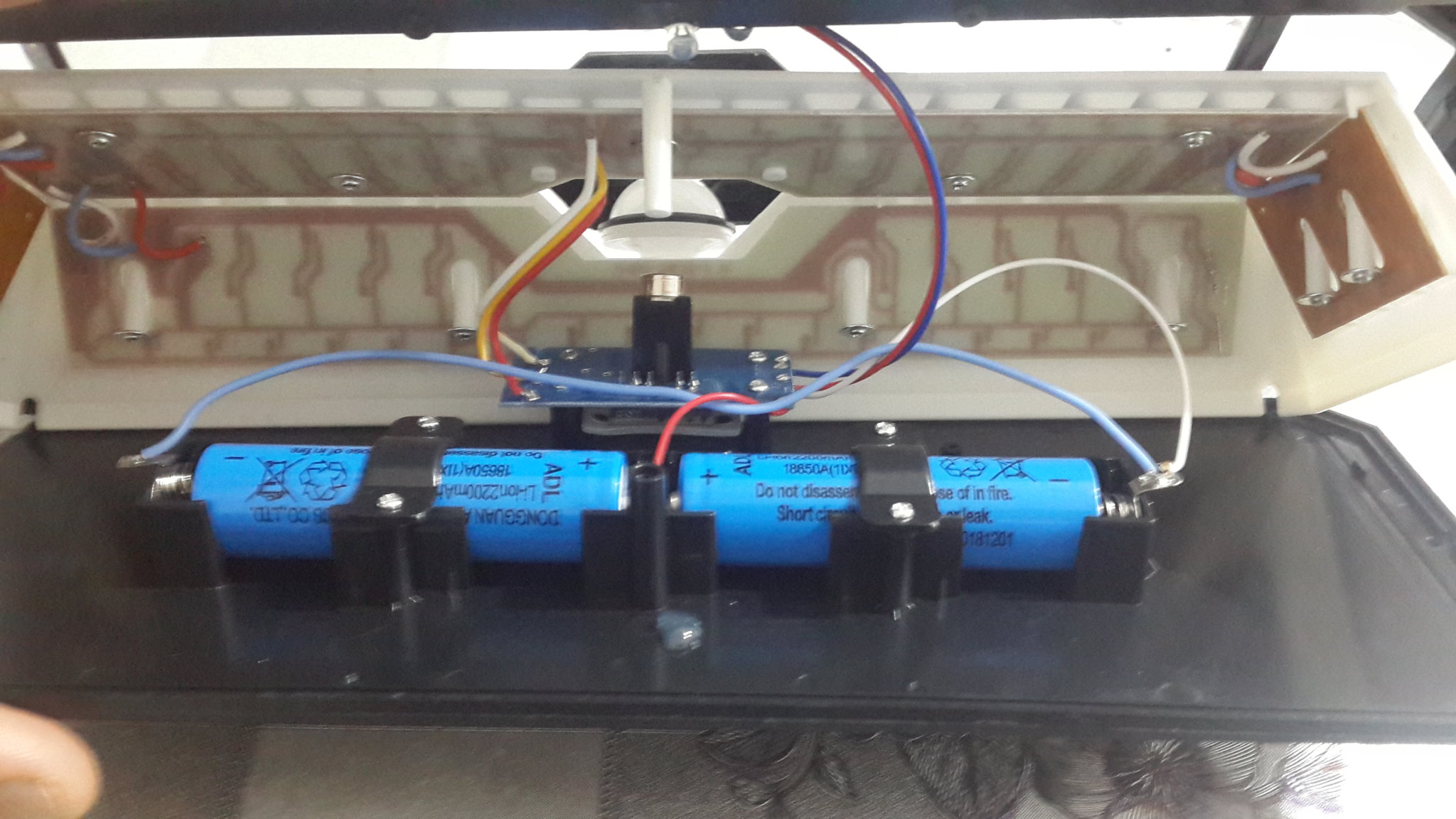

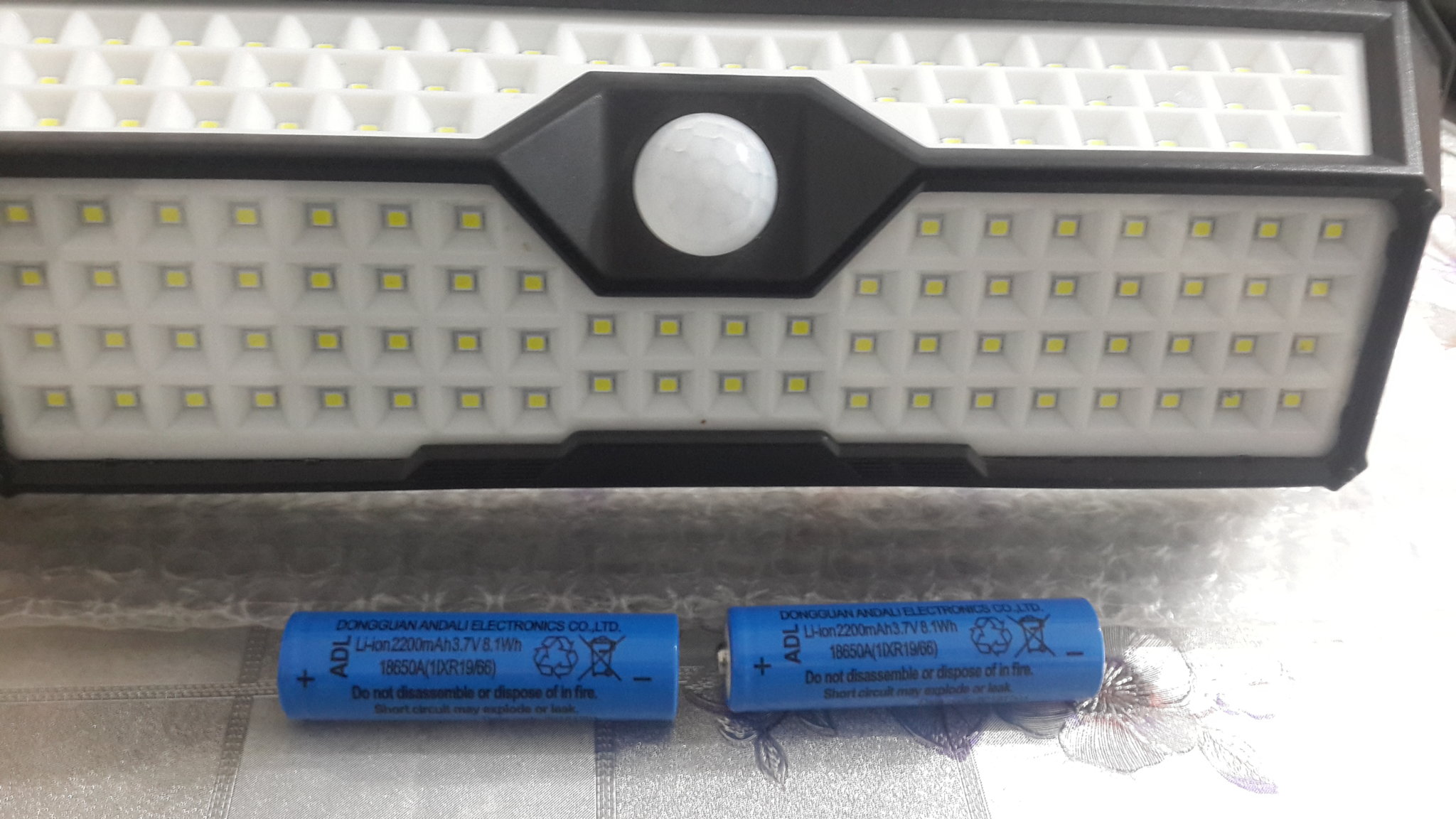

merhaba değerli arkadaşlar elimde dış mekan için 132 led güneş enerjisiyle şarj olan sensörlü solar lamba var tam şarj olmasına rağmen uzun süre yanmıyor hemen şarjı bitiyor.içini açıp baktım 2 adet 18650 2200 mah şarjlı pil var. bu lambaya adaptör takıp elektrikle çalışan hale getirmek mümkünmü acaba ? nasıl yapabilirim bu işlemi veya bir elektronikçiye mi götüreyim. lamba çok güzel,aydınlatması süper ama kullanamıyorum yardım ederseniz sevinirim..

Cihazdaki Piller seri bağlıysa 7.5 volt veya 8 volt 20 watt dan büyük reguleli dc güç kaynağı al. içindeki pilleri çıkar. regulatörün çıkış uçlarını pil yerine bağla.
Eğer lityum piller cihaz içinde paralel bağlıysa 4 volt regulatör kullan. yine 20 watt.
4 volt regulatör bulamazsan 5 volt regulatör kullan. regulatörün + ucuna seri yönde 3 amperden büyük bir diyot tak. gerilimi 4.3 volta düşürmek için.

cihaz çalıştı mı?
yalnız piller ters takılmış gibi görünüyor.... yada devre mi o şekilde pek anlayamadım
Piller paralel bağlantı yapılmış
3.7 volt ile çalışıyor.
normal cep telefonu şarjı ile de çalıştırmayı deneyebilirsiniz.
