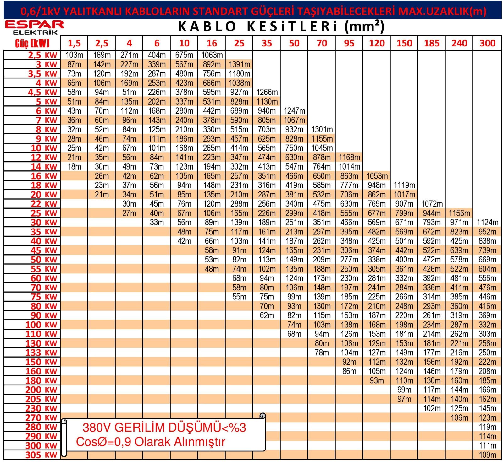

elbette bu kurulum ve kablo cekilmesi işlemlerini elektrikçiye yaptıracağım, fakat bu işten kendim de az çok anlamak istiyorum. örneğin bu işin maliyetini aşağı yukarı hesaplamada ve ileride bir sorun olduğunda elektrikçi çağırmadan kendim müdahale edebileceğim birşey olursa diye düşünüyorum.
Kablo seçimini bulduğum bu kaynağa göre yapabilir miyim?
ve bu kaynakta belirtilen değerler tek bir damar çin mi? trifaze olacağı için beşli bir ttr yada nyy kablo olmalı degil mi?
