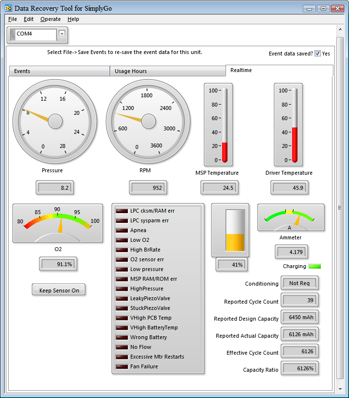

1. Ekranda herhangi bir hata mesajı aldınız mı?
2. Dökümanın 56, 57, 58 sayfalarında belirtilen herhangi bi hatayı gözlemlediniz mi?
3. Cihazı bilgisayara bağlama imkanınız varmı,
Bağlayabilirseniz., aşağıdaki ekranda hata takibi çok daha kolay.
Maalesef hem kablo hem yazılımlar lazım, ikiside yok. Cihaz herhangi bir hata da vermiyor.
Ekranda üçgen uyarı işareti görünyuor mu? Herhangi bir Bip sesi?

Kaç amper çektiğini ölçtünüzmü cihazın veya harici bi güç kaynağıyla denedinizmi ? Kompresör bağlantısını söküp denedinizmi ?
