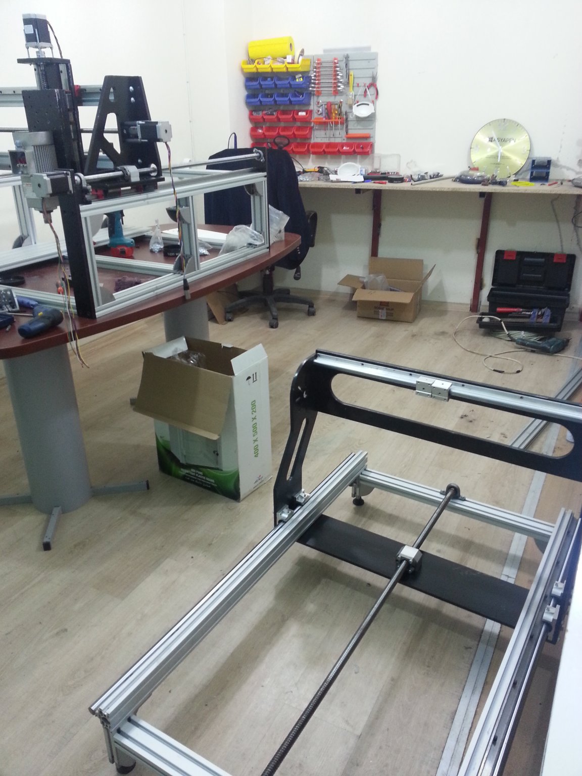

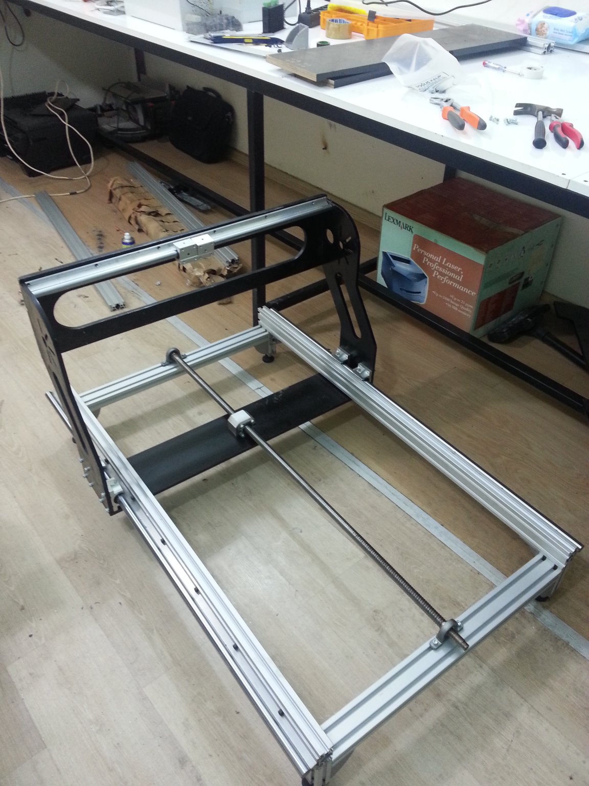

Uzun zaman önce niyetlendiğim ardından bir kaç kere şekil değişikliğine gittiğim makinede epeyi bir ilerleme kaydetmiş durumdayım
Özellikleri:
-dış ölçüler 1000x840
-frame 60x30 sigma profil (biraz daha kalın olabilirdi)
-köprü malzemesi 12mm demir levha sac (kesim lazer cnc oldu istediğim hassasiyette olmadı ve malesef bükülmeler olduğu için makine biter bitmez bu kısımları 20 mm kalınlığında al. işlemeyi düşünüyorum)
-x y ve z eksenleri 1605 vidalı mil
-vidalı mil yataklanmaları upl uf tipi rulmanlar ( bunlarda sıkıntı olabilir bf bk serisine geçmeyi düşünüyorum ilerde
-x ekseni 20 lik lineer ray ve geniş tip araba, y ve z ekseni 15 lik ray dar tip araba( bunlar benim işimi rahat görür diye düşünüyorum)
-x ekseni iki adet 2.2 nm step motor diğer eksenler yine 2.2nm step motor.
-spindle 1.4kw hert
-motor sürücüleri cwd556
-hareket kartı akz250 4 eksen usb kart

dönmeye başladıda z ekseninde biraz sorun oluştu. z ekseni alt tablasında biraz eğrilik var o yüzden kasma yapıyor. elimde birkaç parça playwood vardı z eksenini sanırım ondan yapacağım geçici bir süre için
Seri üretime başladım :)
Z ekseninde kasma sorunuyla karşılaşınca biraz dinlenmeye aldım projeyi bu arada ilk yapmayı planladığım ve malzemelerini aldığım fakat sonra alt destekli mil fikrimin forum tarafından çürütülmesiyle bir kenara bıraktığım malzemeleri birleştirmeye karar verdim bakalım nasıl bir sonuçla karşılaşacağım
benimde z eksenindeki kasmadan dolayı ilk başta 5mm pleksiden yapmıştım. hatta baya bir kullandım ama sonra spindle ı 2.2kw ile değiştirmemle z eksenini de komple el geçirmeye karar verdim. 10mm aludan yaptım ben de. tabi bunlar hep işleyen bir makineniz var ise kolay yoksa gerçekten çok zor
