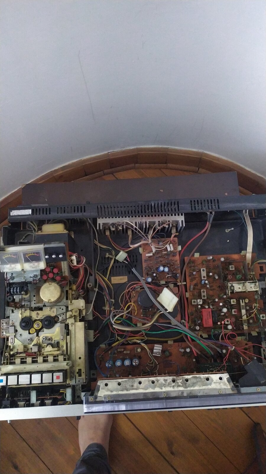

Merhaba ustalarım. Kasetçalar, radyo ve plakcalardan müteşekkil müzik setim açma switchini kaldirdigimda radyo ve kasetçalar panellerinin ışıkları yanmasına rağmen hoparlörden gelen boğuk gürültü harici ses çıkarmaz oldu. Multimetre alıp günlük temel elektronik videolari izleyerek tamiri için elimden bir şey gelir mi diye bakıyorum. Sorunun tespiti için bilgilendirme ve yönlendirmeleriniz varsa çok mutlu olurum hayırlı günler dilerim

Eski cihazlardır. Yılların yorgunluğu vardır
Genellikle yıpranmış kondansatörler ve değişimleri, oksitlenmiş/korozyona uğramış lehimlerin tazelenmesi, anahtar/swich lerin bakımı, varsa arızalı malzemelerin değişimi gibi sorunları vardır.
Uzman bir elde bakım ve onarımını yapılması gerekmektedir.

Anladım ustam tamir için aşağı yukarı bir fiyat alamadığım için gözüm korktu açıkçası. Ağır da bir şey gösterip fiyat alabilmek için taksi ile getirip goturmek gerekir. Kuvvetle muhtemel gideceği yer bir usta ama o zamana kadar kendi çapımda kurcalarim biraz:)

Çıkış katında bir arıza var yada ana besleme kondansatorlerinde.
Tamire hevesliseniz benim tavsiyem: kısım kısım ilerleyin.
İlk önce ampli (çıkış katına) odaklanın. Hoparlörlerden ses alınca diğer kısımlara yönelin. Yalnız işiniz kolay değil, işin bir de maddi boyutu var.
