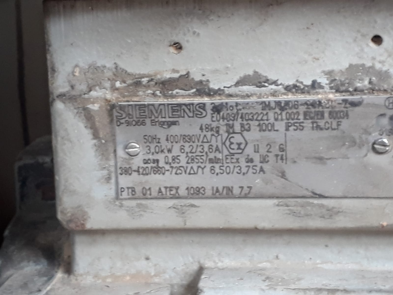

Bu panoyu değiştireceğim motor zaten kötü durumda değil. Bu çizdiğim devreyi uygularım zaten 3kvlık bir motor basit devre fakat sigorta kontaktör seçimini nasıl yapacağımı bilmyorum motorun etiket değerini attım .Bir de pano da sağ üsteki elemanların ne olduğunu anlamdım zaman rölesi mi faz koruma rölesi mi çözemedim. Ona göre sipariş verip panoyu sıfırdan yapaacağım bir de sizce hangi kabloyu kullanmam lazım

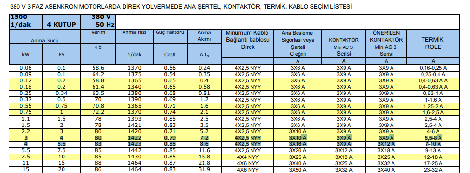

Kablo için de aşağıdaki listeden işaretlediğim kablo tipinden ve kontaktör tipinden almayı düşünüyorum ama listeyi onaylarsanız ona göre malzeme seçeceğim motor etiketini de atıyorum.

faz koruma rölesi için devreye bir tane kontaktör eklemelisiniz girişteki trifaze sigortadan r-s-t fazlarını faz koruma rölesine girin faz koruma rölesinin kontağından bu kontaktörü çektirin fazlar değişirse veya fazlardan biri kesilirse kontaktör devredışı kalıp motoru koruyacak.
