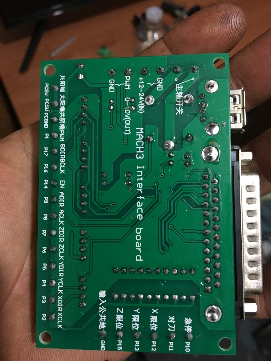

herkese selamın aleyküm elimde 5 eksen kart ve de step sürücü var ama bağlantıyı yapamadım sürücüyle kontrol kart arasındaki bağlantıya IMG_0950.JPG yardımcı olcak varsa Allah razı olsun derim
