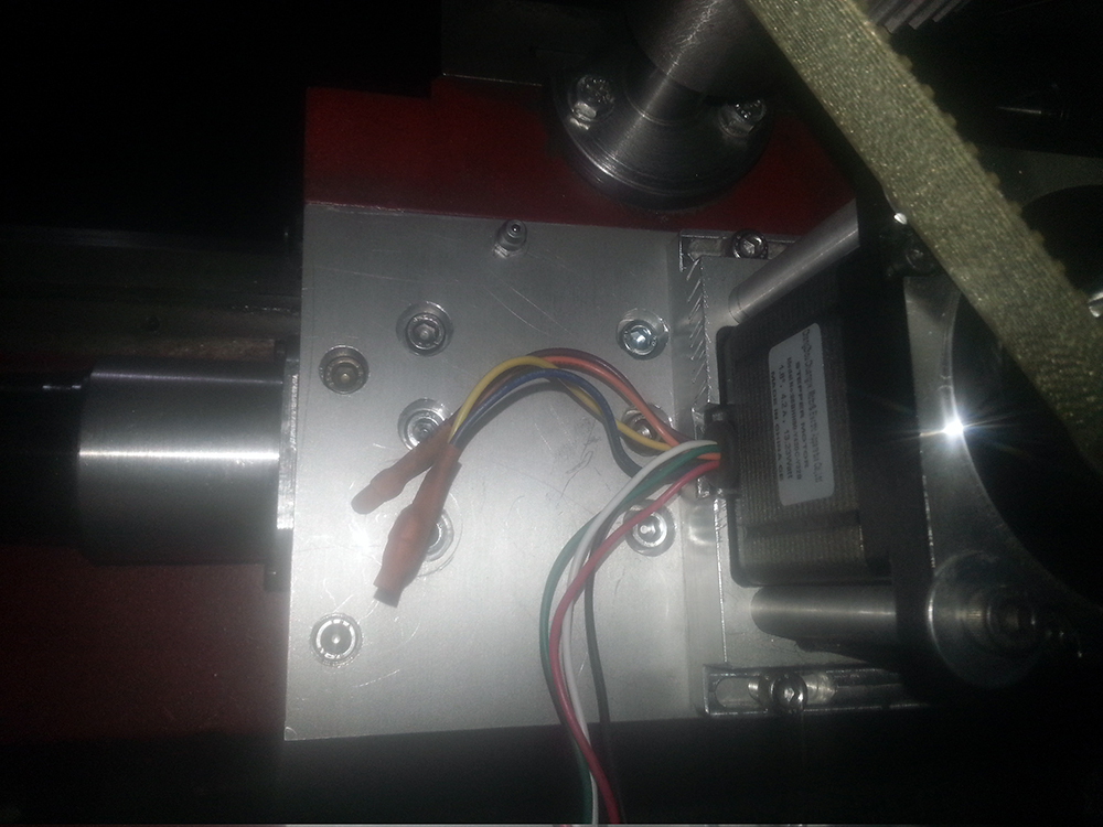

Arkadaşlar,
Tornanın X eksen motorunu paralel bağlamıştım. Motorda hareket anında çok az tork var. Elimle kasnağı tutup hafifçe sıkınca hareketini durdurabiliyorum. Fakat dururkenki torku (holding torque) iyi. Ayrıca motor epey ısınıyor.
Z ekseninde problem yok.
Sürücüyü 30v DC ile besliyorum. Motora da sürücüden 4.2 amper gönderiyorum.
Acaba motoru seri mi bağlamalıyım?
Motor 86 HS 45 http://www.leadshine.com/UploadFile/Down/86HSxxd.pdf
Sürücü CWD860 https://www.circuitspecialists.com/content/125498/CWD860.pdf
Ekli dosyayı görüntüle 40125
Suat resimdeki paralel bağlı motorun resmimi?Eğer öyle ise bana göre paralel bağlantı bu şekilde olmamalı bu bağlantı daha çok seri bağlantıya benziyor.
Motorun 8 kablolu olduğunu düşünerek ve görerek söyledim.
