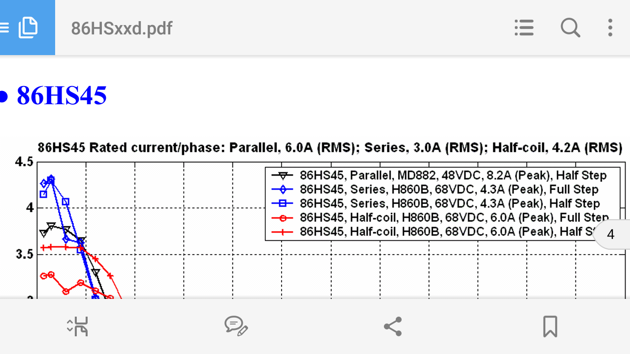

Motorun uzerinde yazan 4.2a aslinda half coil seklinde kablolama yapilinca verilmesi gereken RMS akim degeri. Paralel ise RMS 6a, seri ise 3a akim gerekiyor.
Tapatalk ile pdf'ten aldigim Ekran goruntusunu eklemekte zorlaniyorum.
Motorunuzun markası önemli. Eğer leadshine ise dediğiniz doğru, tablodaki değerlere güvenebilirsiniz. Eğer aynı ölçülerdeki benzeri ise değerlerini tam olarak öğrenmekte fayda var. Örneğin Soyo'nun aynı büyüklükte 4.2 ve 6 amper motorları var.
