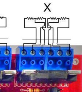

Aşağıdaki tabloda herhangi bir step motor için ortak uca göre bobin uçları arasındaki örnek direnç değerleri verilmiştir. Tabloda, “1.Sarı – 1.Kırmızı” arasında karşılıklı olarak 119 Ohm ölçülmüştür. Aynı şekilde “1.kırmızı – 1.gri” arasında da karşılıklı olarak 119 Ohm ölçülmüştür. Buna göre 1. kırmızı ortak uç olarak tespit edilmiş olur. Aynı ölçümler 2.gurup uçlar için de tekrarlandığında 2.gurubun da ortak ucunun kırmızı olduğu görülür. Gri ve sarı renkli kabloların kendi aralarındaki ölçüm değerleri ise ortak uca göre iki kat yüksektir. Bunun nedeni yukarıdaki şekillerden de anlaşılacağı gibi sarı ve gri renkli kabloların step motor bobininin iki dış ucuna bağlı olmasıdır.
Bir devre üzerinde step motoru düzgün çalıştırmak için kabloları doğru olarak sıralamada bağlamak gerekir. Ortak uç dışında kullanılan diğer dört ucun kendi arasında bir sırası vardır. Kablo sıralaması bobin uçlarına enerji uygulanarak deneme yanılma şeklinde tespit edilebilir. Eğer kablo bağlantısı yanlış yapılırsa step motorda bir titreme oluşur ve motor dönmez.

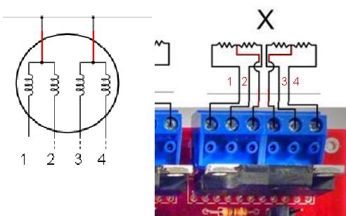

Motora adım attırmak için ortak uca motorun cinsine göre pozitif (+) 5V ile 12V arası sabit gerilim uygulanır. Diğer dört uca ise belirli sırada şase (-) uygulanır. Eğer şase potansiyeli bobin uçlarına uygun sıralamada uygulanırsa step motorda dönme hareketi başlar. Bobin uçlarının uygun sıralaması aşağıdaki gibi tespit edilir.
a) Ortak uçlara ait kablolar kaynağın pozitif (+) kutbuna bağlanır.
b) Step motorun diğer herhangi bir ucu seçilerek şase uygulanır. Örneğin 1 numaralı bobin ucuna şase uygulanarak sabit bırakılır.
c) Başka bir bobin ucu seçilerek şase potansiyeli uygulanır. Eğer step motor saat yönünde bir adım atıyor ise bu 2 numaralı kablodur.
d) Motor saat yönünün tersinde bir adım atıyorsa bu 4 numaralı kablodur.
e) Motor hiç hareket etmiyor ise bu3 numaralı kablodur.
Sonuç olarak step motoru saat yönünde döndürmek için ortak uca pozitif (+) ; 1,2,3 ve 4 numaralı kabloların bağlı olduğu bobinlere sırasıyla şase (-) potansiyeli uygulanmalıdır. Step motoru saat yönünün tersine hareket ettirmek için ise bobinlere 4,3,2 ve 1 sıralamasında enerji uygulanmalıdır.
