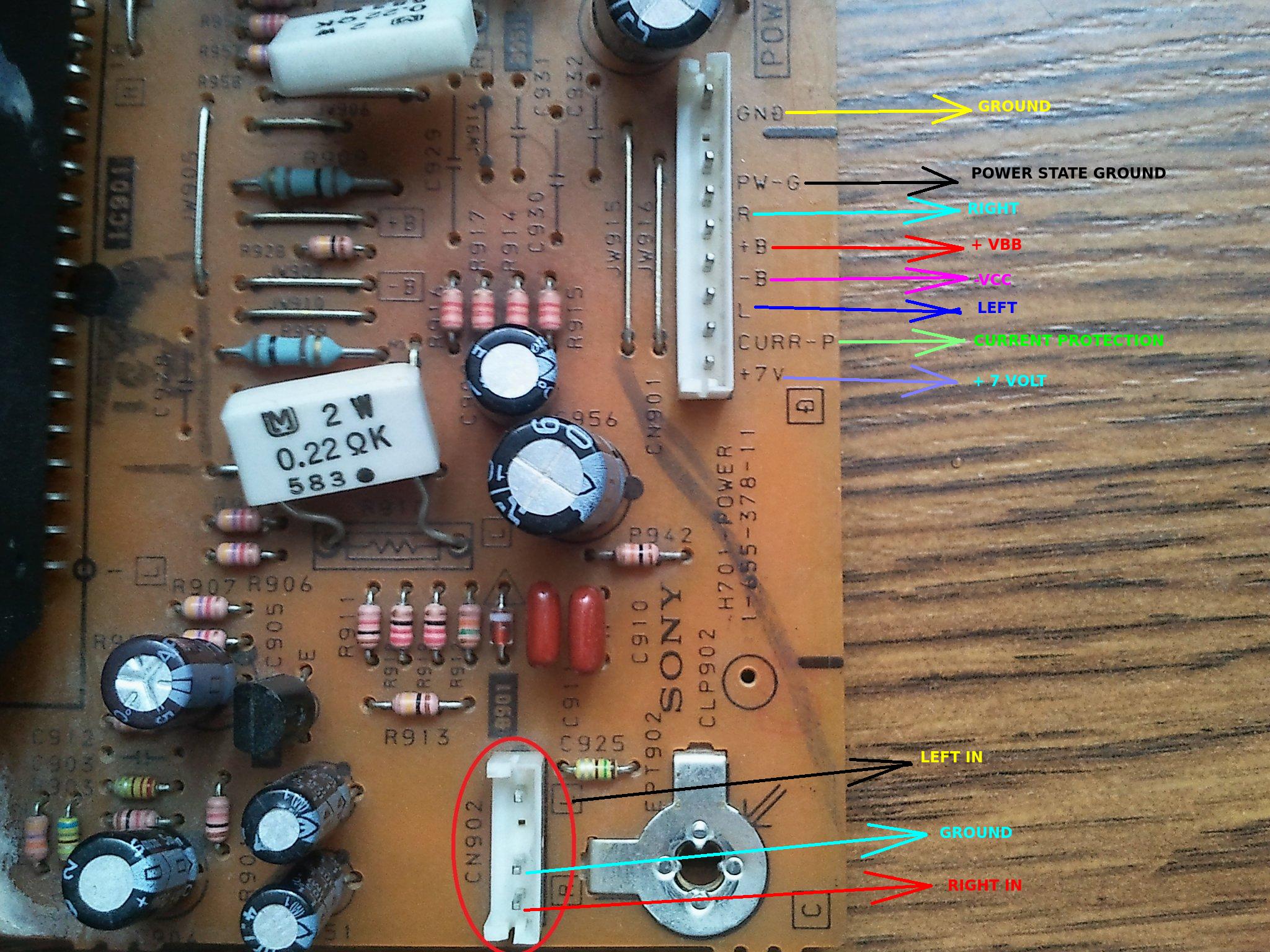

ustalar biriniz yardım edemezmisiniz? bu cihazı bugün aldım 2 çıkış 24v veriyor 150 watt sanırım 6 amper.... by stk 4241 ii yi besler mi az mı gelir fazla mı gelir? birüniz bir yanıt yazsanız ona göre bağlayıp test edeceğim lütfen acil

BAĞLANTI ADLARI VE AÇIKLAMALARI.
Ekli dosyayı görüntüle 43583
GROUND: Sistem şase noktası. Temelde pre devrelerin şaselendiği yerdir.
POWER STATE GROUND: Güç katı şaseleme. Üzerinde fazla akım barındırabilen genelde çıkış katlarının şaselenmesi.
Bu iki şase ayrı yerlerden sistem sıfır noktasına irtibatlanmalıdır. Bu iki bağlantı sistem sıfır noktasından önce birleşirse istenmeyen osilasyonlar ve hırıltılar oluşur.
RIGHT: Sağ hoparlör çıkışı.
+B Beslemenin artı ucu.
-B Beslemenin eksi ucu.
LEFT Sol hoparlör çıkışı.
CURRENT PROTECTION: Akım koruma devresi. STK 4142 türü ürünlerin çıkış korumaları yoktur. Ayrıca bir transistör grubu ile akım sınırlaması yapılmaktadır. Bu devre STK çıkış modülü devresinde yapılmayabilir. Amplinin anakartında bu devre yapılmış olabilir. Burası orası ile irtibatlandırılacaktır.
+7 VOLT. Ampli modülü içerisindeki bazı transistör ve özel devrelerin besleme voltajı.
LEFT IN GROUND ve RIGHT IN ana sinyal girişleri. Potansiyometreden gelen ampli girişleri.

bu olmaz. simetrik besleme olacak diye herkes yazmış. bir +24 birde -24 olacak. aldığın power supply +24 ve 0.
yani 0 a göre +24 ve 0 a göre -24v a ihtiyaç var.
