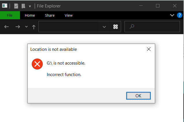

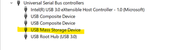

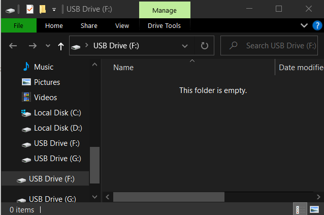

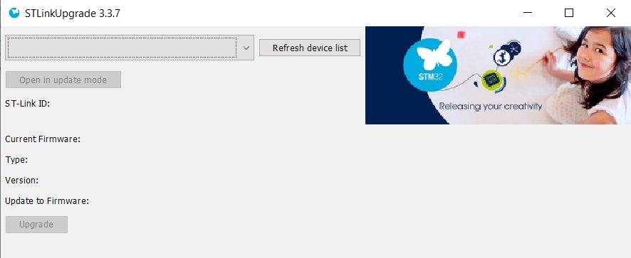

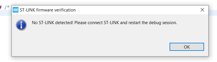

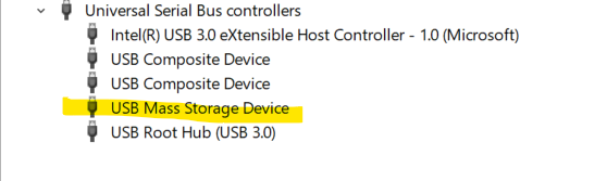

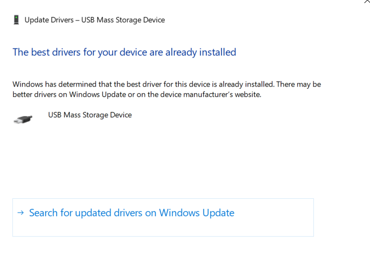

Merhaba,
https://stm32-base.org/boards/STM32F407VET6-STM32F4XX-M.html
STM32F407VET6 işlemcisine sahip board'u kullanmak istiyorum. Ancak Debug ederken "No STLINK detected" hatası veriyor. Ayrıca STLINK Utility programını indirdim ve CONNECT butonuna basınca yine aynı hata olan "No STLINK detected" görüyorum. Device manager' da mass storage olarak gözüküyor. USB ilk taktığımda 2 farklı sürücü oluşuyor, bu sürücülerden bir tanesi boş gözüküyor diğer hata veriyor ve hiç açılmıyor. Öte yandan, device manager'da board için driver update yapmak istediğimde zaten en güncel versiyon olduğunu söylüyor. STM32CubeIDE programında, HELP -> STLINK Upgrade seçeneğini seçtiğimde ise board'u hiç bir şekilde görmüyor. Son olarak Arduino IDE' yi denemek istedim ve PORT'lar boş gözüküyor.
Bu boardu çalıştımak için nasıl bir yol izlemeliyim.

st.com sitesinden stlink driver'i indirin.sürücü güncelleme kısmında manual olarak indirdiginiz driverin yolunu gösterin.
