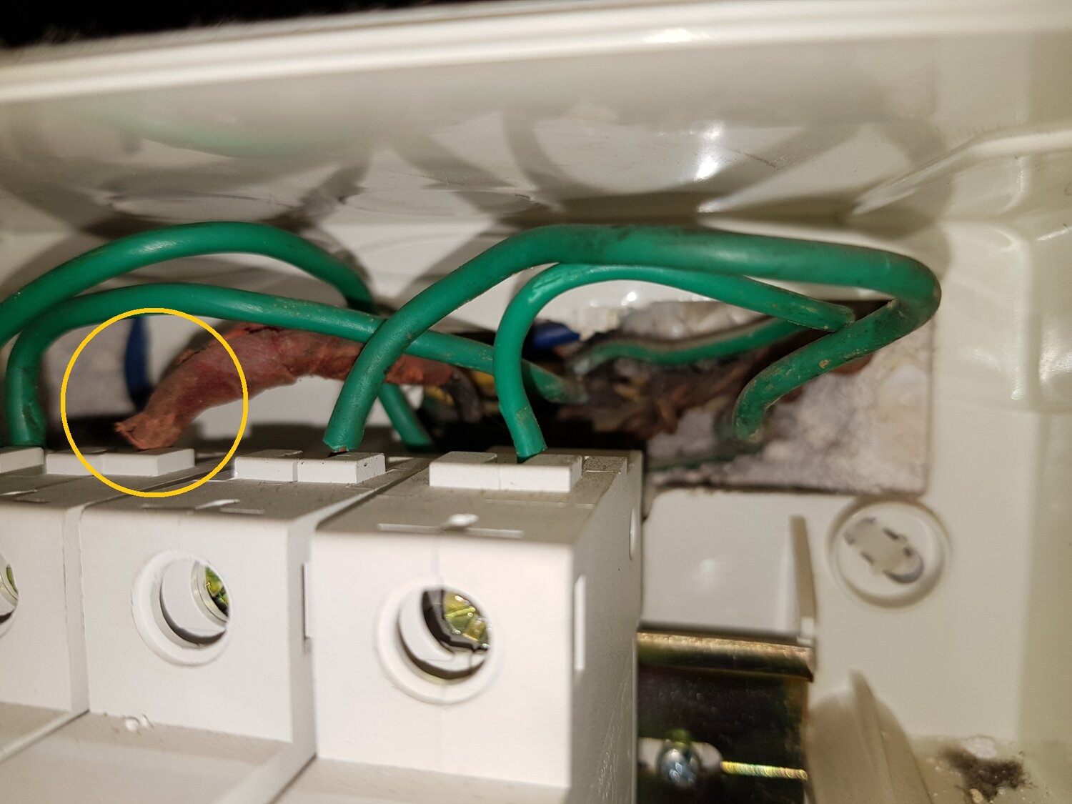

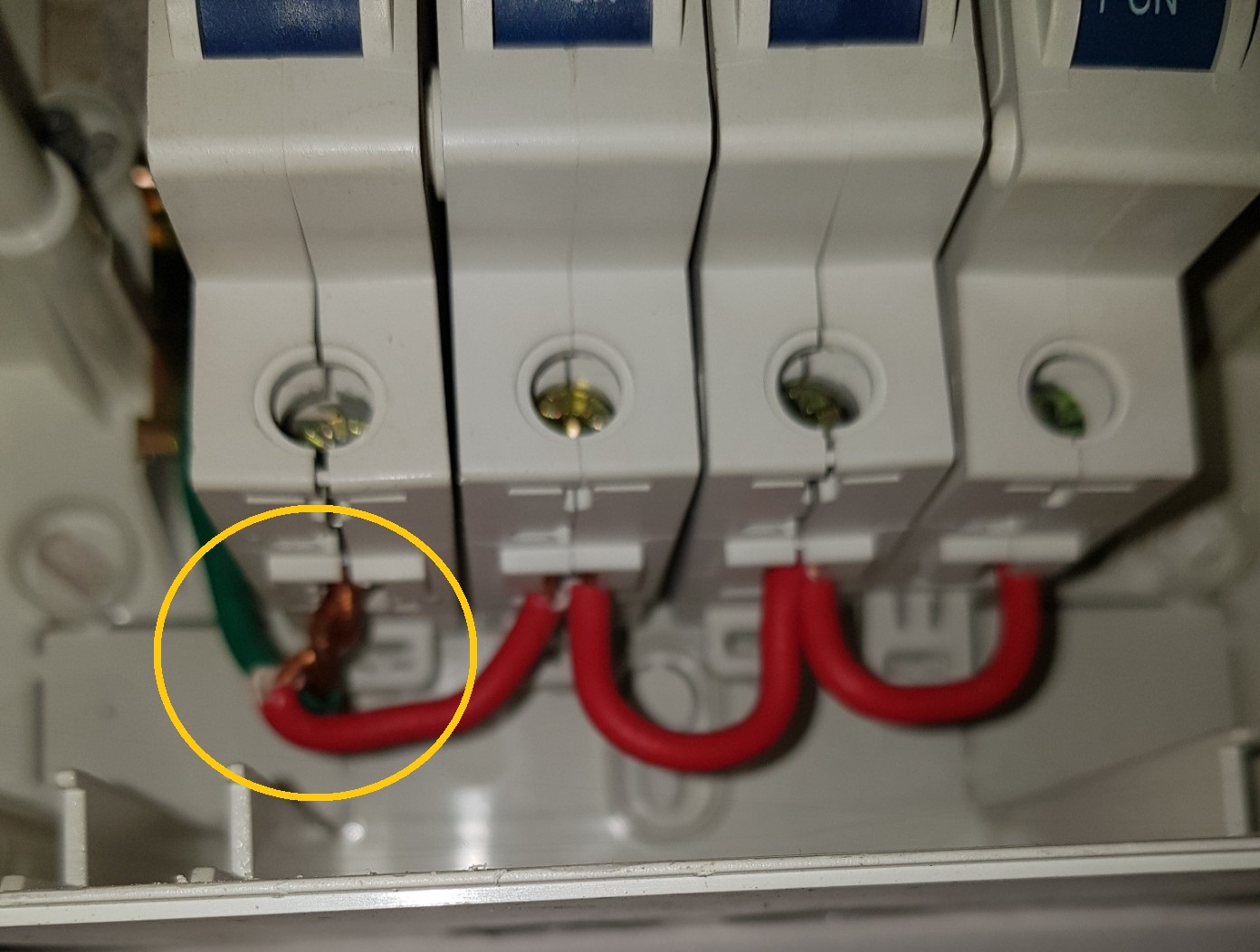

Merhabalar tekrardan dünkü isteğiniz üzerine uyanınca sigorta kutusunun içini ve dışardaki sayaç ve sayaç sigortasının fotoğrafını çektim.
2.ci sıradaki c16 sigortaya bağlı galiba evet çünkü diğer sigortalar hiç atmıyor. Atınca bir tek o atıyor.
Öncelikle tekrar teşekkürlerimi sunuyorum. Verdiğiniz linki okudum ve B tipi sigortaların 48-80 a arası olduğu yazıyor c tipi 80 - 160 a aralığı diyor. Aşağıdaki resimdeki sigorta ve kabloların durumuna göre aşağıdaki ürünü tavsiye eder misiniz? Ya da sizin tavsiye ettiğiniz bir ürün var mıdır? Bilgim olmamasına rağmen flash markasını hiç görmemiştim. Buradaki tüm sigortaları aynı güçte siemens marka b tipi sigortalarla değişebilirim. Eğer sizler tavsiye ederseniz.
Siemens 1 Fazlı 16 Amper B Tipi 6Ka Otomatik Sigorta - Hepsiburada
Ve son sorum kabloların kalınlığı ve durumunu gördükten sonra aşağıdaki 20 a b tipi sigortayla değişim sağlasam bu sıkıntıyı çözer mi? Bu kablolar kaldırır mı? Yoksa iç tesisatta akımı kaldırmamaktan kaynaklanan yanma, yangın vb ciddi durumlara yol açacağından asla yapma mı dersiniz.
Siemens 1 Fazlı 20 Amper B Tipi 6Ka Otomatik Sigorta - Hepsiburada
Burada kiracıyım bina eski daire içini yenilemişler ancak elektrik tesisatlarını bilmiyorum. Sigortayla düzeltebilirsem düzelteceğim yoksa sizlerin önerisi üstüne dediğiniz gibi başka yere gidene kadar atmayacak şekilde kullanmaya özen göstereceğim.

Elektrikçi girmesi gerekir .
Sorun tek siğorta ile çözümlenecek durum değil .
Atan siğorta değişir kısmen normale döner .
Tehlike devam eder . ( kablo yanar )
Sayaç panosu : hesaplama ile ana siğorta değişimi
Siğorta kutusu : hesaplama ile B tipi tüm siğortaların değişimi ve bantı kablo değişimi )
Bantlı kablo sorunlu : durumu ? ( daha önce yanmış gibi )
Kaçak akım koruma rölesi olmalı ( tesisatın sisteme uygunluğu sorunu ? )
Yapılan iyileştirmeler geçici çözümdür .
Sarı daireli yerler önemli . ( sorunlu bağlantılar ) görebildiklerim .

Gerçek işten anlayan usta bulmak zor .
Kırmızı dikdörtgen alanın içini temizlensin tüm kablolar ortaya çıksın .
Tüm kablo renkleri yeşil ana girişte yeşil kablo bir durumlar olmuş burada ?
Atan siğorta ( 2.sıradaki c16 sigorta ) siyah renk kablo mu ? bantlı kablo .
Yoksa eskiden yeşilmiydi acaba ( kararmış yanmış mı ) ?
Sayaç panosu sayacın ana siğorta ( hesaplama ) ve kablo kesiti ( hesaplama )
2.5 mm2 şimdiki halinden daha yüksek olmalı kablo kesiti
Sayaç mühürlü ?
Sayaç öncesi sayaça giren kablo gizli görünmüyor bu kablo kesiti bilinmiyor ? ( ana giriş binanın )
sökük devam ediyor .
Amper : kablo : siğorta ilişkisi !!! ( hesaplar )
Yazacak çok .
Başı düzelmeden ( Bu durumu ev sahibimize söylemeniz tesisat yenilenmesi istemeniz , belki yapar )
