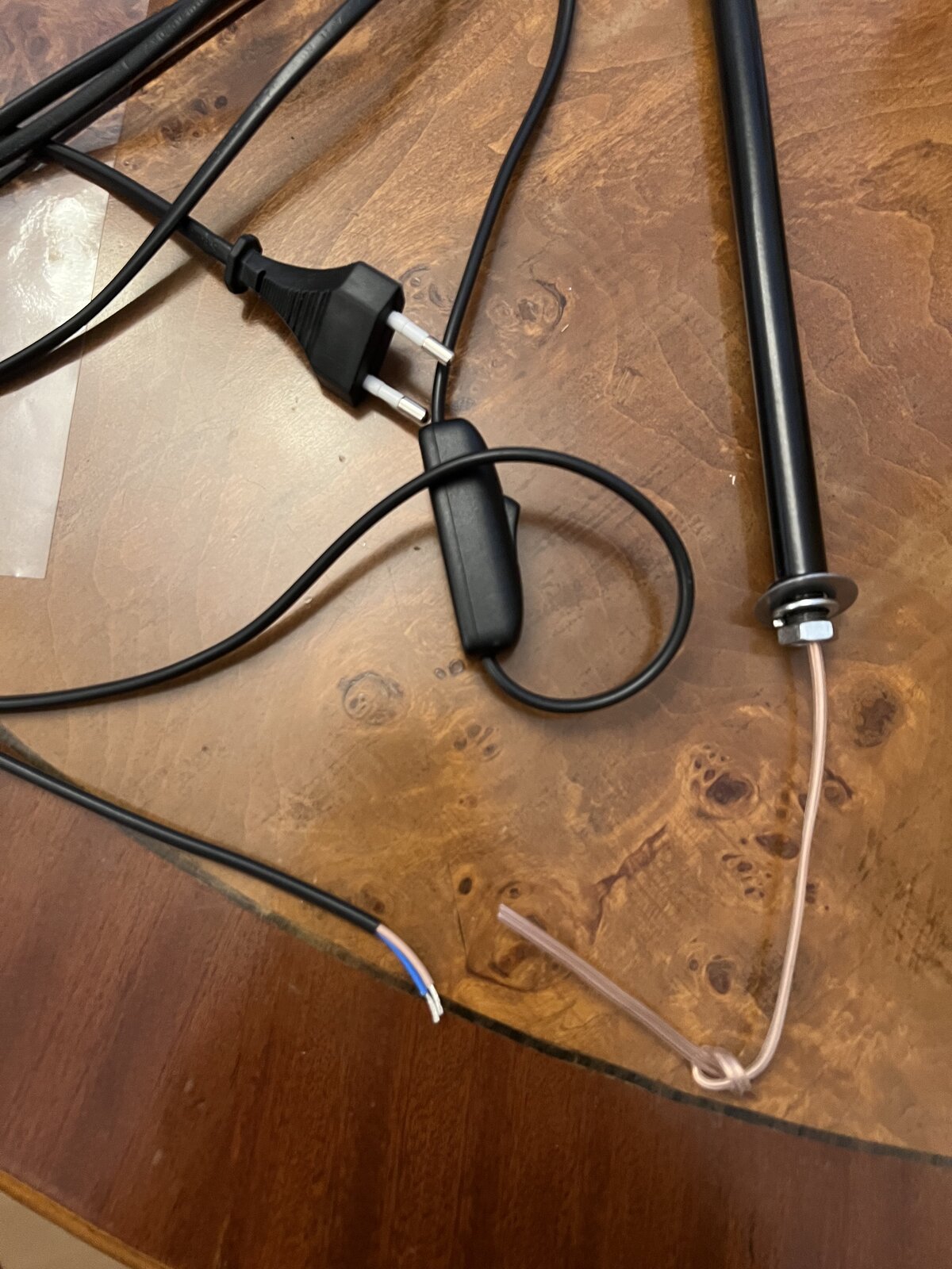

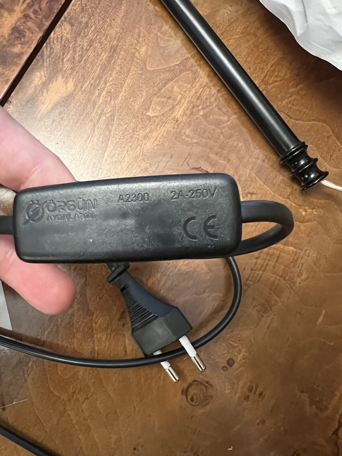

Arkadaşıma Türkiye'deyken lamba hediye ettim. Fakat Amerika'da kendi evinde deneyince çalışmadığını söyledi. Voltaj farkından çalışmadı yüksek ihtimalle. Bu konularda pek bilgim olmadığı için sizlere sormak istedim. Amazon USA'da baktığım dönüştürücüler hep USA-Avrupa ama çalışması için Avrupa-USA dönüştürücü lazım değil mi? Lambanın voltaj değerleri kabloda 300/300V yazıyor. Anahtarda 2A-250V yazıyor. Nasıl bir dönüştürücü almalıyım? Ayrıca ampul duyu E27 diye geçiyor. Orda E27'den farklı bir şey taksa yine de çalışır mı?

güzel insan, şimdi buradan esip gürlemek çok kolay, bir değil birden fazla nedenleri olabilir.
1-resimde 220 volt 2 amper olduğunu anlıyoruz.
2- amerika da Şebeke elektriği 110 volt 60 hz biliyoruz
3- lambanın tam özellikleri nedir? arada başka devre filan var mı?

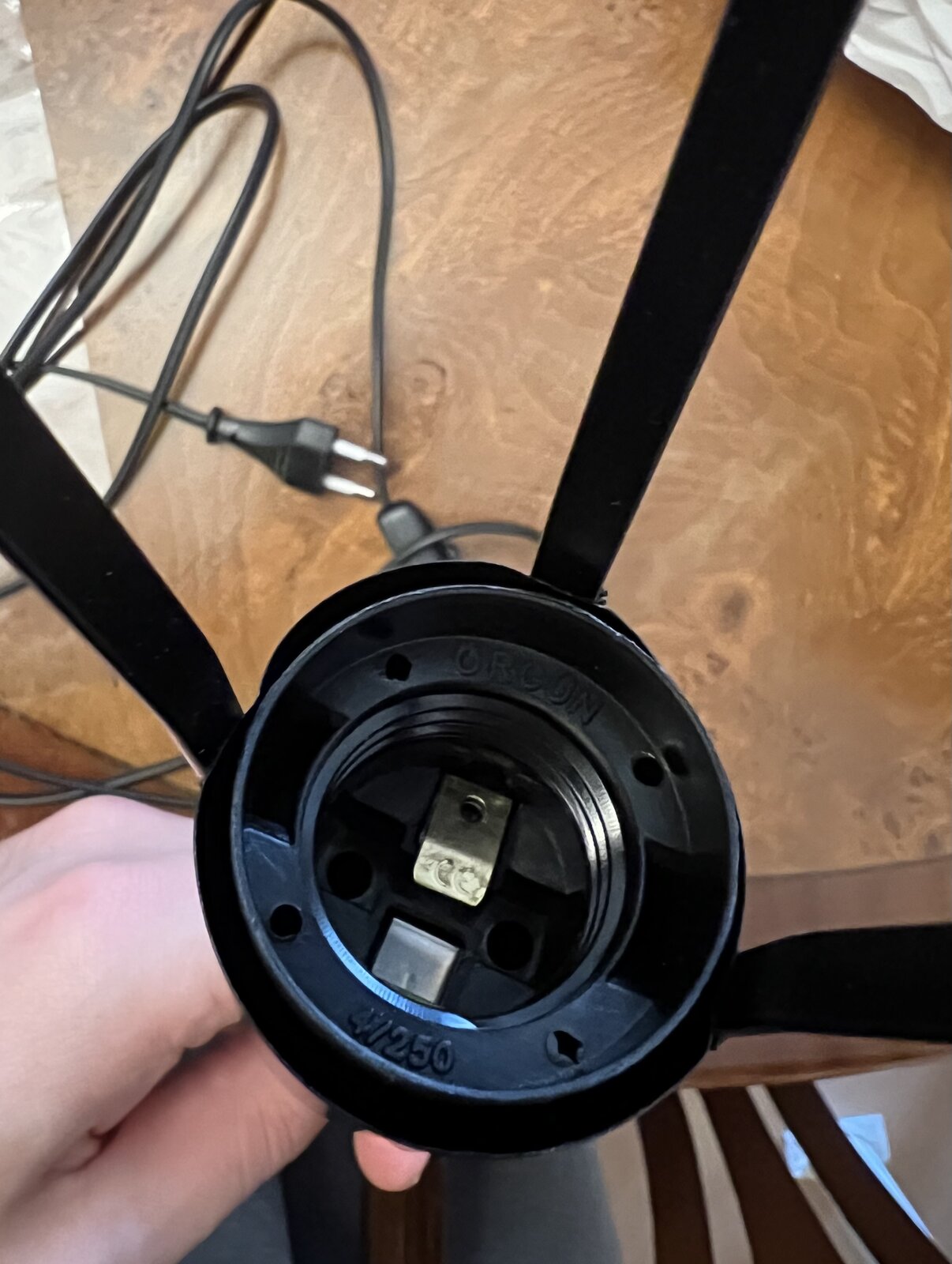

4- E27 dünya standartıtır. dünyanın hiç bir yerinde değişmez her yerde aynıdır.
5- görmedim (paylaşmadınız) amazonda vb sitelerde satılanlar fiş/priz aparatıdır.
6- biraz daha ayrıntı

1XE27/Max 60w Normal veya 20w yazıyor lambanın açıklamasında. Arada başka devre olduğunu sanmıyorum. Resimde gördüğünüz gibi kablo ve lamba (siyah boru lambanın gövdesi) ayrı, kabloyla lambadan çıkanı bağlamak gerekiyor.

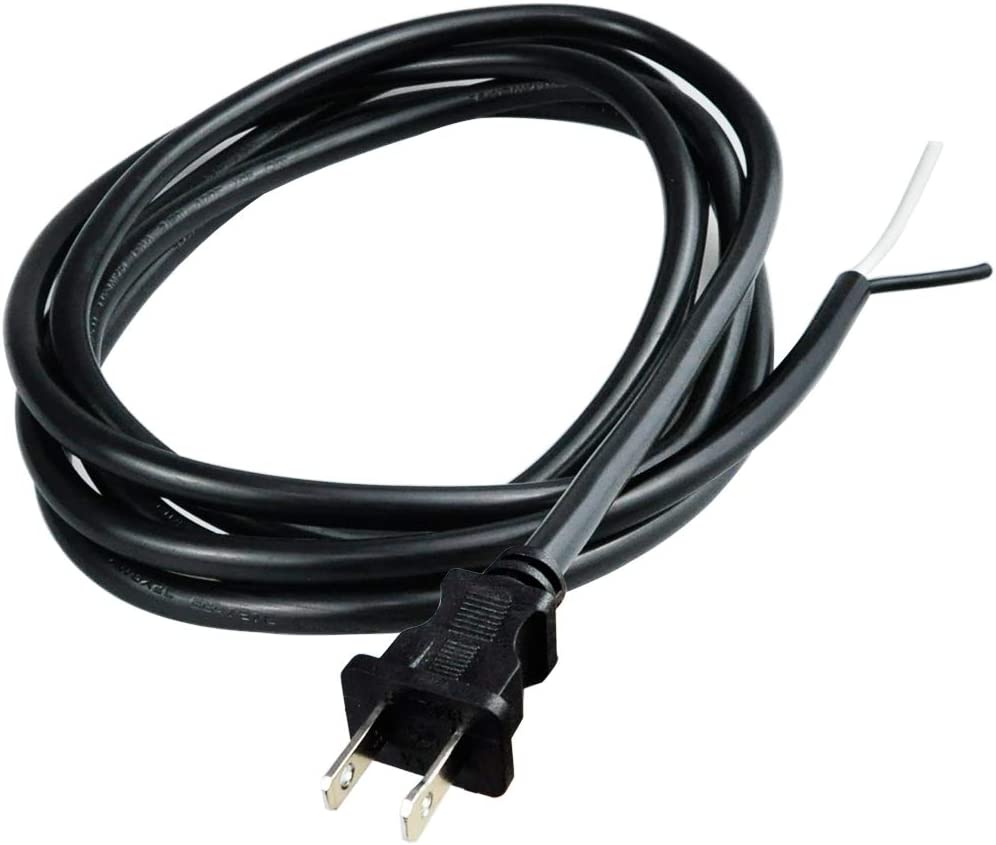

kablo ayrı olduğu için, kabloyu 110 volt alıp lambayı 110 voltluk kabloya bağlarsa çalışır mı acaba?
duyun içi de böyle eğer lazım olursa diye çektim. 4/250 yazıyor.

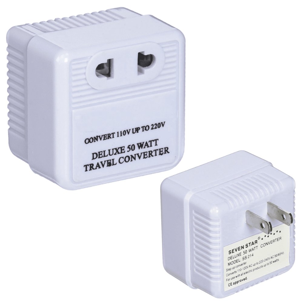

şöyle bir converter işe yarar mı?

kocamanustam, arkadaşımın denediği ampul 120V/40W idi. Sorunun ampulde olduğunu düşünmüyorum, voltajla alakası yok mu?
amerika'da büyük güçlü ev aletleri 220V ile çalışıyor ama şimdilik bunu dikkate almayın. kablo, duy ve anahtarla gereksiz yere uğraşmayın önce ampulu değiştirmenizi tavsiye ederim.
