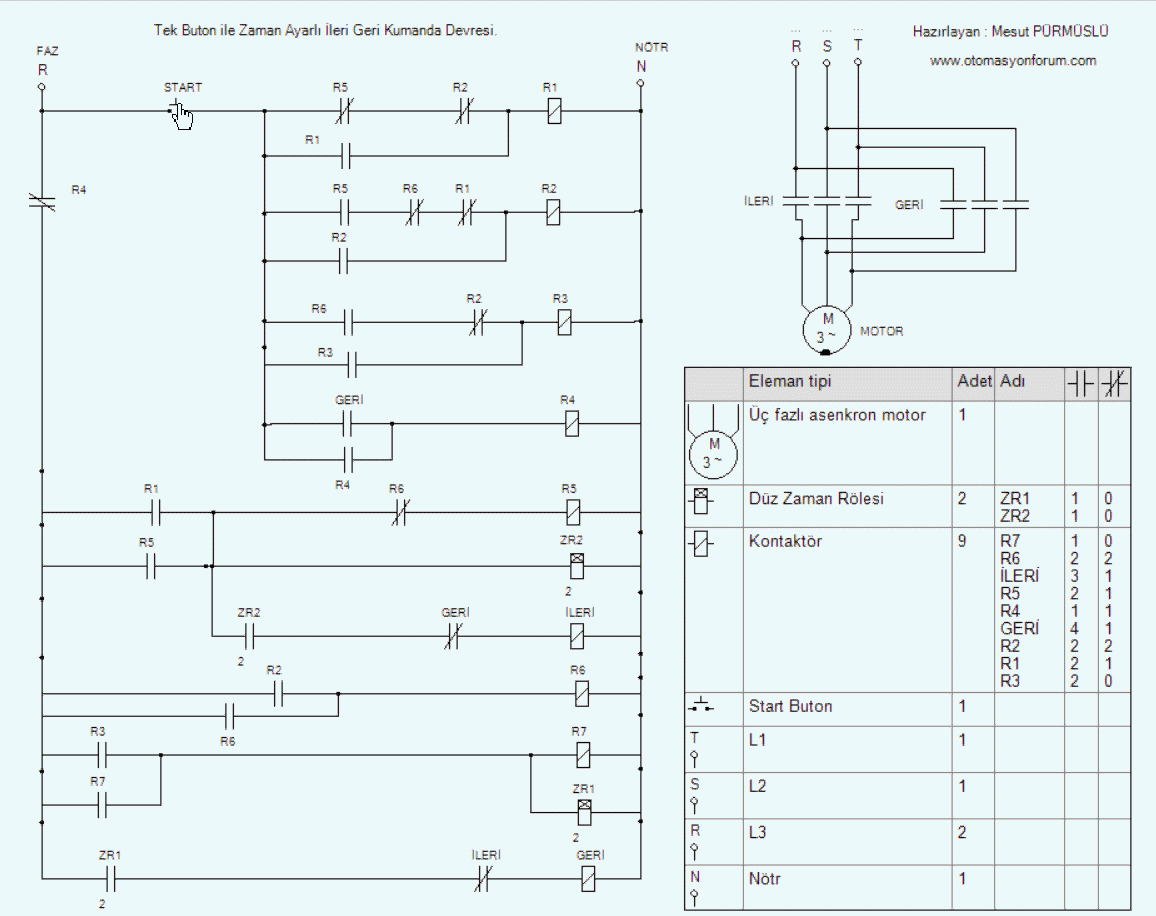

Sevgili ustalarim yardimci olursaniz sevinirim kurumsal bir firmada elektrik Bakım da çalışıyorum her sabah toolbox oluyor ve bana 50 kişinin içinde bir soru sordu şef mühendis soru şu
Tek butonla starta bastığımda ileri çalışacak tekrar bastığımda duracak . Tekrar bastığımda 2 dk sonra geri çalışacak ve böyle sonsuz bir döngü olacak siz tecrubeli ustalarımdan böyle birşey mümkün müdür acaba şimdiden teşekkürler

Valla usta tek butonla ileri geri Yıldız üçgen yaptım fakat zaman gecikmeli ve arada stop olmadan direk ileri ani geri olacak şekilde devre tamam ama mekanik açıdan tehlikeli buldum ve çalışır ama motor yanar dedim aniden ileri geri olmaz bu yüzden dinamik freneleme li yaptım oda tamam bu sefer araya stop at ve aralarında 2 dk olsun dediler biraz aklım karıştı
Sayıcı röle cevap. Arkasından da bir kötü adam kahkahası iyi gider.
Biraz acarmisin usta

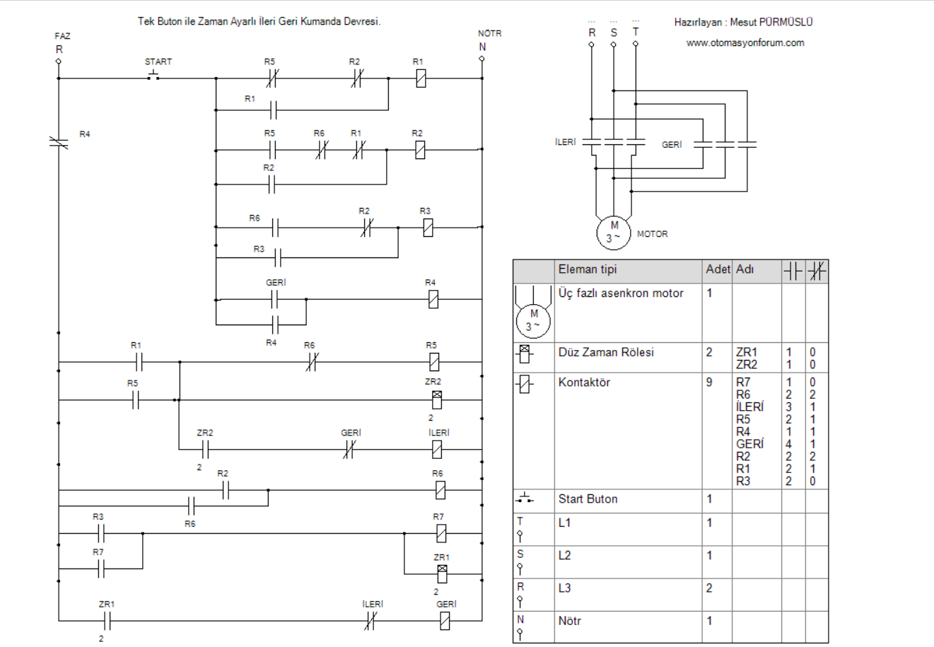

Kolay yolu 3 sayici röle ( ya da tek akıllı röle ) kullanıcaksin. 2, 3, 4 değerleri girip. 4. basıldığında bütün sayicilari resetleyecek. Sayici kullanmadan yap derse sadece otomatik kumandayla kıçını kırıp amiriniz kendisi yapsın.
  • tek_buton_ile_zaman_ayarli_ileri_geri.esc
    69.3 KB · Görüntüleme: 9
