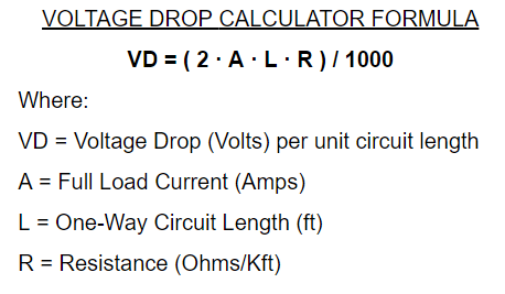

Akım artarsa voltaj neden düşüyor.
Bazi sitelerde söyle bir formul var formuldeki gibi direnç ve ve akım haricinde uzunluğa da bağlı. Bu formülün doğruluğu nedir bana uydurma gibi geldi
Uydurma değil doğru.
Bir feet boyundaki kablonun direnci ile 1Kft=1000 feet kablonun direnci aynı değil ondan. :)
Yanlış yorumladınız. Düşen gerilim/voltaj değil, iki uç arasındaki gerilim düşüşü.
Bu formül direnç Kft (1 feet 30.48cm) üzerinden verildiğinden, feet başına her iki kablodaki gerilim düşümünü verir. R direnci artınca da, çekilen akım arttıkça da, kablo boyu arttıkça da artar.

Konuyu açtığımdam beri direnç sabit kalip uzunluk arttirilirsa voltaj neden düşer diyorum. Uzunluk artinca direnç artar diyorsunuz.
Ya yazdigimi okumuyorsunuz yada düzgünce açıklamıyorsunuz.

Attığım formülde sadece direnç ve akım yok hocam bende bunu diyorum siz doğru olani dediniz fakat formulden düşünürsek akim ve direnç sabit iken uzunluk artarsa yine voltaj düşüyor
Senin direnci sabit dediğin şey kablonun bir feet uzunluğundaki direnç değeri.
Kablonun tam boyunun direnci sabit deseydin bir değişme olmazdı. :)
