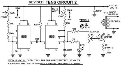

Arkadaşlar proje ödevim var tens cihazı yapmam gerekiyor devre şeması için yardımcı olabilecek var mı ?
Daha 2 gün önce arkadaşlara bi tens devresi yaptım devre çok güzel çalışıyor frekansı darbe genişliğini ve uygulama voltajını ayarlayabiliyorsun elimde farklı devrelerde mevcut istersen . bu devrede 555 entegresi kullanılıyor 1. kattaki 555 çalışma frekansını 2. kattaki 555 darbe genişliğini ayarlıyor. Çıkış trafosunun 1 VA olması yeterli 220/12 volt olacak trafo bağlantısı ters olacak . isis ares çizimlerini ekleyebilirim
Kolay gelsin
Çok sağalun isis ares çizimleri devreyi tam anlamıyla anlamam için daha iyi olacak ekleyebilirseniz çok mutlu olurum.Teşekkürler :)
4 kanallı çizim var kanal çıkışlarına trafonun sekonderini bağlayacaksın yani normal kullanıldığının tersini primeride tens pedlerine gidecek

bende şarköylüyüm :) yapan arkadaş bende bunun gelişmişini kulanıyorum biraz kas egzersizi için kas geliştiriyor aynı sistem sayılır sanırım ne kadara maal oluyo kendinizemi yaptınız satıyomusunuz...
Gelişmişi dediğiniz dijitaldir dalga şeklini voltajını seçebiliyorsunuzdur isteğe göre her ikisinide yapabilirim. Okulda proje ödevini yapamayanlara yapıyorum yapabilecek olanlara yardım ediyorum resimdeki cihazda 5 adet trafo var 4 tanesi 1 VA , diğeri besleme katındaki 16 VA lık trafo asıl tutan trafolar zaten ben emniyet açısından kapalı tip izoleli trafo kullandım trafolar toplam 40 tl tutuyor kutu 10 tl devre 15 tl kablolar jaklar tens pedleri toplam 100 tl civarı tutuyor devre satış fiyatı 250 tl :)
