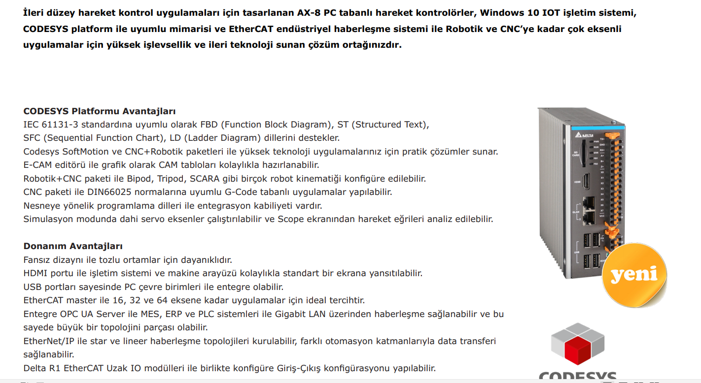

Ustam Delta kataloğunda AX-8 serisi bir Soft motion var acaba iş görürmü fikriniz nedir?
Şahsen kullanmadım ancak fazlası ile işini göreceğini düşünüyorum.
