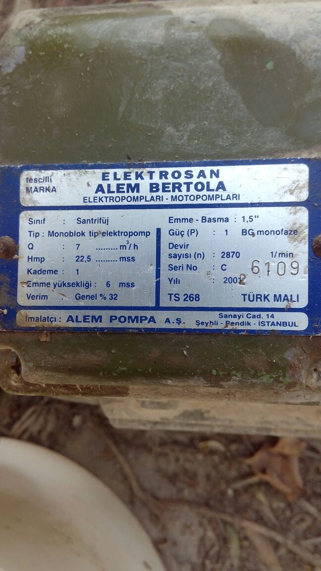

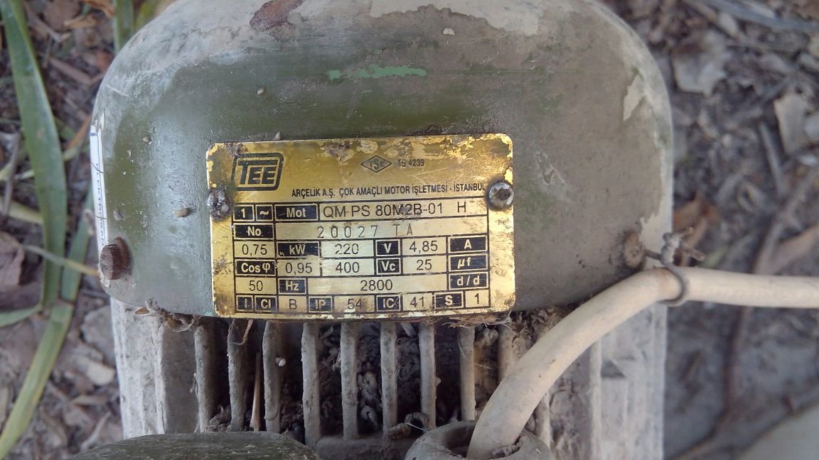

Elimde monofaze 0.75kW 4.85 amper bir motor var. Motor önünde de 1bg lik santrifüj sistem var. Her ikisininde fotosunu ekledim.

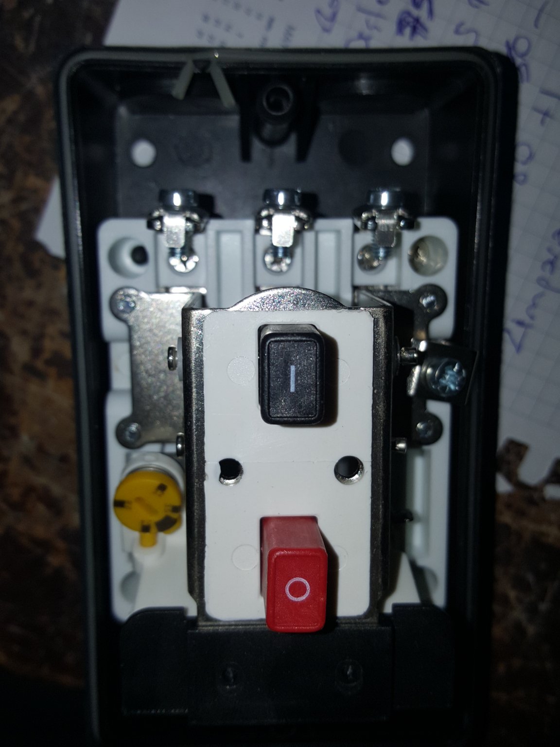

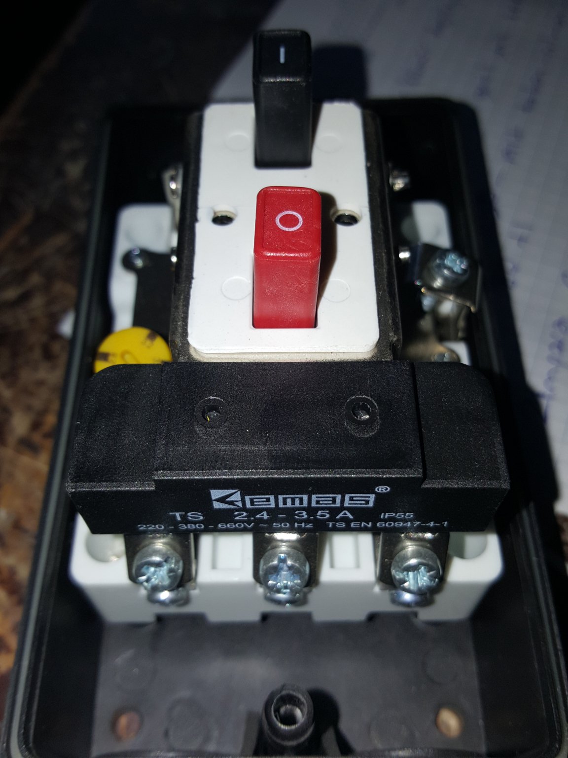

Ben bu elimdeki 220 volt motora termik ayarlı motor koruma şalteri'ni nasıl bağlarım ve bağladığım motor koruma şalteri'nin amper değerlerini bağlantısını neye göre ve nasıl seçmeliyim?
Resimleride ekliyorum.
IMG-20170502-WA0015.jpg IMG-20170502-WA0014.jpg 1493734983438941433178.jpg 14937350375561877240428.jpg
4,85 amp. ortada olan bir 3 fazlı TMŞ alıp,nötrü direk motora verip,fazı TMŞ uçlarından seri dolaştırıp çıkışı motora bağlamanız gerekir.
3 kontagini seri baglayip ortadan faz girisi yapilip ayni sekilde cikista da seri baglayip orta kontaktan faz cikisi almayi kastediyor. Monofoze motorda kontaktor baglantisi gibi
Kontaktor falan yok direk termik role uzerinden on off yapacagim. Bu sizin seri baglanti anlatiminizi anlayamadim ben kusura bakmayin.
