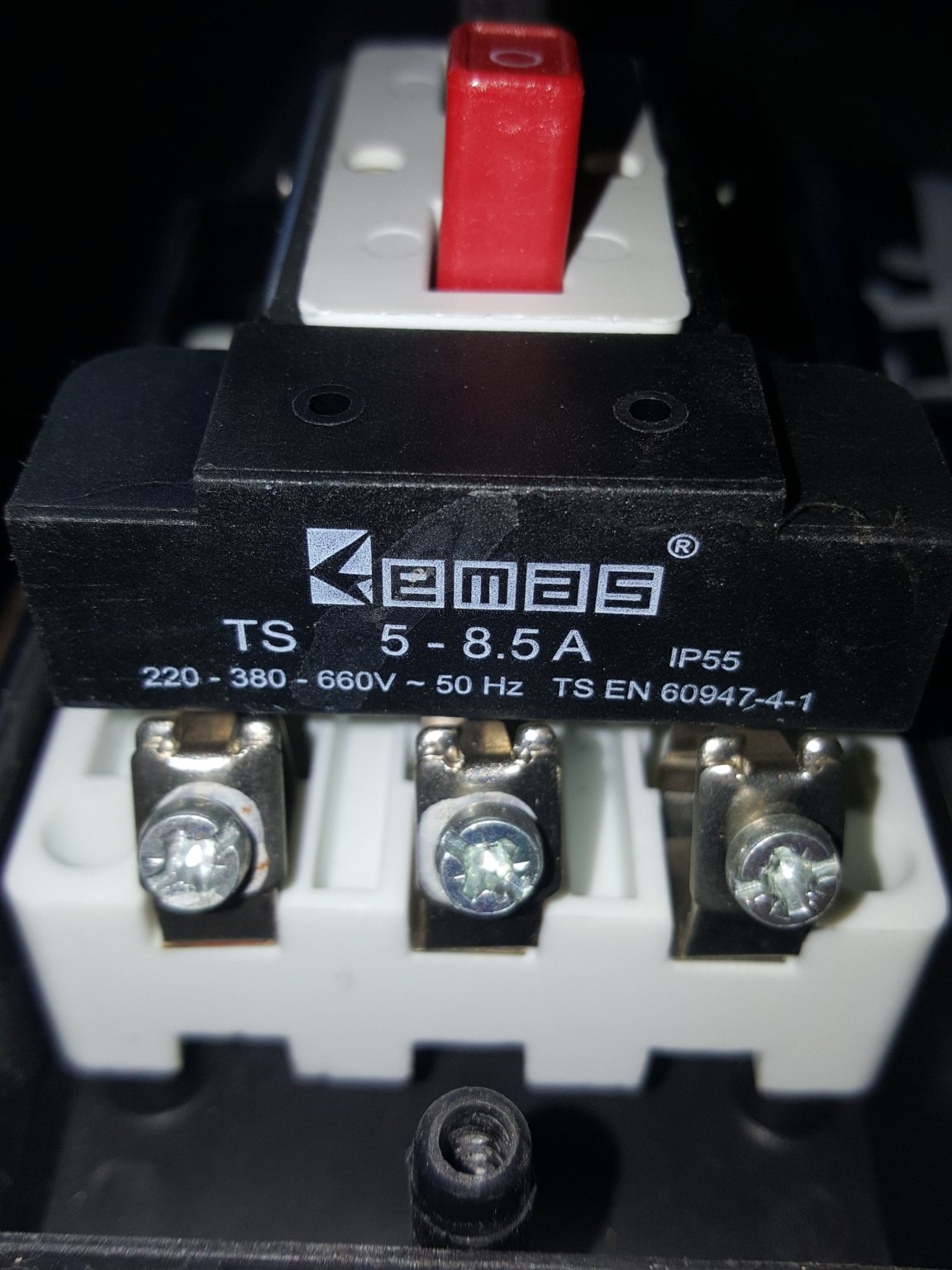

Termik Ayarlı Motor Koruma Şalteri'nin Monofaze Motora Bağlantısı
Kontaktor falan yok direk termik role uzerinden on off yapacagim. Bu sizin seri baglanti anlatiminizi anlayamadim ben kusura bakmayin.
Termik röle olmaz.TMŞ olabilir.
Bu elimdeki ornegin 5-8.5 a arasi. Bunu en düşük ampere ayarlayıp fazi ilk kontaga girip devaminda diger kontaklara seri baglayip alttan faz cikip motora gitsem olmazmi
Paralel baglı olsaydı, akım koruma degerı yukselirdi, ama arkadaşlarıun dediği gibi fazlaran dolaştırdgınızda tek kontakdan gecer gibi algılama yapacakdır. Yalnız, tmş. max.3.6 amper, motor ıuse daha yuksek. termık ayarını en yuksek degerde deneyın ama, zaman zaman ılk kakışda açma yapabilir.
1493808525763-845621273.jpg elimde birde bu amper araligi var. Bunu en dusuk ampere ayarlasam olurmu.
