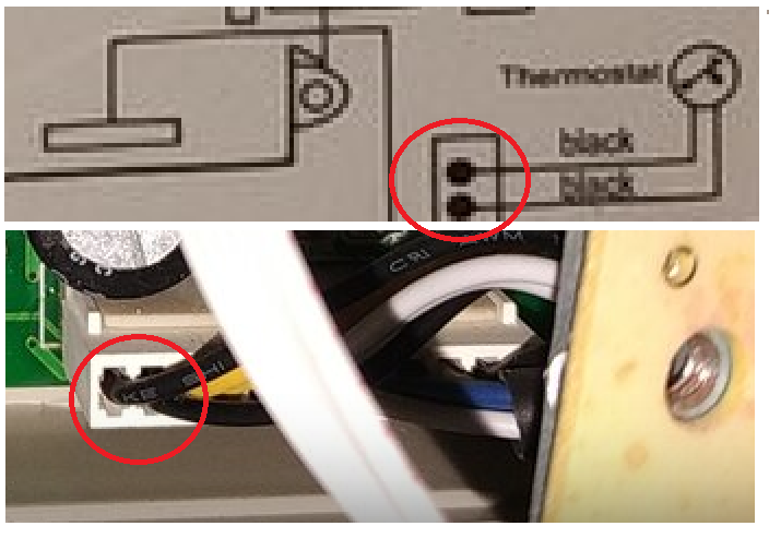

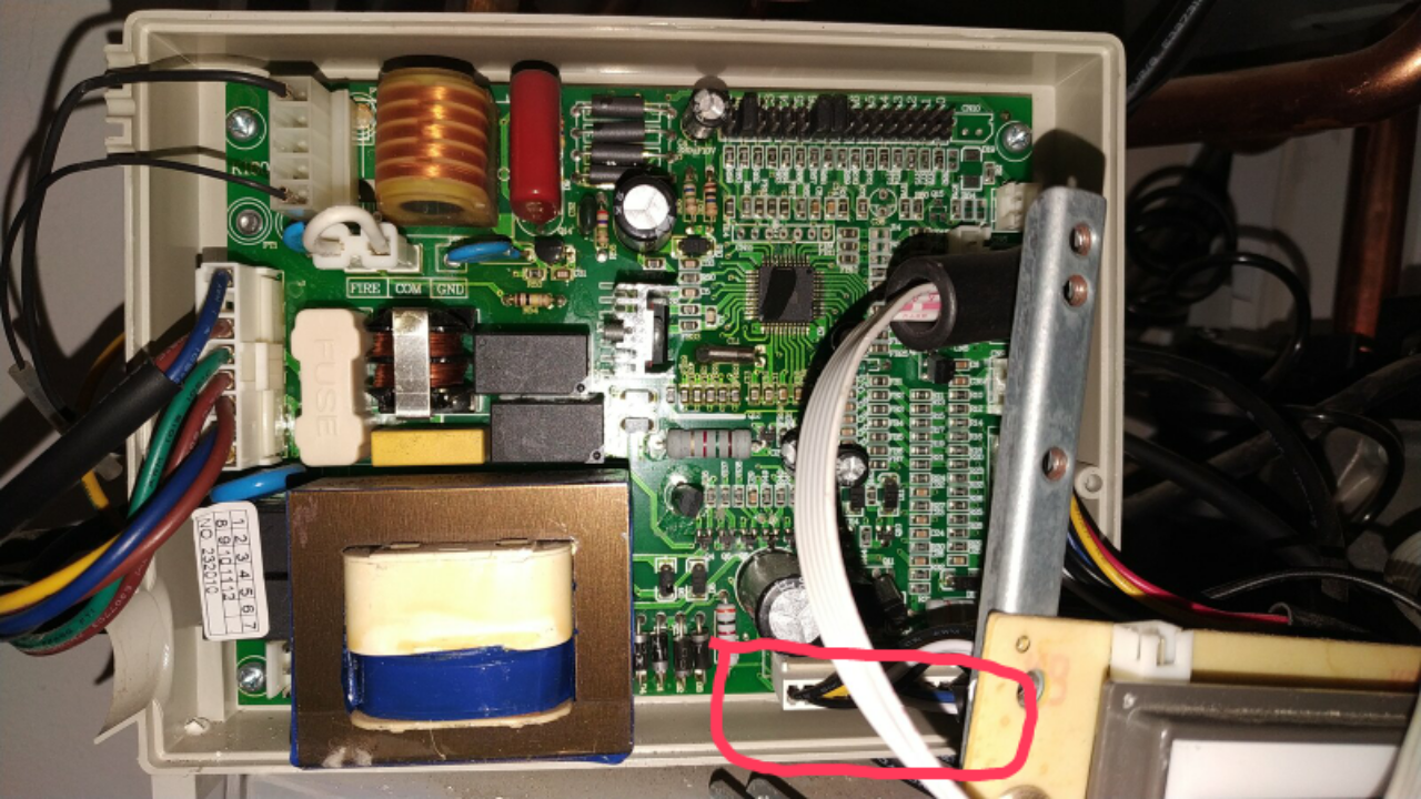

Arkadaşlar merhaba,

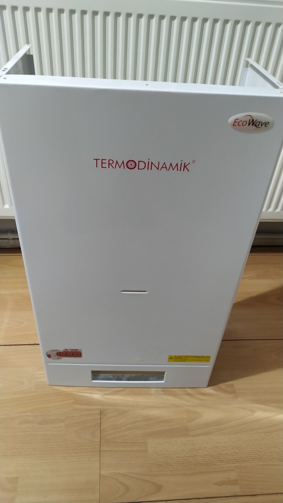

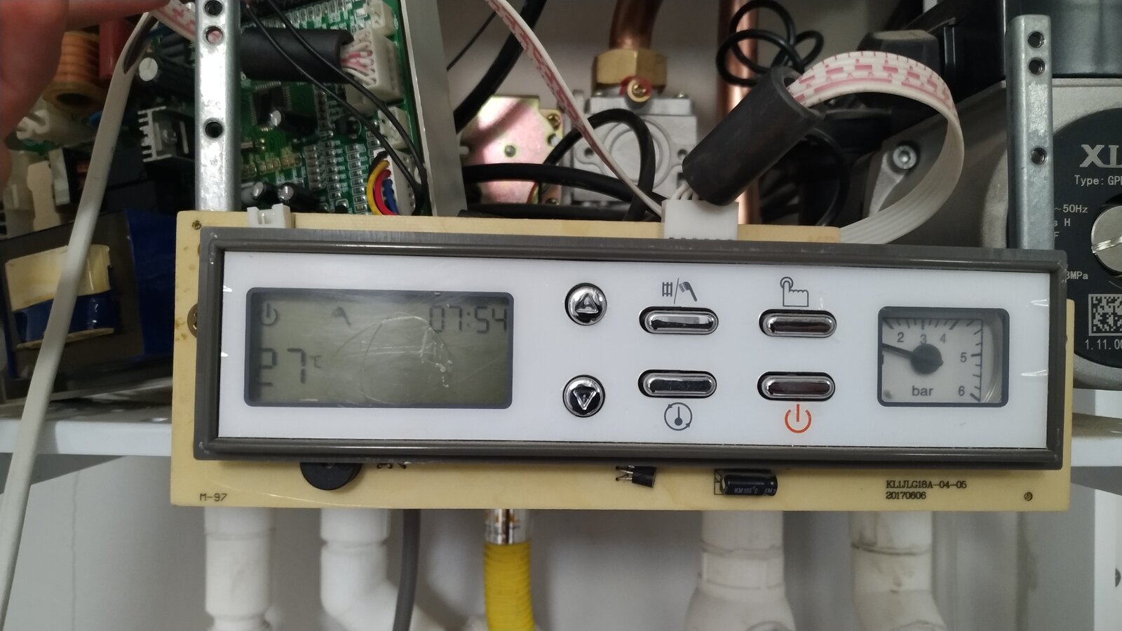

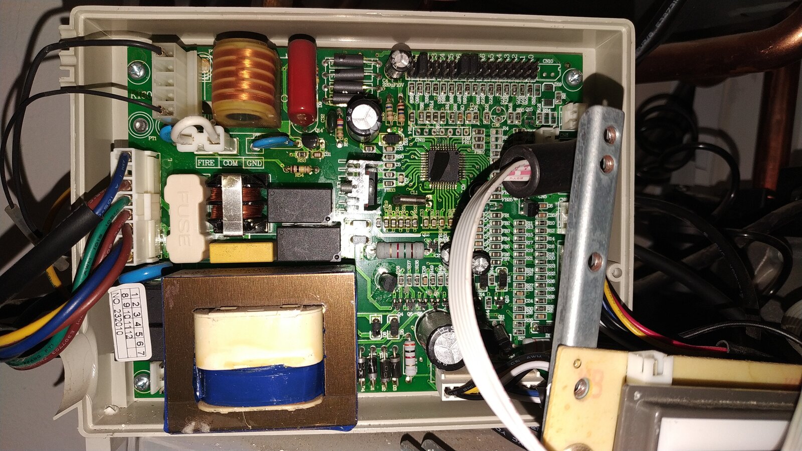

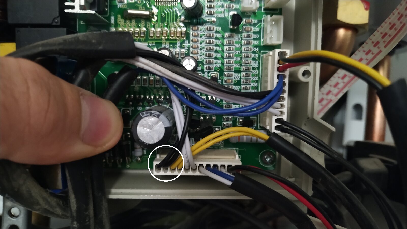

Evde termodinamik ecowave kombi var. Kablosuz termostat bağlamak istiyorum. Fakat kombi üzerinde termostat çıkışını bulamadım. Aşağıya resimleri ekledim. Sizce nereye bağlamalıyım?

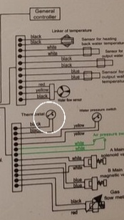

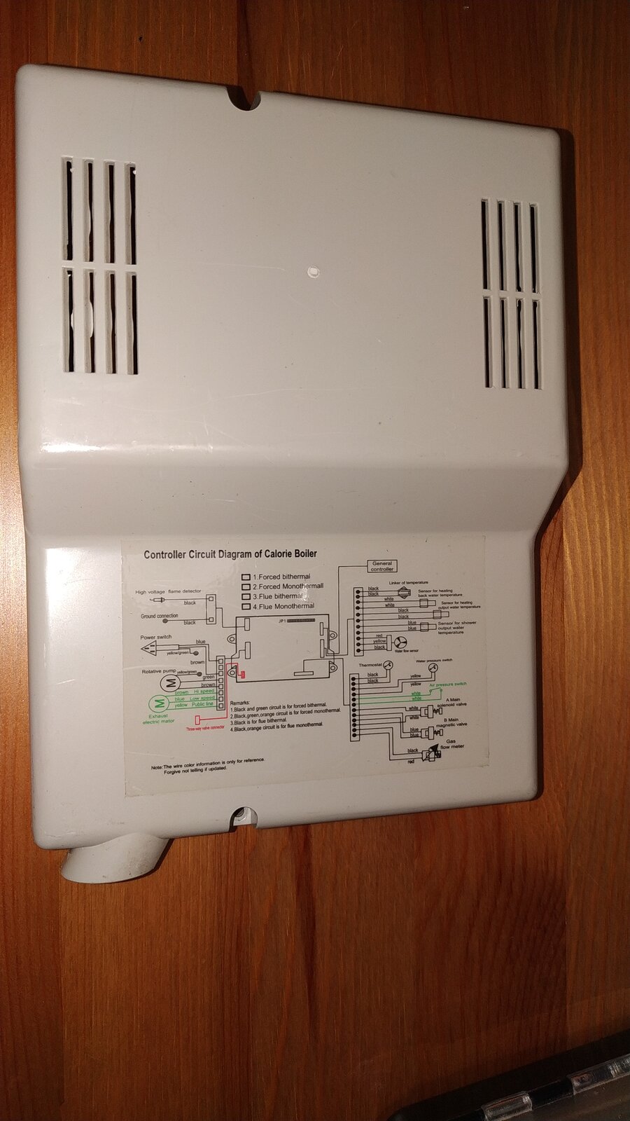

Üçüncü görseldeki sol üst tarafta fire com yazan yer olmalı diye düşünüyorum. Detaylı incelemedim. Bendeki kombide 20 küsür sene önce hem kombinin montajını servis gelmeyince (kış başı nasıl bir kızgınlıksa, garantisizliği göze alarak) kendim yapmıştım, hem benzer termostat bağlantı yerine mekanik termostat bağlamıştım. Halen faal çalışıyor. Tabi sizdeki termostadın kombi tarafa takılacak alıcı vericisinin bağlantı şekline de bakmak lazım. Mekanik gibi değildir, pilli değilse bir beslemesi de olmalı.

Tekrar merhaba arkadaşlar,

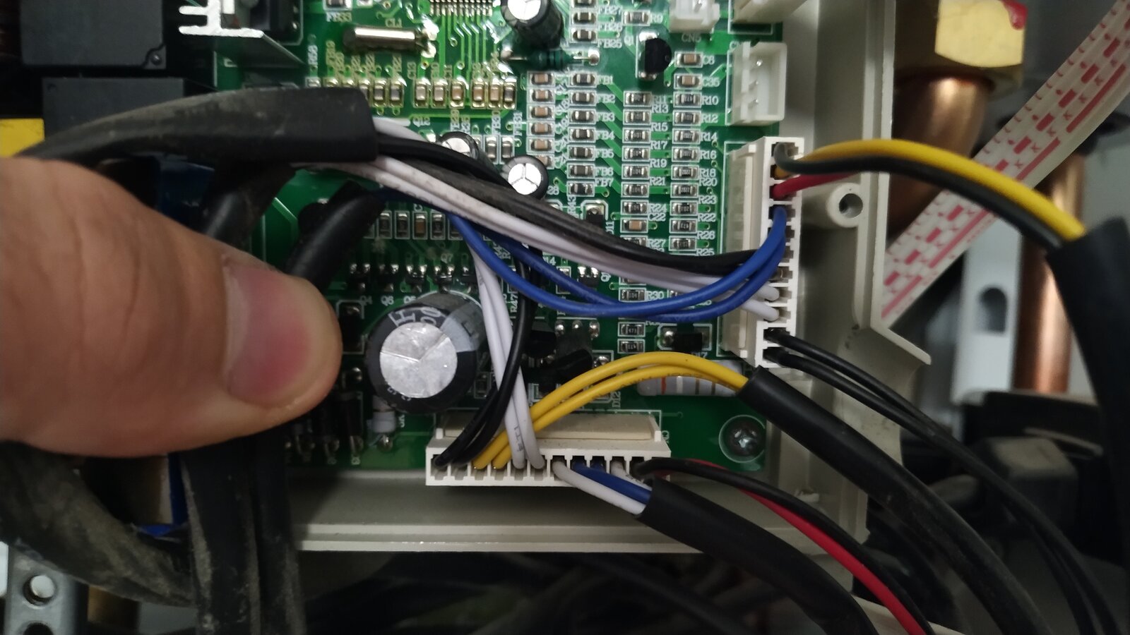

Sağ altta 2 ayrı klemesde de siyah 2 li kablo çıkışı vardı. İlk klemeste Uçları boşta olan 2 kablonun uçlarını termostattan gelen uçlara bağladım ve şöyle oldu ; termostat çıkış verdiğinde kombi durdu, termostat durduğunda kombi çalışmaya başladı. Acaba uçları mı yanlış bağladım diyerek uçları değiştirdim. Yine etkisi olmadı.
2. Klemensde bulunan siyah kabloları takip ettiğimde bakır boruların üzerindeki ptc lere gidiyor,
Kablosuz termostatı başka kombide denedim, onda normal çalıştı. Acaba nerde yanlış yapıyorum
