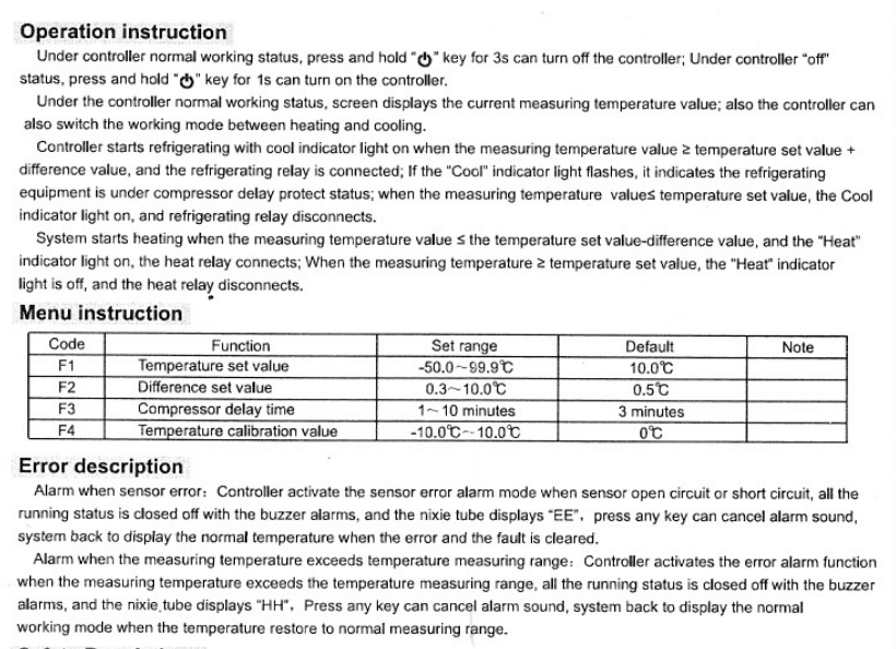

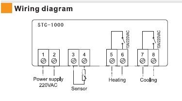

Arkadaslar elimde stc 1000 digital termostat var. Bu termostati su isisi 30 dereye ulastiginda fani acmasini ve su isisi 29 dereceye dusunce fani kapamasini istiuorum su isisi dusmdigi surece fan calisacak sekilde ayarlamak istiyorum.elindeki kullanma kilavuzu izgilizce oldugundan bisey anlamadim.yardimlarinizi bekliyorum.
benim şemadan incelediğim kadar 1ve2 nolu uçlar 220v griş 3ve 4 nolu uçlar termokupl kablosu uçları 5ve 6 nolu uçlarda normalde açık 10amper kontak uçları. 5 nolu uca fazı girip 6 nolu uçtanda fan motorunu bağlayacaksın. slm
Termostatın aşağıdaki bilgilerine göre ,
F1 kodunu 29 yapacaksınız.
F2 değerini 1.0 C yapacaksınız.
F3 değerini inebildiğiniz en düşük değer olan 1 e kadar indireceksiniz.
F4 e dokunmayın. Sensör kalibrasyon hatası varsa bu fonksiyon kullanılır.
Bu fonksiyonlara erişmek için cihazın üzerindeki S tuşuna 3 saniye basılı tutunuz. Bu şekilde parametre menüsüne girmiş olacaksınız. Değiştirmek istediğiniz F parametresinin üzerine gelip tekrar S tuşuna basarak ayar için o parametreye girebilirisiniz.
Bu şekilde cihazınız yazdığınız değerlerde çalışacak. Fanınızı 7 - 8 terminaline şemada uygun şekilde bağlayacaksınız. Dediğinize göre soğutma modunda 30 dereceden 29 dereceye soğutunca duracak şekilde ayar istiyorsunuz.
Ilginize tesekkur ederim ve tum cevap yazan arkadaslarada tesekkur ederim.serkan 48 dediklerini uyguladim istedigim sekilde oldu tekrar cok tesekkurler
