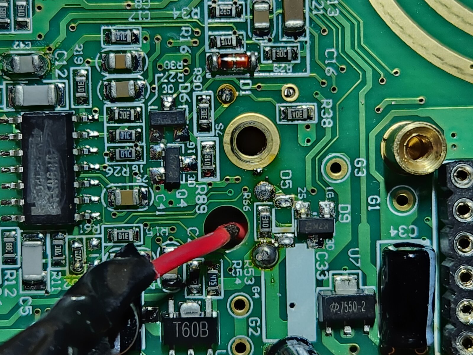

selamlar , başlıkta belirttiğim gibi bu ampermetrede kısa devreye düşmüş bir zener mevcut resimde işaretlediğim diyot , bu zenerin değerini bulmamda yardımcı olacak arkadaşlara şimdiden tşk

Zener olduğunu nereden bildiniz?

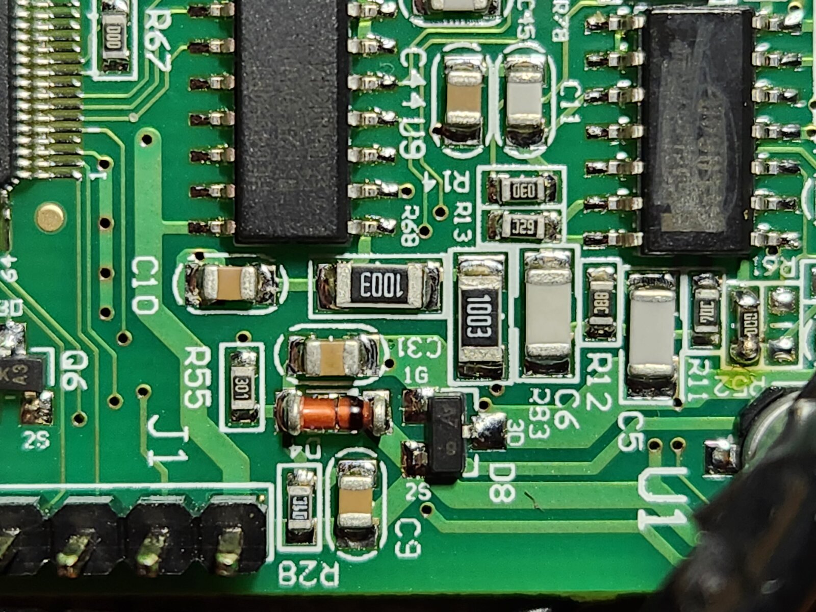

Biraz yukarısında aynı kılıf SMD diyot var.
1n4148 de olabilir.
2 diyotu da yerinden çıkartın.
Test etmeniz gerekecek

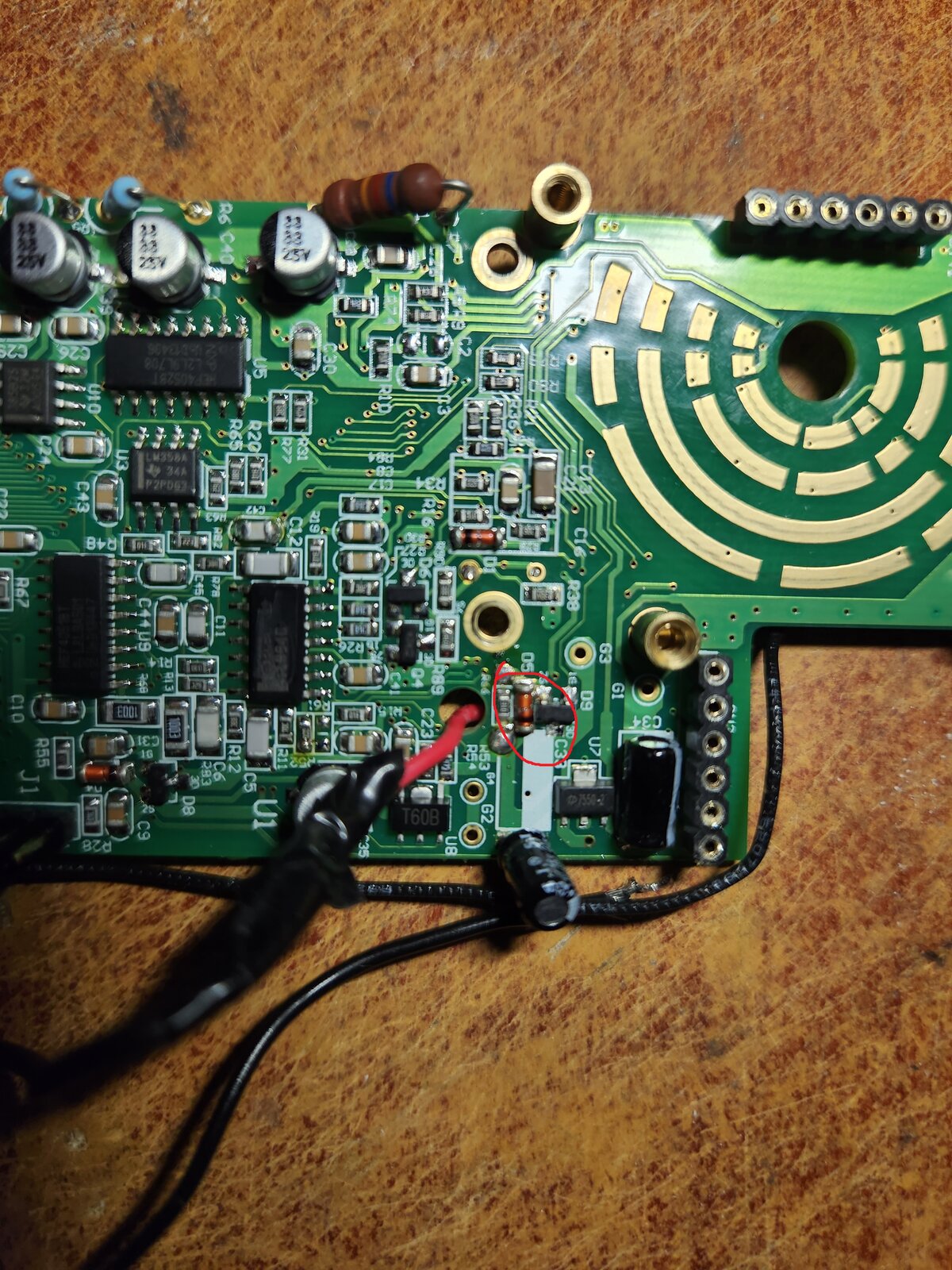

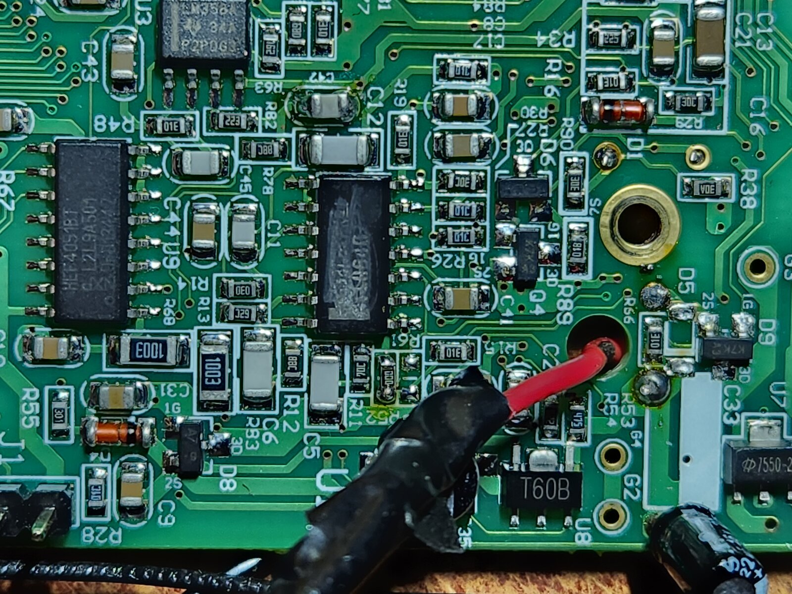

kart üzerinde d5 olarak işaretlenmiş , birde bu tam pil girişinde bulunuyor ve cihaza pil takınca pilde aşırı ısınma oluyordu bu parçayı söktüm kısa devre kalktı ve devrede benzer zenerden bi kaç tane daha var

Pil girişinde bulunuyorsa; ters voltaj koruma diyotudur. Orada zener kullanılmaz.
Diyot kısa devre olduğu için pili ısındırıyordur.
1n4148 veya m7 SMD diyot varsa yerine kullanılabilir.
