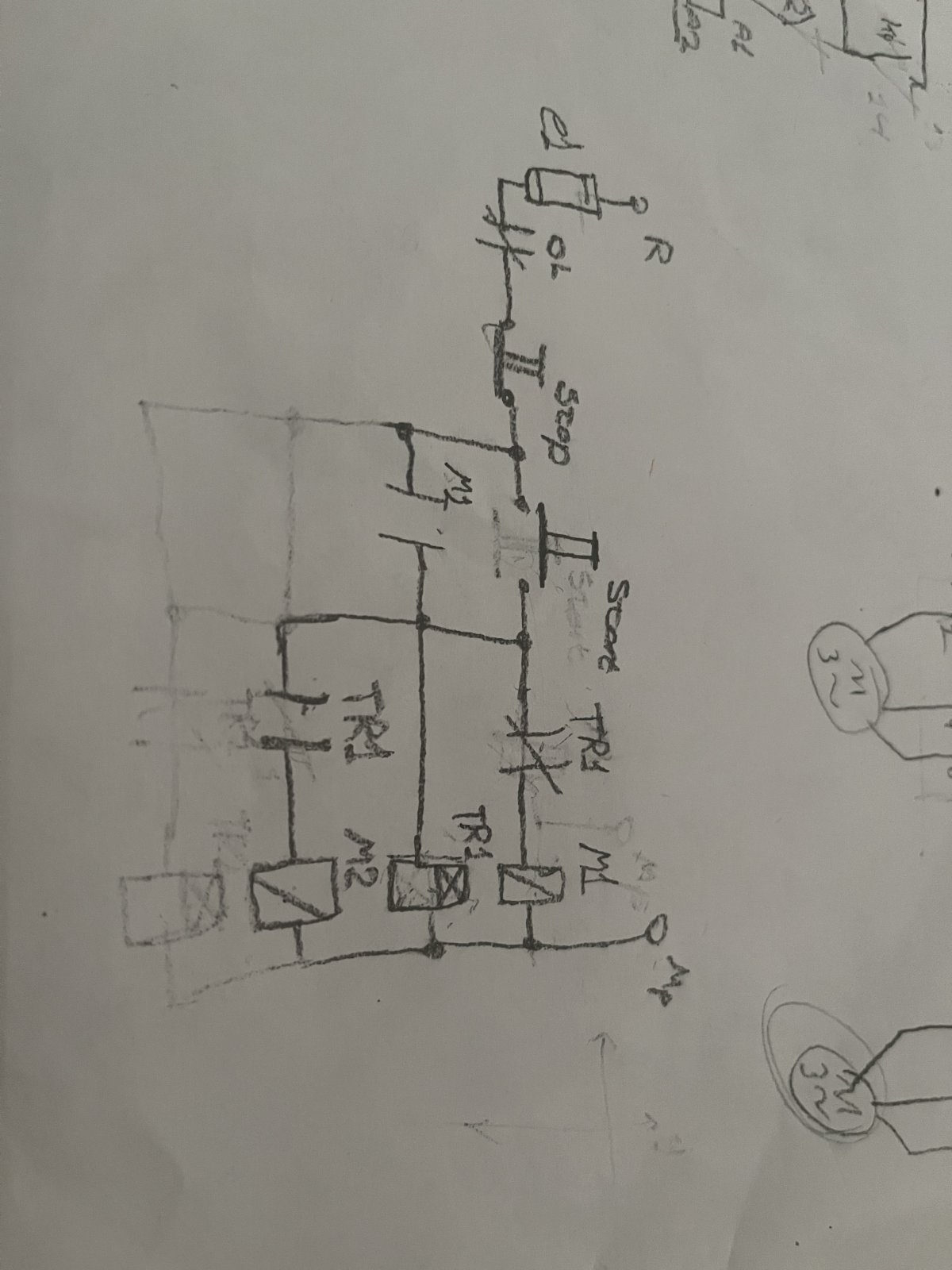

Evdeki bilgisiyar çalışmıyor rica etsem şunu ekts uygulumasından kontrol eder misiniz mantık şöyle starta basıyoruz 1.motor çalışacak sonra 10 saniye sonra 2.motor çalışacak bu stopa basılıncaya kadar devam edicek zaman rölesi kendisini tekrarlaması lazım 10.sınıf öğrencisiyim
Ekli dosyayı görüntüle 113149
M1 önündeki kapalı kontak lazım değil. Gerisi doğru. Ama 10 sn sonra birinci motor duracak diyorsan doğru.
