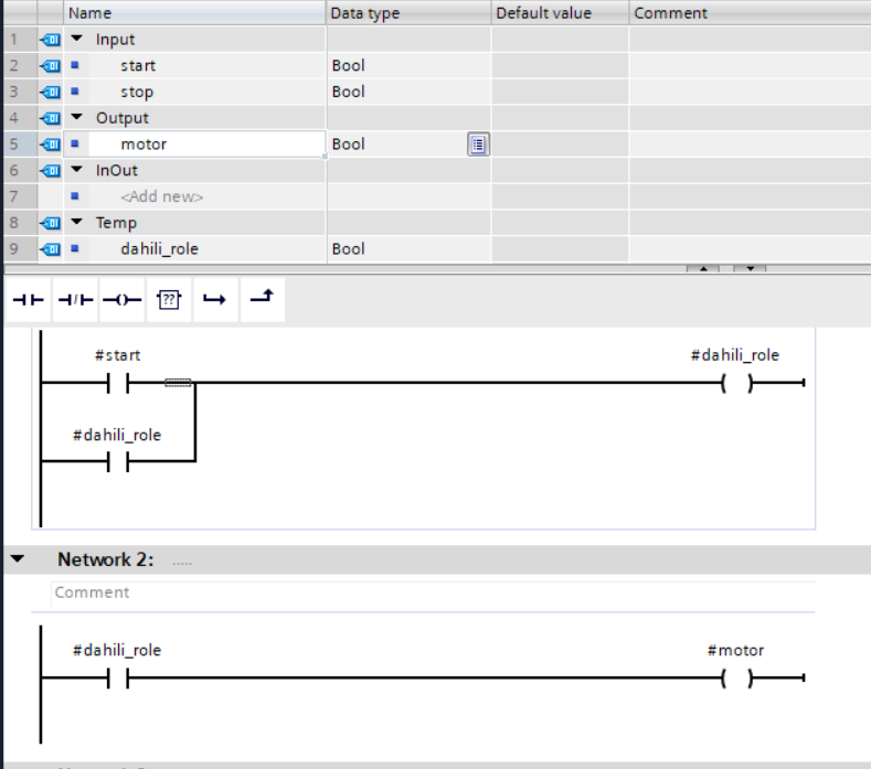

Arkadaşlar FC de yazdığım programda mühürleme yapamıyorum. Elimi starttan çektiğimde çıkış kesiliyor. Bunun nedenini bilen var mı?
Barbaras Merhabalar;
Siemens FC' nin kendi hafızası yoktur doğal olarak FC içinde kendi FC değişkeni kullanırsanız,program FC den çıktıktan sonra değeri sıfırlar,siz dahili röleyi değişken olarak global memory ( m1.0 gibi) kullanmanız yada bir data block değişkeni kullanmanız gerek,eğer fonksiyon değişkeni olarak kullanacaksanız FC yerine FB kullanmanız gerek.
Kolay Gelsin
FC kullanırken #dahili_role #start #motor değişkenlerini "Local Static" olarak define etmen lazım. Local Temp adı üzerinde Temporary yani geçici değişkendir. Değişkenin logic değerini kullanman için Local Static kullanman gerekiyor.

Merhaba ,
Yorum için teşekkürler mmtkaya1,
Sırf set yapma olayından dolayı kafam biraz karıştı;
Programın daha sade olması için, DB oluşturup FC içinde mi kullanmak daha mantıklı?
Dahili role mi?

Sade olsun diyorsanız dahili memory alanı,ama uygulanabilir , komplex olursa DB ye yönelmek daha uygun gibi .
Lokal static ve local temp define işlemi nasıl yapılıyor acaba?
