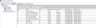

Günaydın,
Bilgisayarımda Tia portal V14 ve V15 kurulu. Hem canlı olarak hem de PLCSIM üzerinden PLC ile haberleşiyorum. Fakat HMI cihaz eklediğimde PLC-HMI haberleşmiyor. CPU Firmware V4.2. Crackli lisans konusunda sıkıntı var mı paylaştığım fotolara bakar mısınız ?
    50.3 KB · Görüntüleme: 97
    111.7 KB · Görüntüleme: 87
gönderdiğin resimlerde sıkıntı gözükmüyor. plc ile hmı arasındaki bağlantıyı devices&network kısmından yapıyorsundur diye düşünüyorum.aynı ip grubunda mı onu kontrol et kablon sağlam mı kontrol et.
    23 KB · Görüntüleme: 73
Evet ping atıyorum ve donanımsal bir sıkıntı da yok. Aynı durumu PLCSIM de de yaşıyorum. Bütün her şeyi silip tekrar yükleyeceğim. Belki yükleme yaparken bir şeyleri kısıtlamıştır.
Sorun çözüldü. Artık PLCSIM üzerinden HMI simulasyonu yapabiliyorum.
