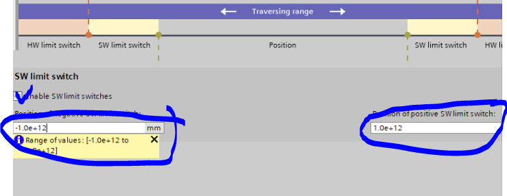

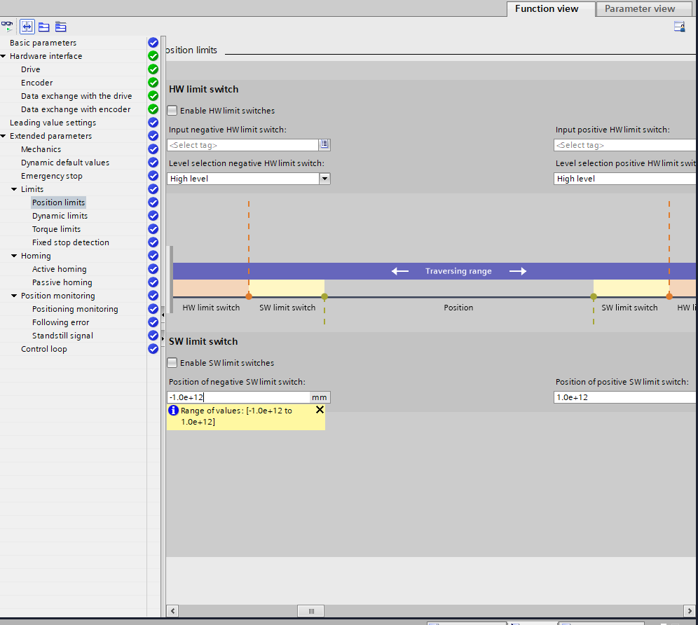

v90 servo da pozisyonlama ve tork değeri okıyorum ve pozisyon limiti koymak istiyorum fakat limit tarafında max min limit değeri girebileceğim bir yer yok nasıl yapabilirim.
Tia portal üzerinden yapabilirsin. Aldığın pozisyon bilgisine göre max min limit koyup alarma enregre edebilirsin.
Enable SW Limit Switches kısmını seçin, bu Software limiti etkin kılacaktır ardından resimde imlecinizin olduğu kısımdan negativ karşısından da pozitif limit değerlerini milimetre cinsinden girin.
