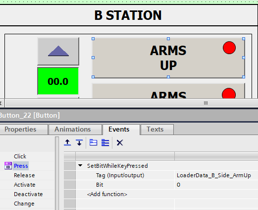

Merhaba;
Aşağıdaki gibi BOOL tipinde butonlarım var ve bastığı sürece On olarak ayarladım (SetBitWhileKeyPresssed), sistem RunTime olarak(TIA v15.1) bilgisayarda çalışmakta ve ethernet üzerinden S71200 PLC ile haberleşmekte.
Sorunum bu butonlar elimi çeksem bile bazen On olarak takılı kalıyor, tekrar bas çek yaptığımda düzeliyor, butonları PLC tarafında sadece okuyorum. Böyle bir sorunla karşılaşan var mı, varsa çözümü nedir? Teşekkürler...
Ben HMI'da benzer durumu yaşadığımda Press'te setleyip Realese'de resetlemiştim diye hatırlıyorum. Ya da önce dediğimi deneyip daha sonra SetBitWhileKeyPresssed yapmış olabilirim emin olamadım :)
Ama mantıklı bir sebebi var mı bilmiyorum. Tek mantıklı açıklama tag'in başka yerde setlenip resetlenmesi.
Setbit - Resetbit olarak yaptığınız da bastığınız sürece on bıraktığınızda off olacaktır.
Press : Setbit ( tag )
Relase : Resetbit ( tag )
Doğru anladı isem bu işinizi görecektir.
