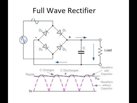

Birde doğrultucu devrelerinin çıkışı akü batarya çıkışları gibi dümdüz çıkmaz.
İstediğin kadar filtre koy o ripple(dalgalanma) tamamen yok olmuyor. Mikrofon girişine gelirse bu dalgalı akım çıkıştan daha yüksek çıkar.

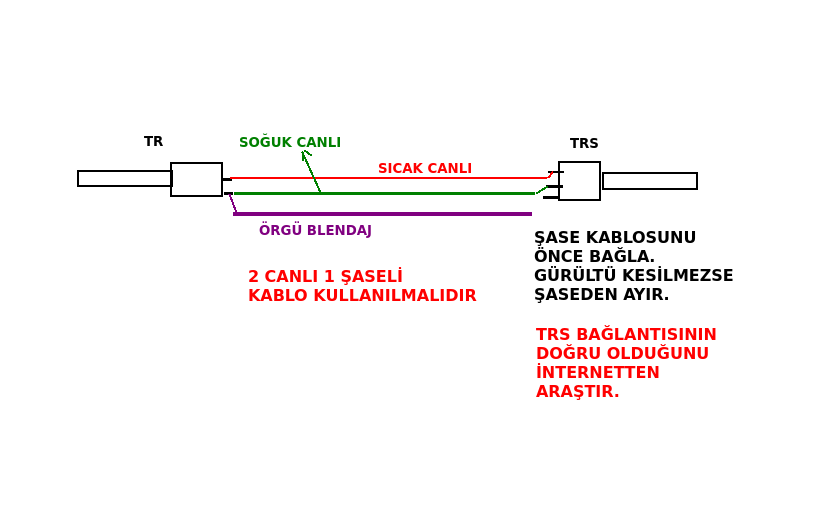

Bildiğimiz iki ucuda 6.35 jack olan TS-TS enstrüman kablosu ile gitarı ses kartının enstrüman girişine takıyorum. Gitarı bağlamasam bile enstürman kablosunu ses kartına taktığım zaman parazit de başlıyor.
TS-TS kablo orada yanlış gibi.
Enstruman TRS olamayacağı için TS-TRS kablo bul veya kendin yap.
Eğer elinde TRS-TRS kablo varsa enstruman tarafından soğuk canlı ile şaseyi birleştirip test edebilirsin.

Düzenleme : Yazmayı unutmuşum @Mr_YAMYAM arkadaşımızın dediği TRS-TS kablosunu da denedim o da çözüm olmadı.
