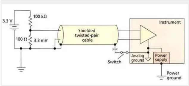

https://www.edn.com/grounding-and-shielding-no-size-fits-all/
https://www.ranecommercial.com/legacy/note151.html

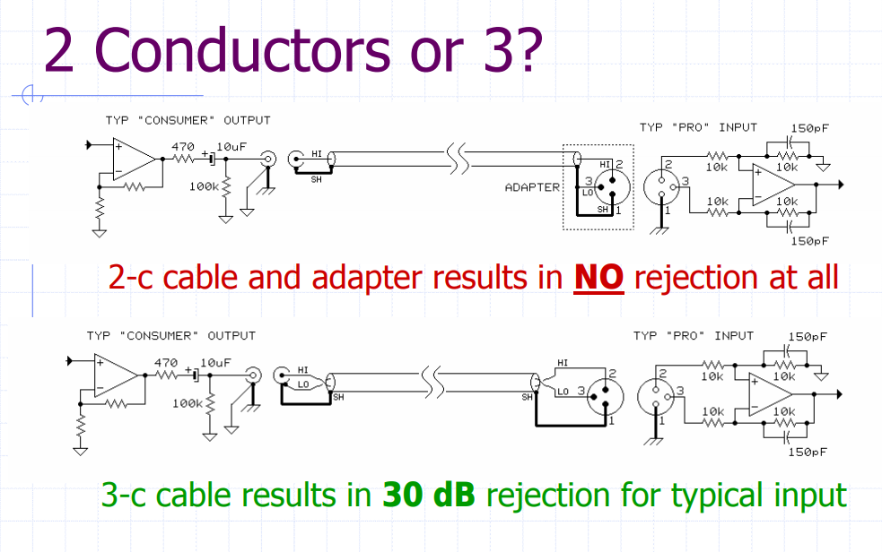

Bu resim sana tavsiye ettiğim TS-TRS kablo bağlantısı prensiplerini ve ölçüm test prosedürlerini anlatmaktadır.
Verdiğim linklerdeki bilgileri az da olsa anlayabilirsen sorun daha çabuk çözülebilir.
Senin sisteminde 4 adet ana şase hattı bulunmaktadır.
1) Monitörlerin şaselenmesi.
2) PC nin şaselenmesi.
3) Ses kartının şaselenmesi.
4) Gitarın şaselenmesi.
Linklerde çoğunlukla prensip olarak tek veya iki ayrı cihazın şaselenmesi anlatılır. Çoklu şase ve ground barındıran sistemlerde grounding çok daha karmaşık hale gelmektedir. Bu gibi durumlarda çözüm ya bilimsel yapılır, ya da kazara hallolur.

Bu resimde sana tavsiye ettiğim kablonun prensibi anlatılmaktadır.
Resimdeki XLR bağlantısı sendeki TRS ile aynıdır. Her ikisi de 3 uçludur.
Halbuki senin gitarın iki uçludur. İki uçtan tekli kablo kullanırsan hiçbir rejection (reddetme, baskılama) olmaz. Ama bahsetmiş olduğum TS-TRS bağlantısında 30 db rejection sağlanıyormuş.
Bu alıntı kaynağında anlatılmış olup, bu kaynak elektriksel grounding earthing dahil bir çok unsuru prensip olarak anlatmaktadır.
