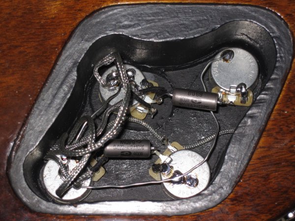

Merhaba. Ses kartının girişini kısa devre yaptığımda sanki kablo takılıymış gibi parazit sesi yapıyor. Kabloyu takıp diğer ucu kısa devre yaptırdığımda ise kablo hiç takılı değilmiş gibi parazit tamamen gidiyor.
Buraka resimlerde shielding yapılmış elektronik yuvaları görebilirsin. Muhtemelen seninkinde (bakır olanını fabrika çıkışında sla yapmadılar) belki siyah iletken boya vardır vardır. Bu işlemi yaptırmadan senşn sorunun çözülmeyecek gibi görünüyor.

Benimkine bu siyah boyadan sürmüşler, bir de metal bir plaka koymuşlar ama dediğiniz gibi tam bir shielding gerekiyor olabilir. Son çare Temu'dan bakır bant alıp kendim de yapabilirim.
Ekli dosyayı görüntüle 109588
O kenardaki siyah boya, plastik kapağı kapattıktan sonra kenarda kalan boşlukları gizlemek için bir yöntem. Biz yapımcılar sa çok sık olarak kullanırız bu yöntemi.

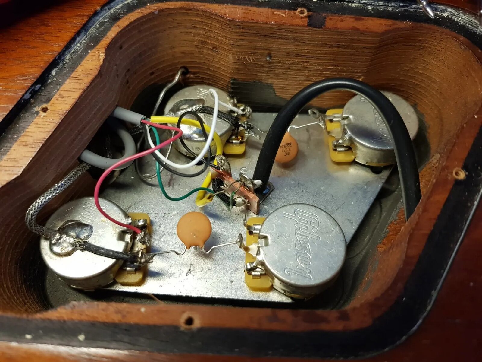

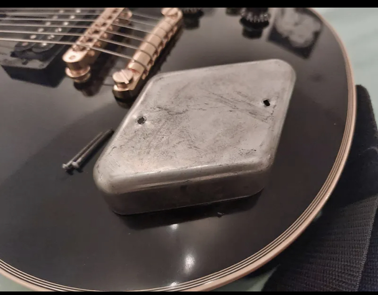

Gibson shielding işini şöyle çözmüş.
Manyetiğe kapak yap.
Elk yuvasında gördüğünüz metal plakaya kapak yap.
Jack girişine kapak yap vs vs.
Bu yöntemle dipsesi kesmek için önlemler almışlar. Tabiki zamanla üretim maliyetlerinden kısmak için öyle acaip işler yaptılar ki işte sonuç ortada :/

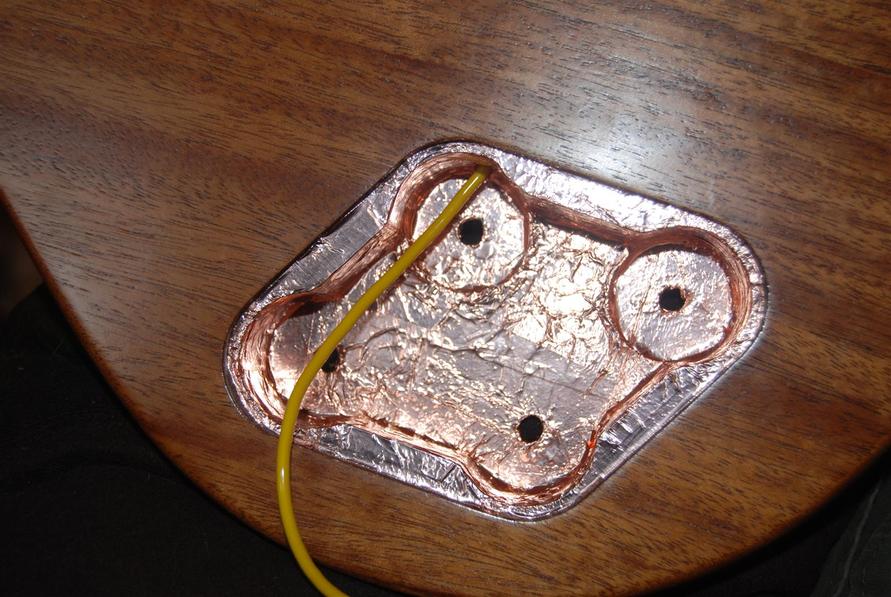

Bir dönem de switch ile potanslar arasındaki kabloyu açık gri renkli bi seriden kullandılar. Kendilerini bir dönem epeyce rezil ettiler emin ol :) neyse eğwr enerjin var ise nalburdan aluminyum bant da alabilir ve bu işi en kolay-en hızlı-en ucuza çözersin.
Not: kapağın iç kısmını da shieldinge dahil etmeyi unutma 🍀
