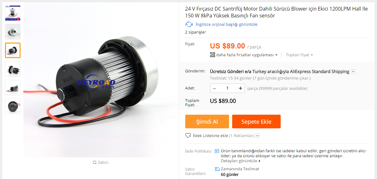

Şunu buldum, Hem fırçasız, hemde santrifuj fanlı. ayrıca, driverıde bütünleşik. tak kullan gibi.
http://tr.aliexpress.com/item/24V-B...-150W-8kPa-High-Pressure-Fan/32623955471.html
yanlız 2 seçenek var, 1, 12v diğeri 24 v. ikisinde verileri aynı.. voltaj farkı neye dalalettir?
@lydra çok iyi motormuş.
Yalnız bir iki sorum var. Fan olarak bu motordaki fanı mı kullanacaksın? Eğer öyleyse bu havayı alttan alıp tepesinden üflüyor. Ters yani. Senin üflemeye değil çekmeye ihtiyacın var. Aşağıdaki resmi de yanlış çizmişler ama fotoğraflardaki hava kanallarına bakarak, eğer motor saat yönünde dönüyorsa havayı alt taraftan çekiyor ve tepesinden üflüyor. Resimdeki "Exhaust inlet" dediği outlet (çıkış) olacak.

Şu fotoğrafa da bakınca havayı tepeden çekiyor.

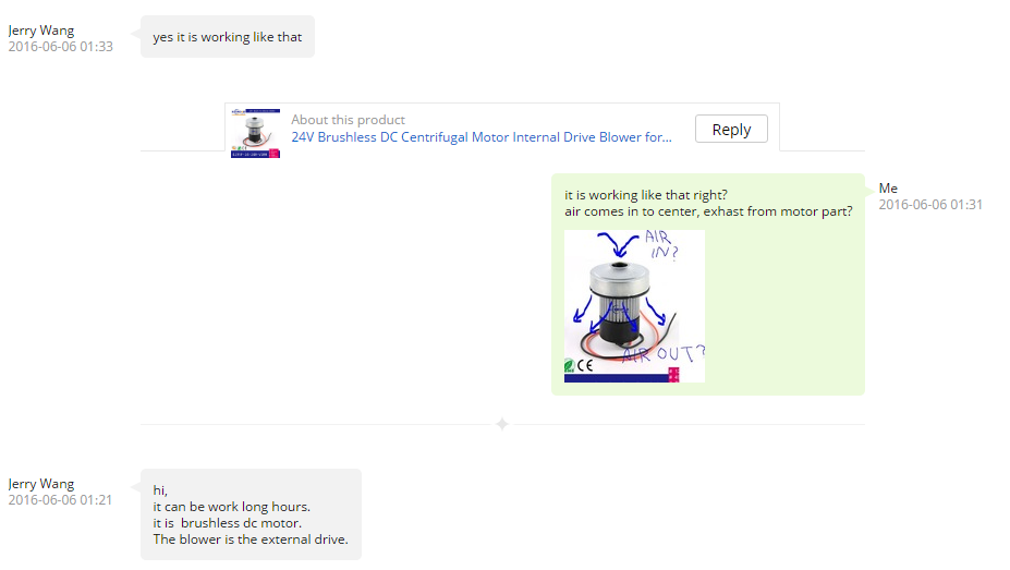

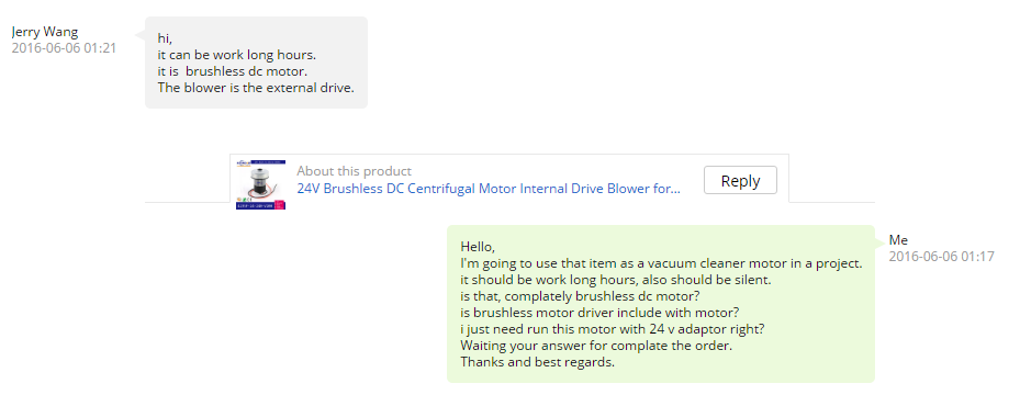

bende anlamadım, satıcıya soru soruyorum, hatta bunu vacuum cleaner'da kullanacağım diyorum ortasından hava çekmesi lazım falan filan diyorum cevap vermiyor.. bekliyorum bakalım. gelen cevaba göre aydınlatıcam. buarada bu gerçekten brushless ve driveri bütünleşik bir motor mu? güvenilir mi? 78db ses diyor bana gene fazla geldi :S
cevaplar böyle. sizce? alım yapmalımıyım?
