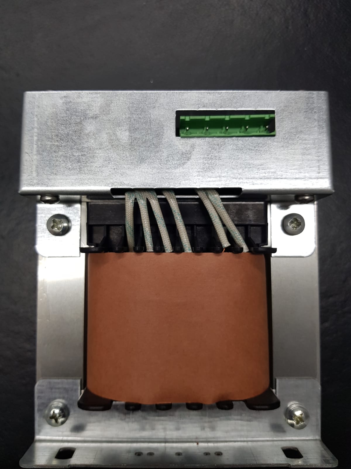

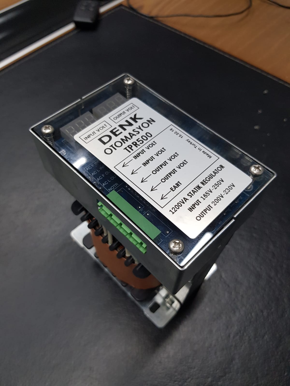

MERHABA ARKADAŞLAR TPR 500 KUMANDA PANOLARI İÇİN TASARLANMIŞ BİR VOLTAJ REGÜLATÖRÜDÜR.
750WATT GÜCÜNDEDİR . (1000 WATT DA YAPILABİLİR MEVCUT KART İLE)
150 VOLT İLE 250 VOLT ARALIĞINDA ÇALIŞIR. 3 KADEME BULUNUR.
150 VOLTUN ALTINDA VE 250 VOLTUN ÜSTÜNDE ÇIKIŞ VERMEYİ KESER.
OTO TRAFO MANTIĞI İLE ÇALIŞIR. İZOLE DEĞİLDİR.
ÜZERİNDE GİRİŞ VE ÇIKIŞ VOLTAJLARINI GÖSTEREN 2 ADET VOLTMETRE VARDIR.
TRAFO ÜRETİMİ KART TASARIMI VE YAZILIM BİZE AİTTİR HER TÜRLÜ DEĞİŞİKLİĞİ YAPABİLİRİZ.
SATIŞ FİYATI 165 TL DİR.
TPR 500 İLE LGİLİ FİKİR VE ELEŞTİRİLERİNİZE İHTİYACIM VAR.
İLGİLENEN ARKADAŞLARA ŞİMDİDEN TEŞEKKÜR EDERİM.

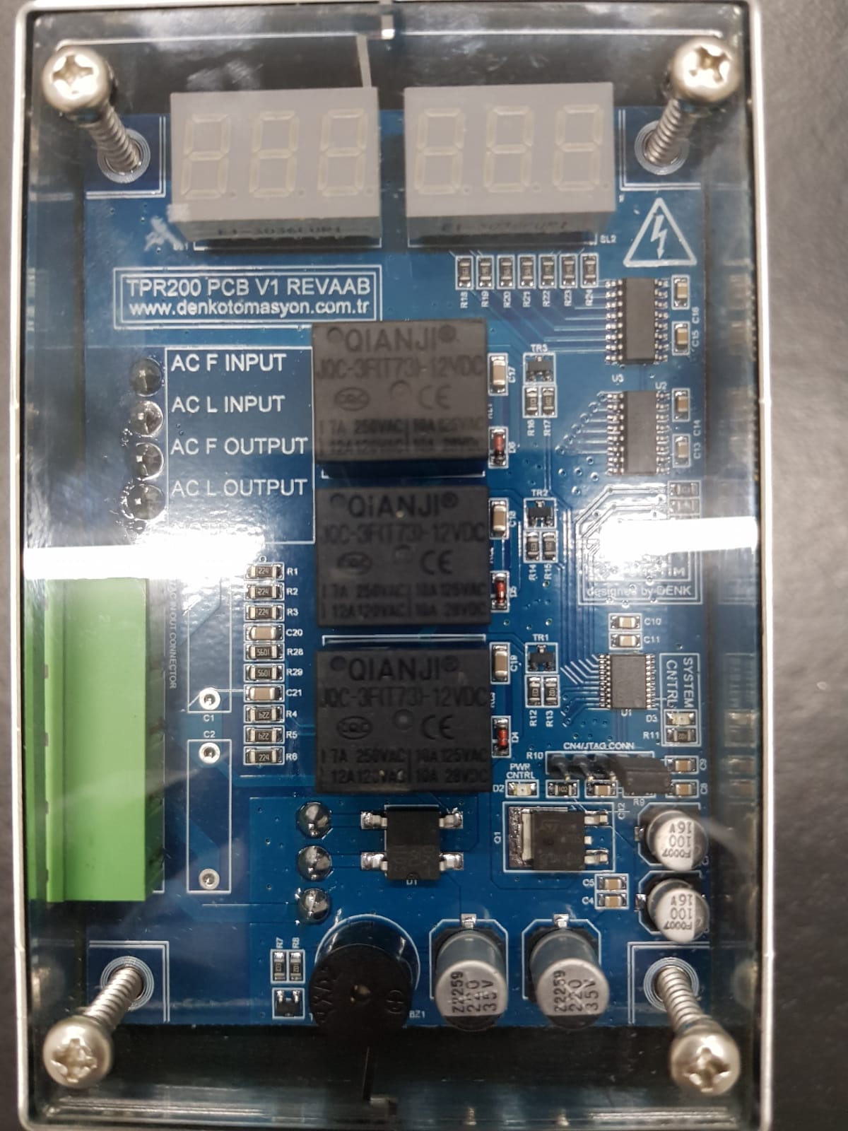

neden tristör yada triyak kullanmadınız röle yerine.
arge aşamasında 2 prototipimiz oldu çalıştı da ama geçişlerde sıkıntı oldu çok kararlı çalıştıramadık . triak veya tristör ile biraz zor geldi bize. Röle ile de çok fazla bir alternans kaybı olmuyor.
Sorun yükün endüktif olmasından kaynaklanmıştır. Kapa aç arası 10 - 15 ms beklerseniz sorun kalmaz.
değişken yüklerde sıkıntı oluyor geçişlerde. Rölede 20 ms gecikme oluyor. triak maliyet olarakta yüksek çıkıyor izolasyon maliyetleri bizim bu karttaki maliyetimiz 7 dolar civarı. 5 dolara çekebilsek süper olur.
