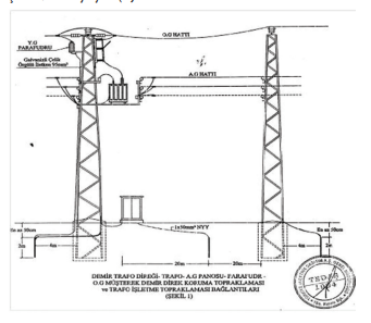

Merhabalar, bu konuyu tartışmak, üzerinde konuşmak için açıyorum. Trafo direği topraklamasında TEDAŞ El Kitabı-6'ya göre Parafudr topraklaması direk gövdesinden doğrudan topraklama kazığına(kazık direğin en az 4m uzağında ve tepesi de en az 50cm toprak ile mesafe olmak kaydı ile), Trafo koruma topraklaması direk gövdesinde topraklama prizine, pano koruma topraklaması da direk gövdesindeki topraklama prizine oradan da parafudr iletkeni ile kazıkta birleştiği belirtilmektedir. İşletme topraklaması da koruma topraklamasının zıt yönünde en az 20m uzağında (aynı şekilde kazık tepesi ile toprak arası en az 50cm olmak kaydı ile) yapılmaktadır. Şartname bunu göstermektedir. Tabi bu doğrultuda ölçülen direncin tutmadığı noktada ilave kazık ile topraklamanın güçlendirilmesi gerektiği de geçilmemelidir.
Bölgemde bu 3 ayrı kazık şekilinde yapılmaktadır. Parafudr topraklamasına ayrı kazık, koruma topraklamasına parafdurda kullanılan kazık boyunun en az 2 katı kadar mesafe ile yapmak kaydı ile ayrı kazık ve işletme de doğal olarak ayrı kazık.

Burada en çok şaşırtan durumun her dağıtım şirketinin uyguladığı metodun farklı olması oldu. Halbuki olması gereken doğru yukarıda belirttiğim şey.
Benim bulunduğum bölgede de yoneelikteki gibi, fakat parafudr ayrı ,koruma ayrı, işletme ayrı olarak yapılır. Ama muteahite göre kazık kesitleri , iletken kesitleri mesafeleri değişkenlik gösteriyor.
Fakat yönetmelikte bundan bahsetmiyor. Yönetmelik parafudr ile koruma topraklamasını tek kazığa vur diyor. Sizin bahsettiğiniz şey dağıtım şirketi insiyatifi olabilir mi ?

Geçen hafta T15 civatalı trafo direği montajı yaptık. Parafdr ve koruma topraklaması aynı kazıkta birleşik.Bu kazıktan 20 metre mesafede 1x50 nyy ile işletme topraklaması var. Koruma 1,6 ohm , işletme 2,1 ohm.kazıklar galvaniz 2m

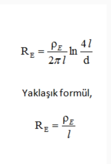

Toprak kalitesi çok iyiymiş ! demekki.Ölçü aleti neydi ?O rakam-
ların yakalanabilmesi için,toprak özgül direncinin 2-3 ohm.metre
( bataklığa yakın ) olması gerekir.
Ölçüm sonuçlarından eminmisiniz ?

Eminim diyebilmem için kalibrasyon test raporunu görmem lazım. Tek kazıkta bu sonuç çıkmadı tabiki.Bataklık olmasa da taş ve kayaçların olmadığı tarım arazisiydi diyebilirim. Cihaz teskon 1700 idi.
