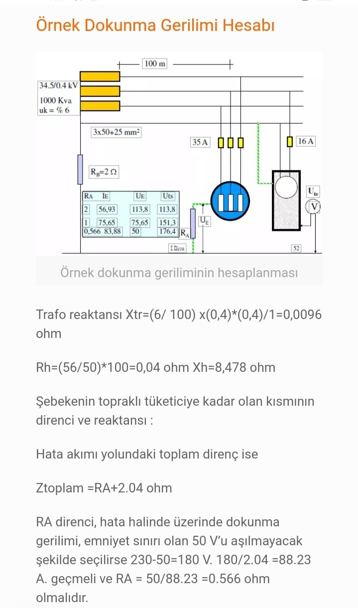

Hocalarım, trafonun gerekli ölçümlerini yaptık sargı direnci koruma topraklaması vs. bunun raporunu yazmam gerekiyor fakat dokunma gerilimi hesabını nasıl yapacağımı anlayamadım, topraklama dirençleri uygun mu değil mi belirleyemedim. Bu konuda bana yardımcı olabilir misiniz bu ue, utp hesapları nasıl yapılıyor ?

Trafoya kim dokunacakmış , kediler mi ?
YG işletme sorumlusunun benden istediği bu.
Beyefendi ! , nasıl ölçüldüğünü anlatmak zahmetine katlanmıyormu ? Sanpa Şahap beyden bilgi
