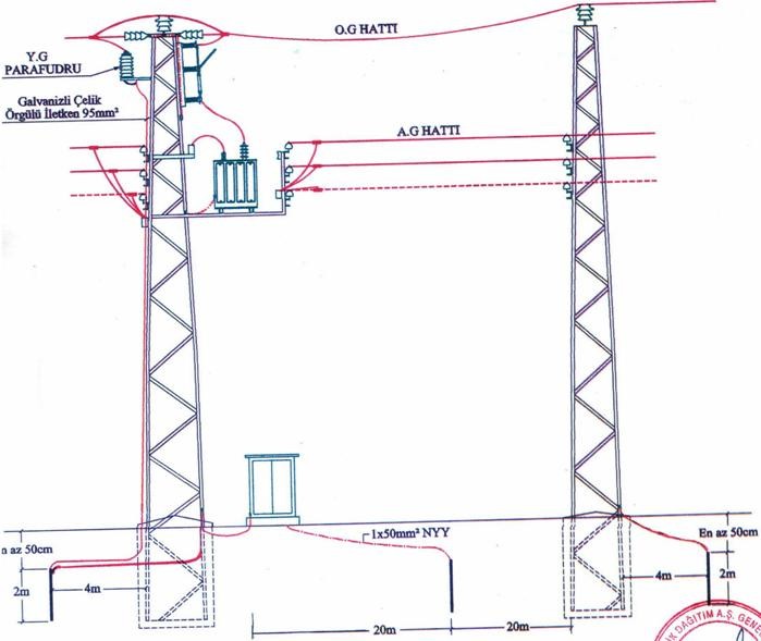

Slm 2 adet trafo koyacağız yatırıma 1 adet 630 Kva 1 adet 2500 Kva bunlara nasıl bir topraklama yapmalıyım kesici tarafına ve trafo tarafına yani hesabı varmı varsa kaç ohm yada nasıl bilgi vereck arkadaşlara TESK ederim

korumamı yapacağız işletmemi tn şebekemi kullanan yoksa avrupa da yadaortadoğuda ir yerdemisin tnc mi yapacan ? n bulunduğun bölgenin toprak direnci nasıl? sulakmı ? çölmü? kayamı ? hakkaten topraklammı yapmak istiyorsun yoksa toprak olsunda nasıl olursa olsunmu ? yanibu mevzu topraklama yapacam nasıl yapmalıym kadar basit mi? daha önce bu konuda çok yazdım şimdifikirlerimi yazarsam gene emoylapapaz olacaz ?derdinitam anlatmazsan sana yardımcı olamayız bu birincisi . ikincisi bu konuda internette dünya bilgi belge site var spesifik bişi değil az googla yazacan emoya bakacan yönetmeliğe bakacan

Üstad bende onu soruyorum yukarda yazdığım sisteme trafo ve kesici tarafına ne topraklamasi olması gerekir koruma içeri kısma işletme bunu nasıl hesaplariz biseyler yapiyorm ama tabiki bilenden fikirle kendimde geliştirmek için bilgi yoplamayada calisiyorm
Not Afrika dayım üstad burda hiç topraklama yapmiyolar toprak direnci tabiki ilçe eğim bunu kesicide nasıl hesaplicaz ve trafo tarafi nasıl olacak
tamam afrikaday san süper . normalde afrikalıların topraklama sistemleri bizden iyi çalışır hesaplamana gerek yok trafoların 20 metre en az uzağına üçgen çukur kaz . dirençle topraklaman lazım ama direnç bulmazsın Afrika da . bizden hariç tüm dünya tnc kullanıyor ondan dolayı gerek görmüyorlar zaten oralarda şebekede yok sistemler izole çalışıyor . topraklamayı 3 ohmun altına düşürmelisin aslında 1 ohm da sana 3 yeter hesaba kitaba gerek yok istersen panodan işletme ve koruma topraklarını birleştirebilirsin sorun olmaz daha iyi olur birazdan buda bundan dolayı kavga çıkarda boş ver sen beni dinle .

herkes topraklamanın insanı koruyacağı enerjiyi toprağa verecek gibi bir yanlış inanış var .elbette ana maksat insanı korumak .ama öyle direk enerjiyi toprağa vererek değil . burada maksadımız hata akımı oluşturmak geride kalan koruma ekipmanlarımız sigortaydı kaçak akım rölesiydi vs lerin daha iyi çalışmasını sağlamak . bu nedenle topraklama direncini sıfıra yakın tutuyoruz ki hata akımı oluşsun .gerilim sönümlensin.30 voltun altına düşsün
işte meselenin püf noktası burası çok enteresan yani her şey bilinenin aksine aslında yada öyle değil
mesele iyi bir topraklama da değil bütün mesele toprak hata akımını alglayacak ekipmanlarda . hataakımını200 ampere sınırlandırmaya uğraşıyoruz senin Türkiye'de olduğu gibi normal bir Şebeke kurduğunu düşünürsek yani 3 faz + nötr + toprak nötr olması için yıldız noktasının en az 20 metre uzağa topraklanması gerek bunu da yıldız noktasının dengesiz yüklenmelerde kaymasını engellemek için yapıyoruz aynı zamanda hata akımı oluşturup trafonun izole çalışmasını engellemek için kullanıyoruz çünkü izole çalışırsa hata akımı oluştuğunda akacak bir yer bulmaz . espri akımın insana değil de toprağa akmasını sağlamak . burada sigorta ve kaçak akım rölesi hayati önem taşıyor . tabi bizimkiler sigortaların karakteristiğine bakmadan c sınıfı sigorta koyup geçiyorlar bunun yerine b sınıfı otomatik anahtar (sigorta diye satıyorlar sigorta diye koyuyoruz değil) kullanmalı eğer ani demerajlı pik yükü olmayan akımlar ise bunu tercih etmemiz gerekir bu ekipmanları kullanmazsak yaptığımız topraklamanın da pek bir anlamı olmayacaktır . ama sen 3 ohm altına düşür 200 amper çekebilecek bir kablo olsun sıkıntı yok istersen eş potansiyel barada yapabilirsin buda binanın tüm yerinde topraklama dirençlerini eşpotansiyele getirir. bu yazdıklarımkonunun sadece %001 i yanibasit değil mevzu çok kan çıkar ...

Trafo için gelen yüksek gerilim kaç volt . Eğer yüksek gerilim dağıtımında da topraklama yoksa koruma topraklaması yapsanız neye yarar . Ancak işletme topraklaması ile alçak gerilimde kendiniz koruma yaparsınız.

Trafo Primer 34.5kv sekonder 400vac

Üstad sıfırlama topraklamasini neden 20 MT gibi uzağa yapacağız aciklarmisin öğrenmek acisindan
