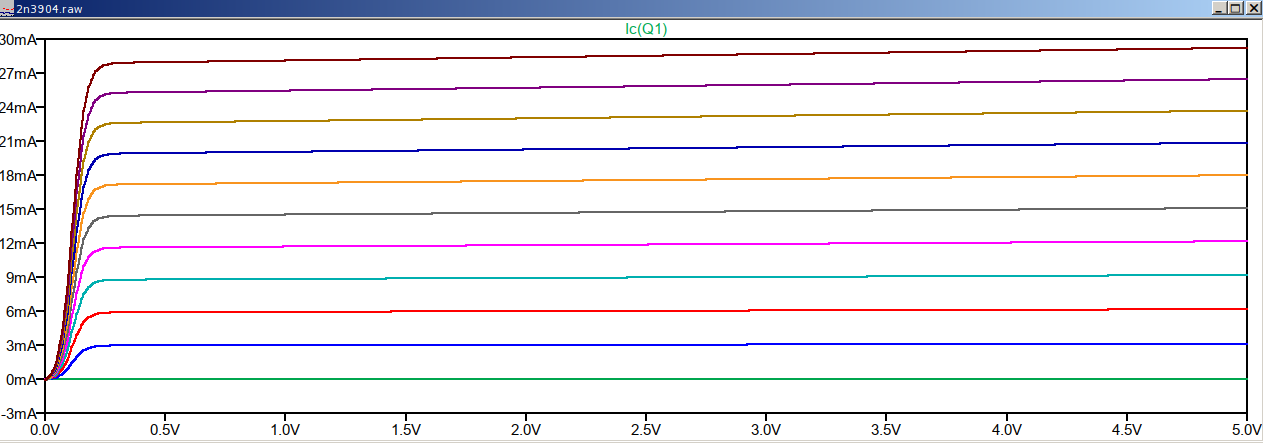

Sanırım ölçüm yapmak için kıvrım izleyen "curve tracer" kullanabilirsiniz.
Transistörün C ucunden E ucuna doğru akım iC ile vCE geriliminini çizdiğimizde bize oldukça bilgi sağlıyor. Örneğin B ucundan geçen akımı 10uA, 20uA diye arttırdığımızda bir noktadan sonra iC akımı sabitleniyor. Bu noktadan sonra transistör bir bağımlı akım kaynağı gibi davranıyor.
İşte bu iC değerini iB'ye bölersek kazancı buluruz. Bu kazanç 100 civarında olabilir. İşte bu kazanç değerini bulduktan sonra yerine eşdeğer bir transistör kullanmak düşünülebilir.

Koşan adama benzeyen, 'benzetimi başlat' tuşuna basınız. Fareyi BJT'nin C ucuna getirin. Ucunda kanca işareti bulunan sembol çıkınca tıklayın. Böylece BJT'nin karakteristiğini gösteren iC akımının vCE gerilimine göre değişimini gösteren eğrileri görebilirsiniz.

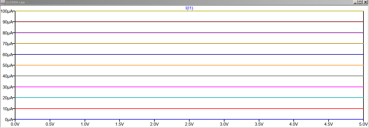

Tekrar I1 akım kaynağının üzerine gelip gene kanca işaretine benzer akım ölçme ucu çıkınca 2 kere tıkladığımızda bu sefer transistörün B ucundaki akımı görebilirsiniz.

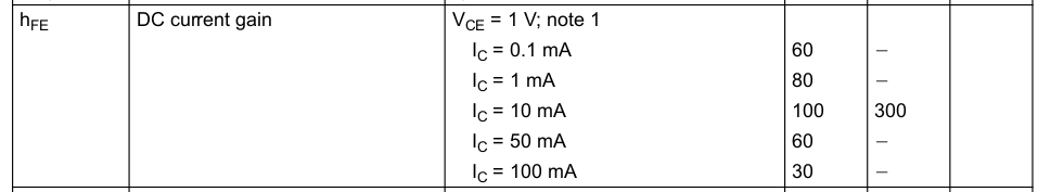

Buradan örneğin bir ölçüm yaptım. iC akımı 2.931 mA için iB 10uA olarak ölçtüm. Buradan β kazancı 293 olarak çıkıyor. Bu değer, kullanma kılavuzunda verilen değerle uyumlu.
