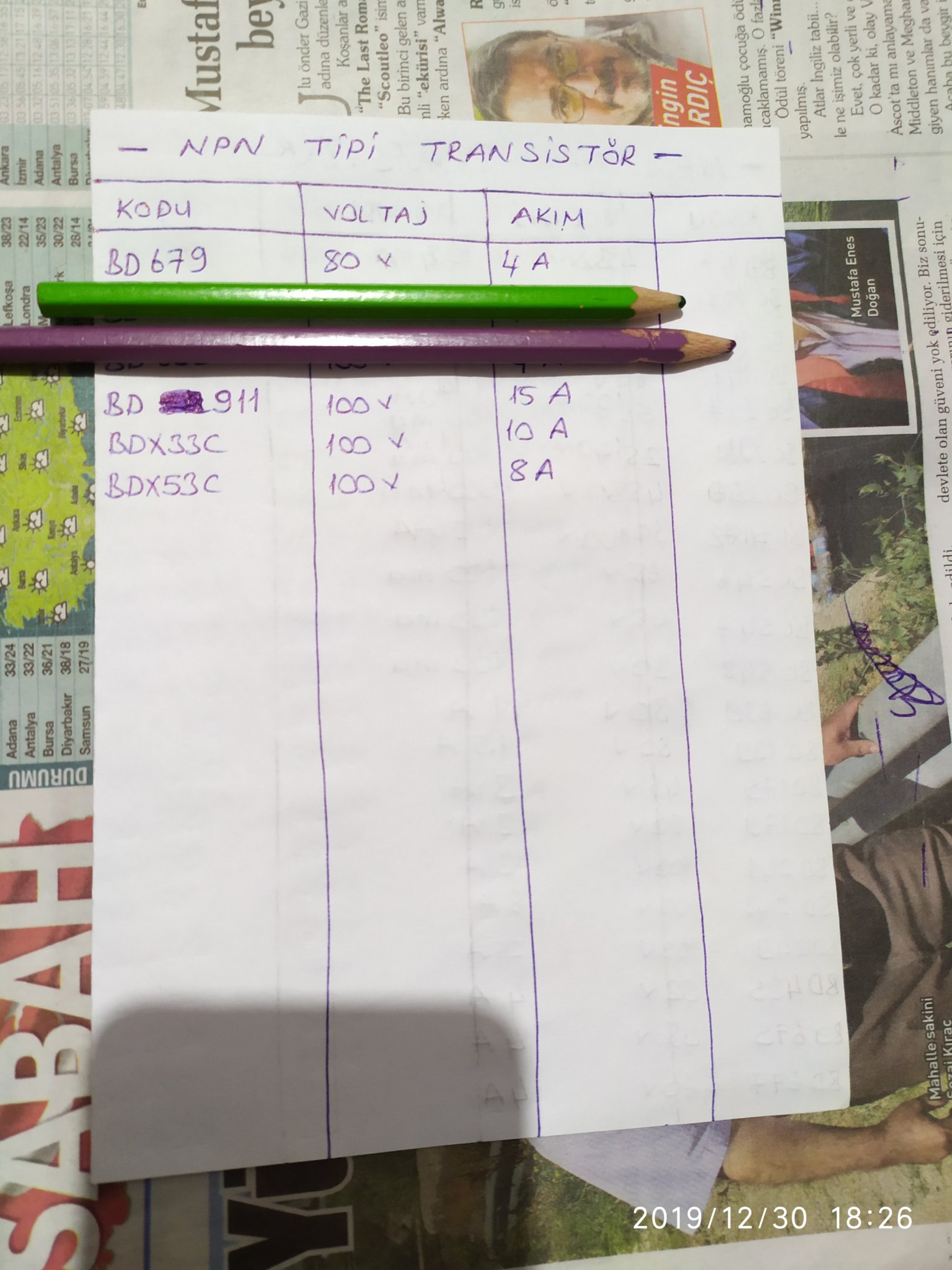

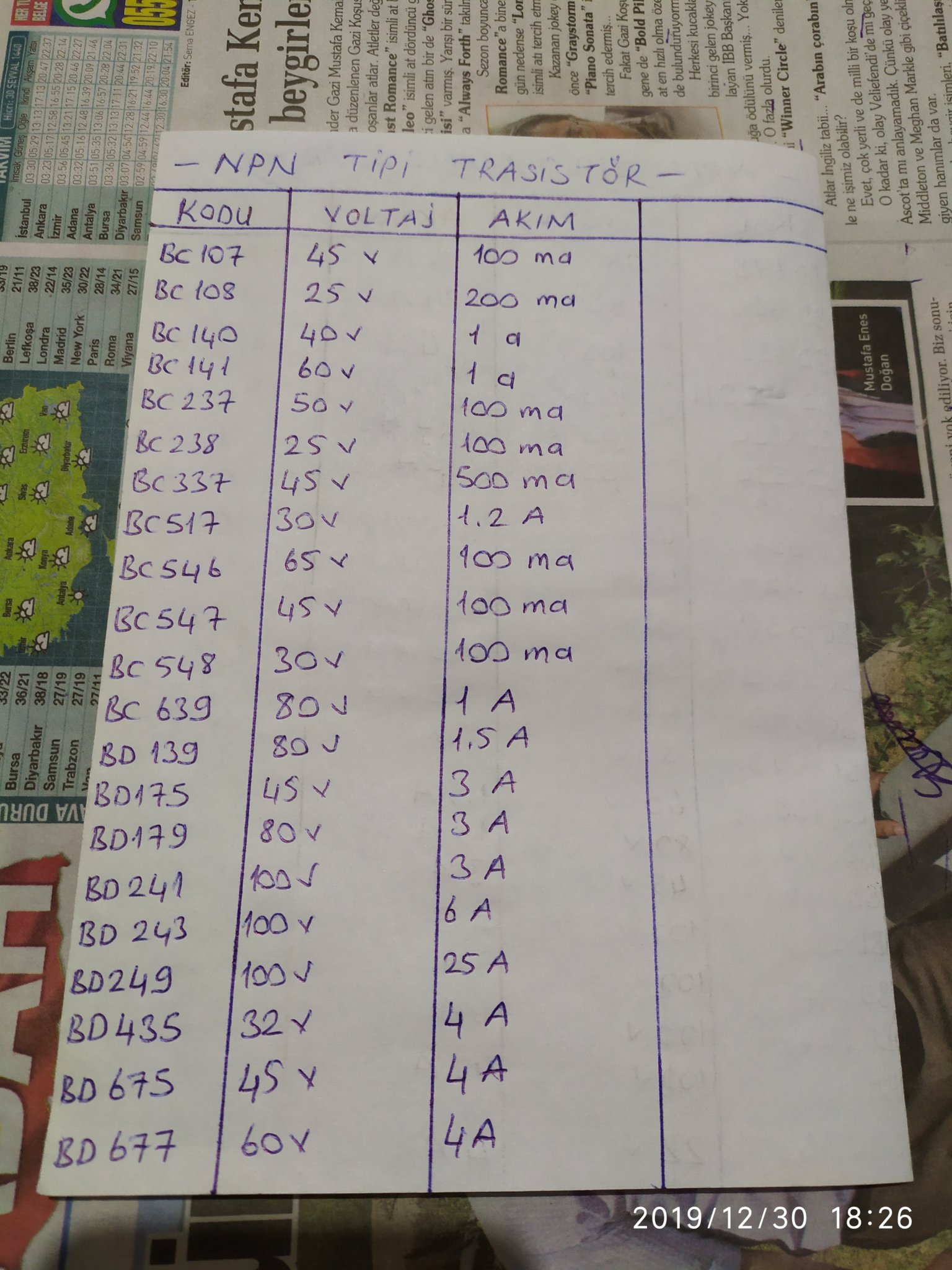

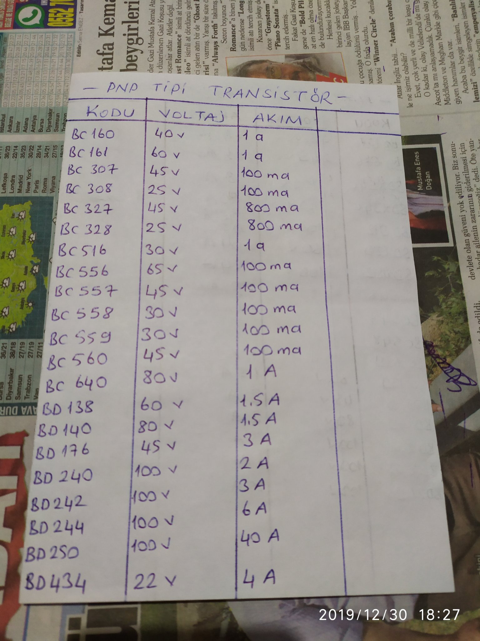

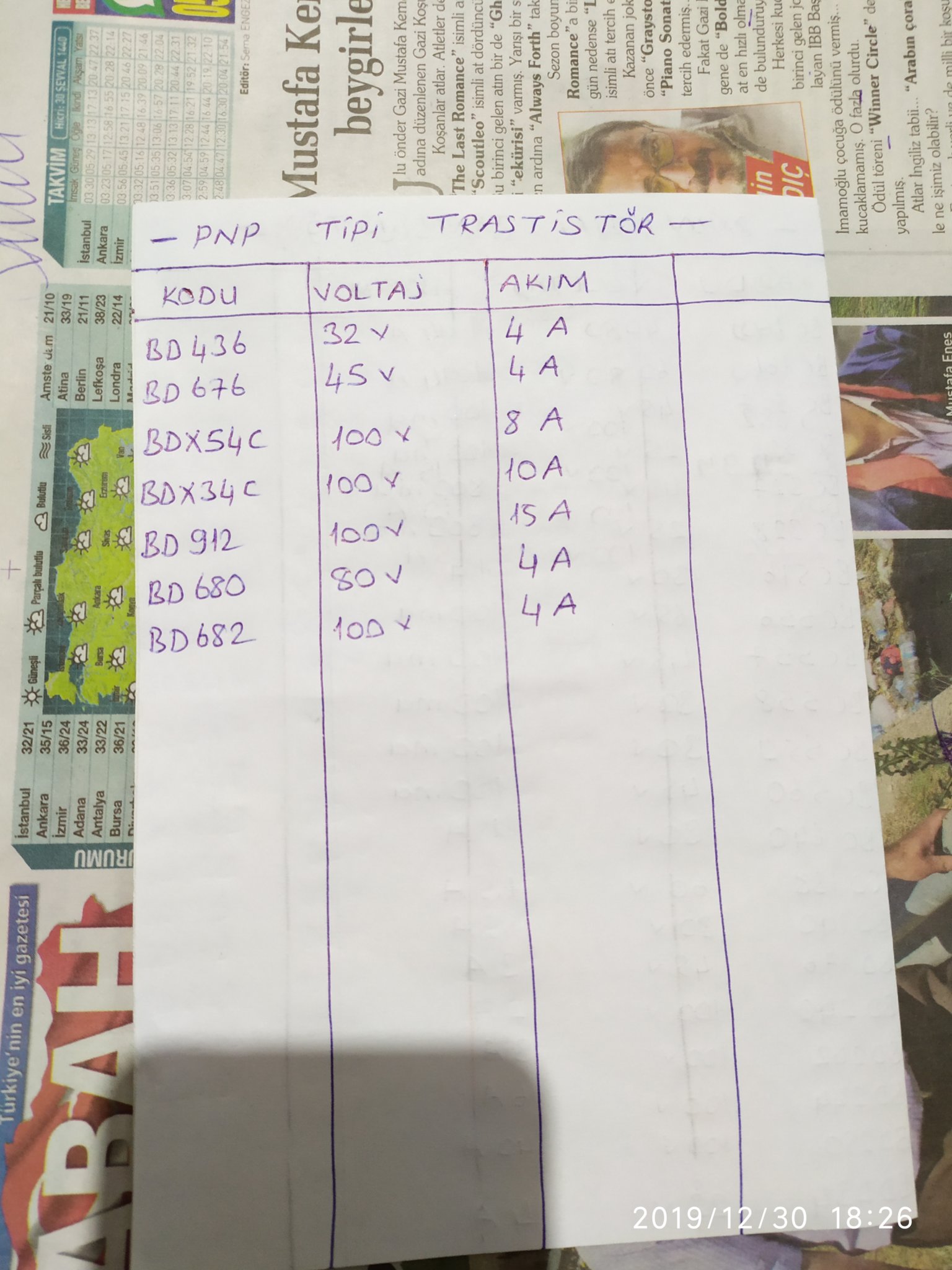

Hayırlı akşamlar arkadaşlar.
Sürekli datasheet e bakmak yerine kendi çapımda biseyler yapmaya çalıştım.
Belki işinize yarar diye yaptığım bir çalışmayı buraya atıyorum.
